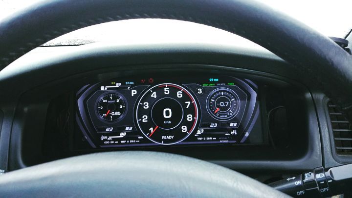

    На Маркообразные уже давно создана отличная панель со всеми плюшками , графикой итд итп. Причем насколько знаю создатель ее юзает уже у себя давно в тоёте. А также не мало драговых машин с ней уже ездит. Вот ссылка на инсту - думаю найдете как ему написать)

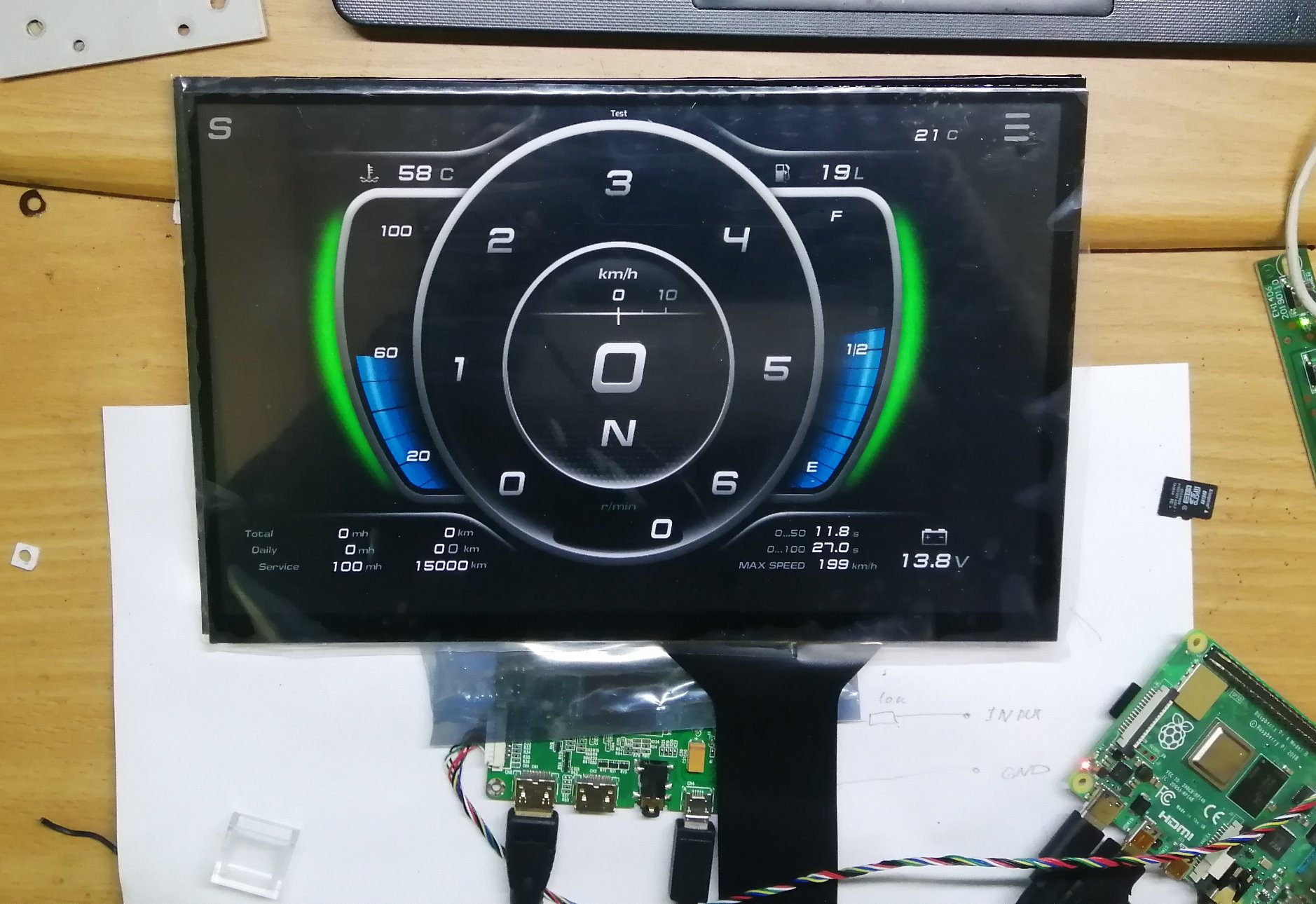

    Подружил Venator c сенсорным IPS 10.1" дисплеем. Выглядит круто.
    Железо следующее: RaspberryPi 4 + micro sd карта класса A1, с ней Андроид работает заметно шустрее.

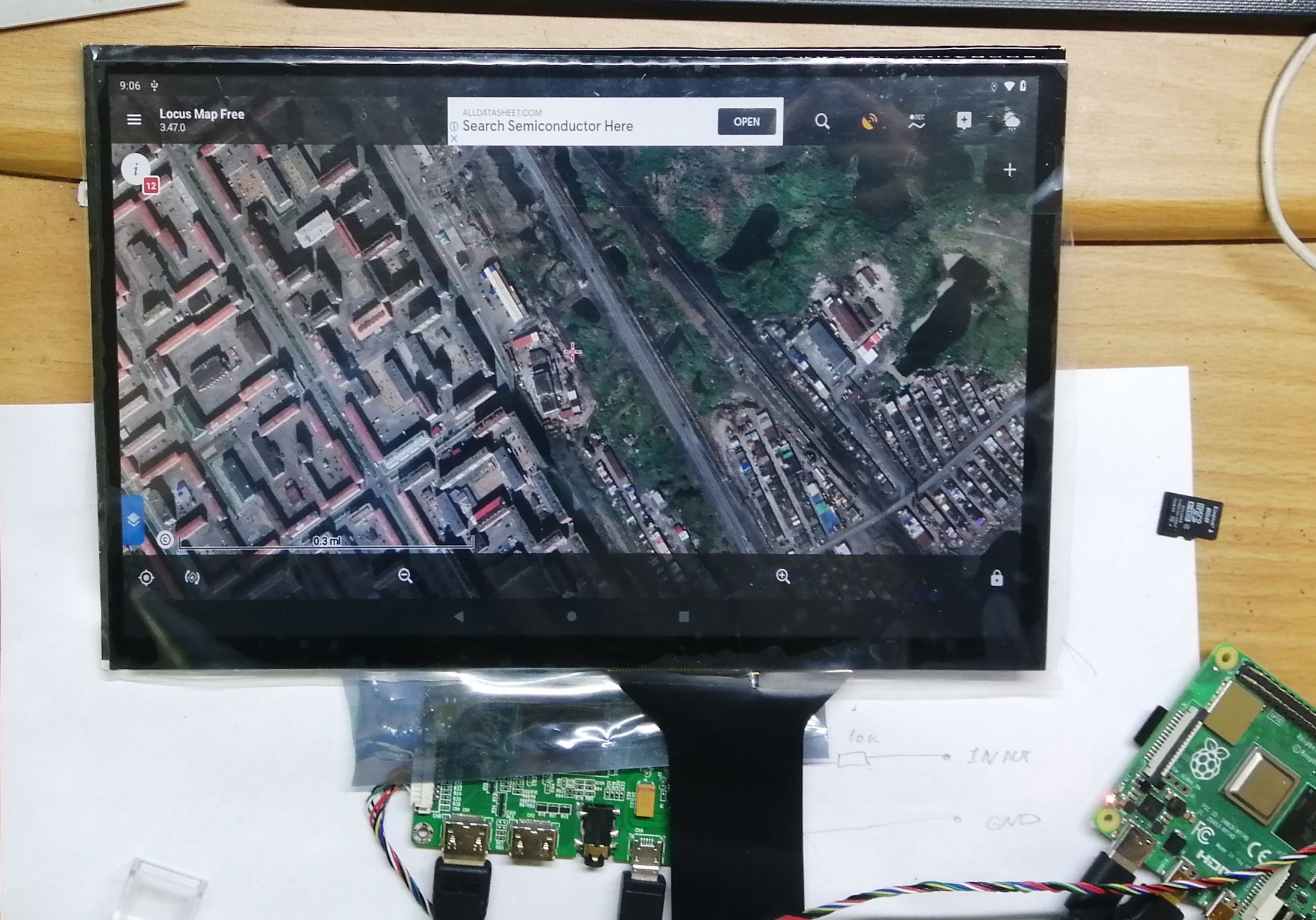

    Планирую на своем ТС помимо приборки использовать навигацию как доп функцию. Поставил Locus Map:

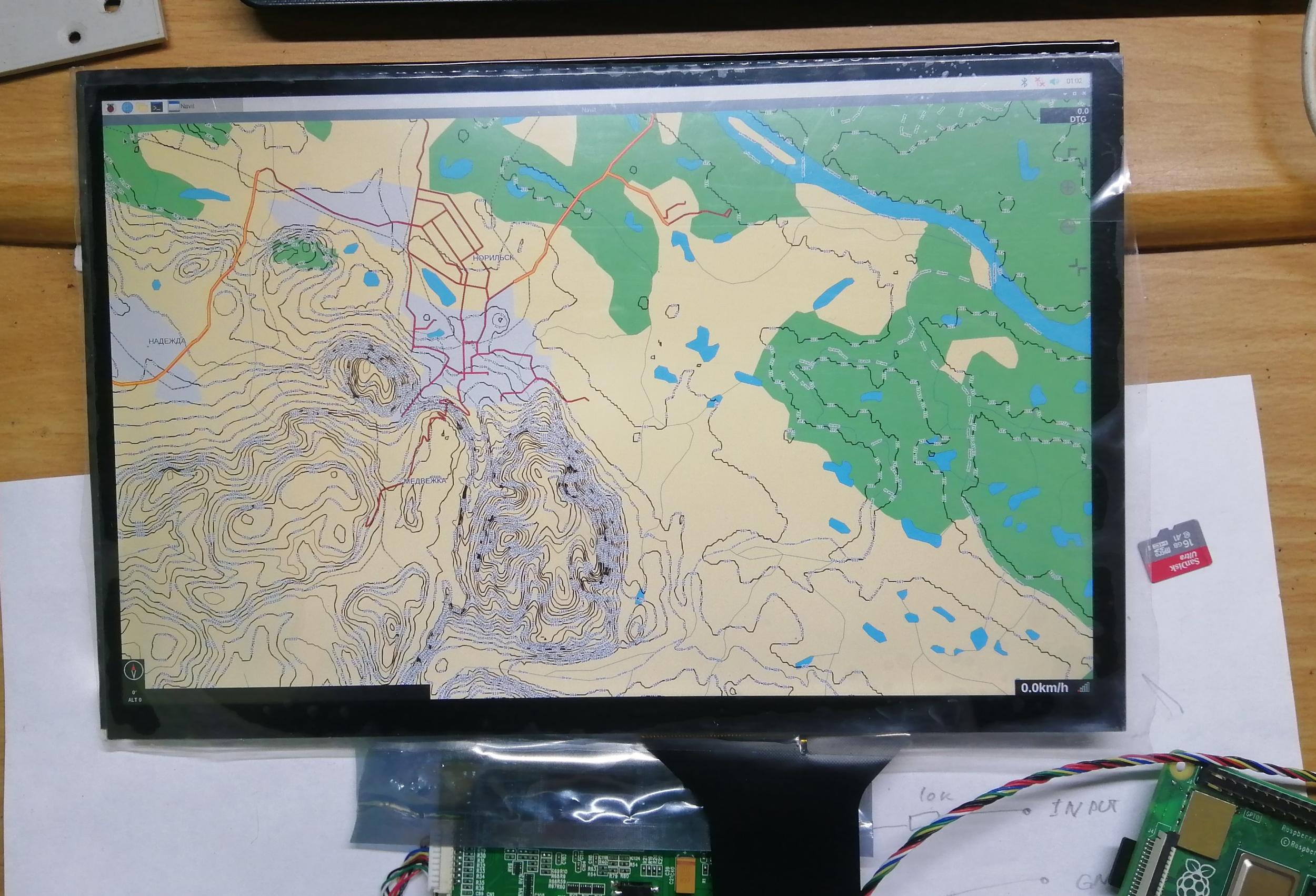

    На Линуксе тоже попробовал навигацию. Программка Navit, на большой матрице выглядит просто бомбически детально
    Тоже хочу чтоб навигация была перед глазами. Только думал может можно по бокам приборы оставить а в центре навигация.

    На одном экране это трудно сделать технически. Я думаю можно сделать, чтобы с кнопки переключались экраны "Приборка" (на Венаторе) и "навигатор". Самописную софтину под андроид набросать и по GPIO переключать приложения.
    На данный момент я просто переключаю приложения в Андроиде, вопрос будет ли это удобно постоянно переключать.
