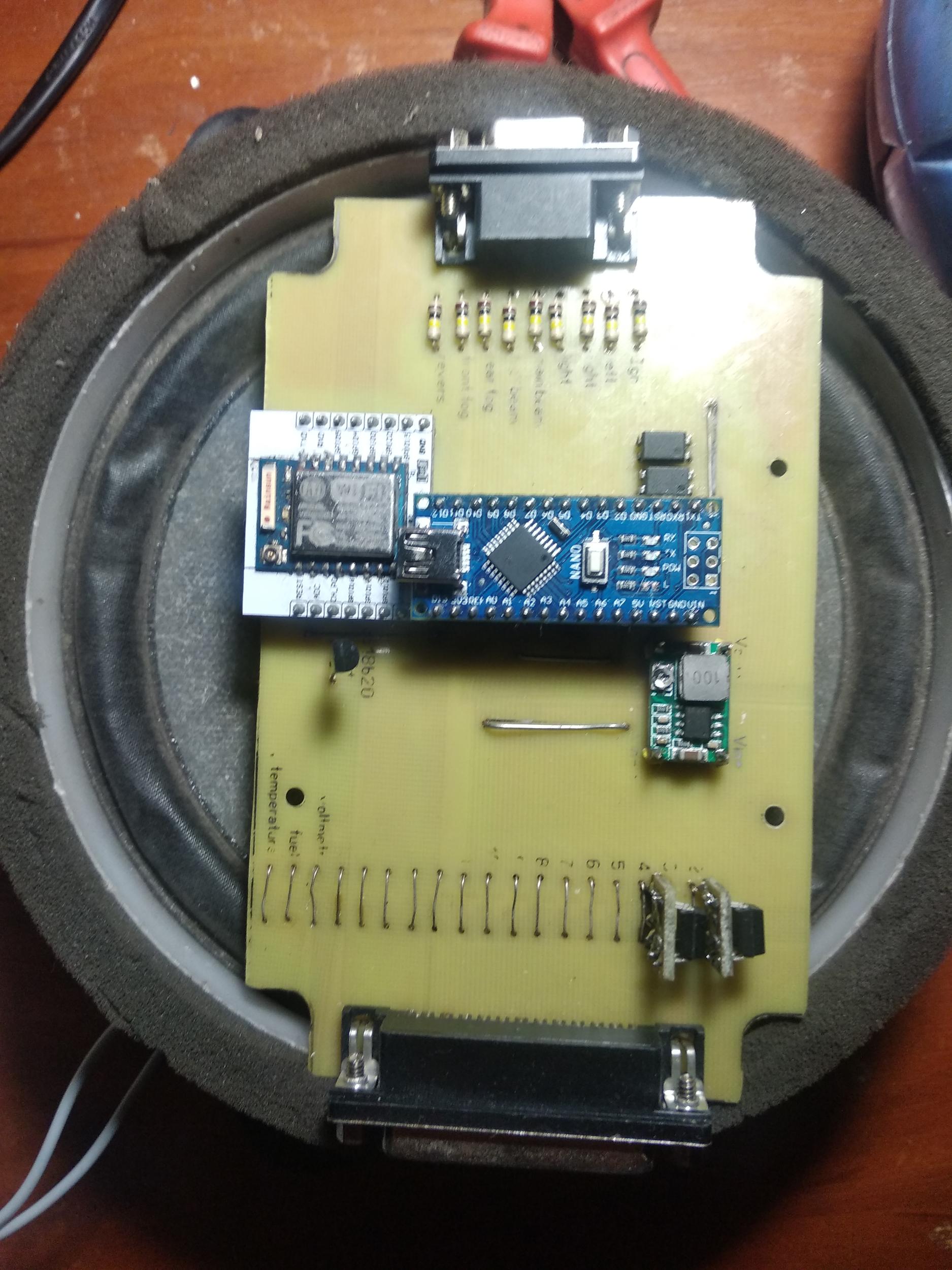

    Для меня актуальна третья версия. С ней я более менее разобрался. Конечно при описании протокола обмена, можно было бы проще разобраться. Собрал свой шилд под Нано.Вложение 19637Нажмите на изображение для увеличения.

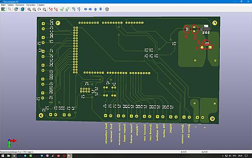

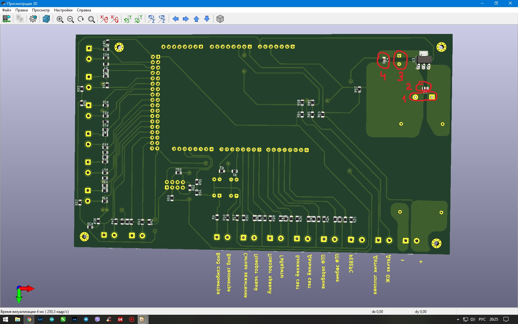

    Здравствуйте Форумчане. Пытаюсь повторить данный проект. Вытравил плату распаялся, прошил wi-fi, жду доставки ардуино. И пока жду у меня есть одна проблемка, я нигде не могу найти обозначение конденсаторов которые используются в оригинальной авторской плате (там 2шт. электролитических (бочечки на 3.3в) и 2 шт. смд 3.3в на выходе после преобразователя, может кто собирал или знает какие используются там емкости или вообще без разницы? Тыкните пальцем где какой, а то уже голова пухнет) сам подобрать не умею)

    108
    Керамика 0.01-0.5, электролиты от 5 микрофарад и выше, но чем больше тем лучше ))

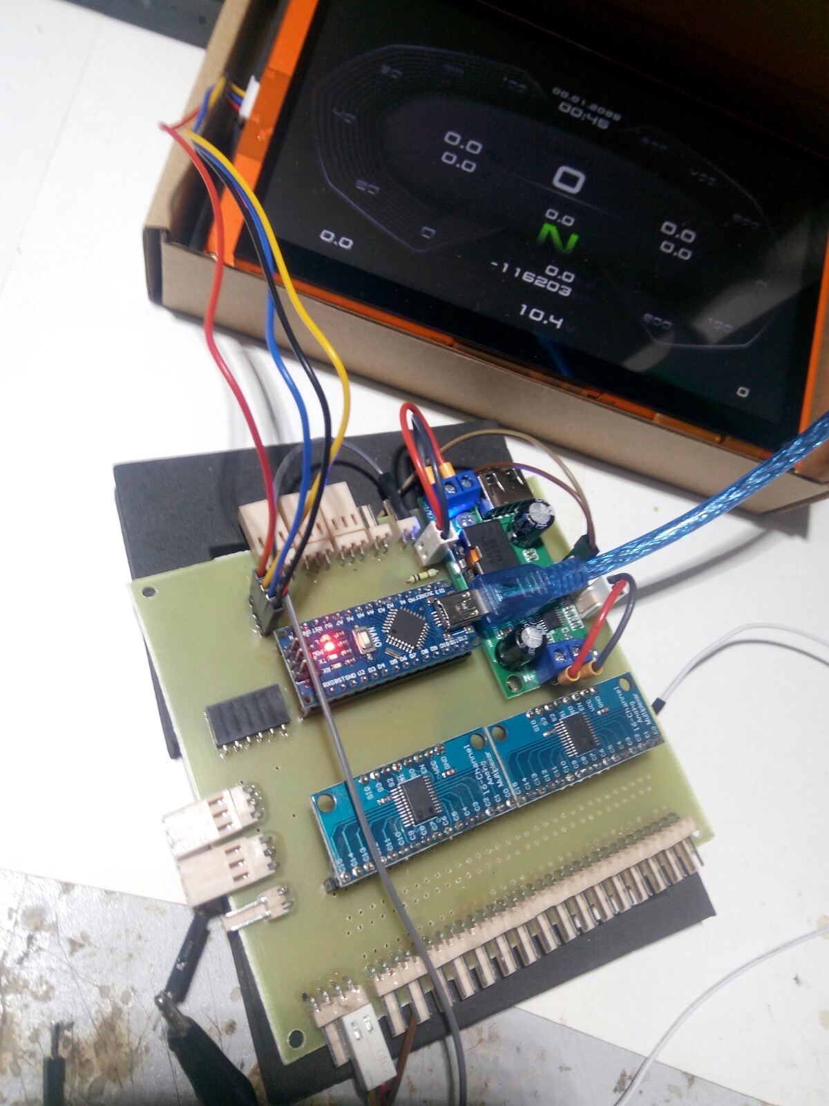

    Собрал прототип платы сбора данных по новой схеме. Используется Arduino Nano.
    *32 цифровых входа
    *вход топлива
    *вход температуры ОЖ
    *3 дополнительных аналоговых входа для датчиков 5В
    *2 цифровых датчика температуры 18b20
    *WiFi DT-06
    *дополнительный последовательный порт для подключения внешних источников данных(CAN, OBD и т.п.)
    *выход питания 5В USB 3А
    *порт подключения дисплеев Nextion
    Особенности платы:
    1. Цифровые входы работают одновременно по плюсу и минусу. То есть если вход не подключен то его состояние рано 0. При подключении входа к массе или к +5...15В состояние меняется на 1. Теперь не нужно инвертировать входы в скетче и мучатся с перепайкой подтяжек.
    2. Возможность работы с Nextion (без использования Андроида)
    3. Подходит для VenatorLite и VenatorCustom
Название:	Venator Nextion.jpg
