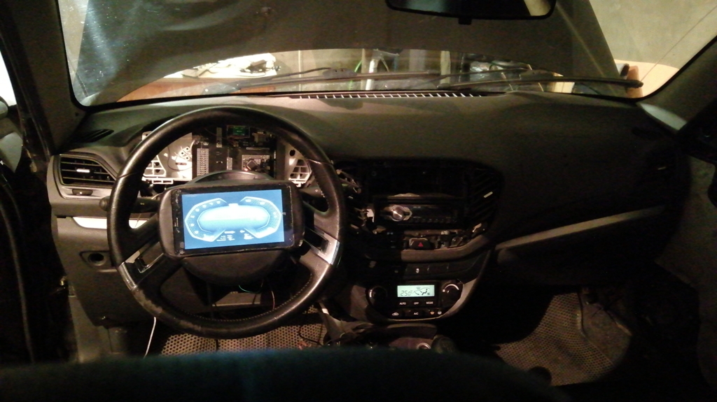

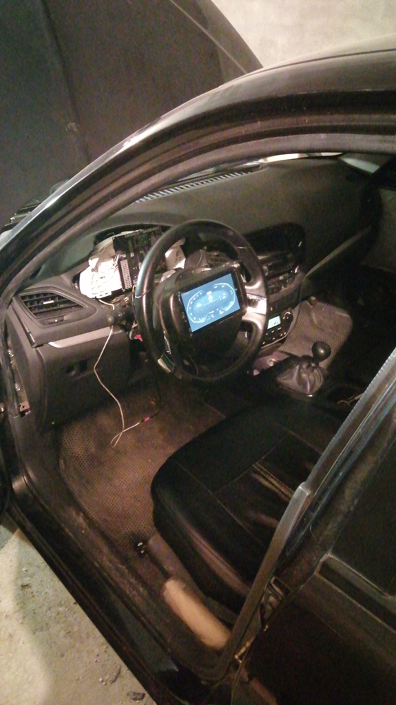

    У меня Шевроле Ланос и всячески модернизируется последние 2 года.
    Установил электронную панель приборов в штатное торпедо с дисплеем 12.3 дюйма LQ123K1LG03 (заказывал на Али за 4500р). Он немного меньше отверстия под родную панель приборов, но оргстекло и черная пленка мне помогли. На момент установки стоял руль от BMW E60.
Название:	Панель Ланос руль BMW.jpg
    Решил я кардинально изменить интерьер авто и установить торпедо от Весты. После установки самого пластика встал вопрос с панелью приборов. Отверстие намного меньше ланосовского и соответственно дисплей 12,3 не залезает. Пилил пластик как только мог, но впихнуть не удалось). Решил установить руль от Citroen С4 (у него баранка крутится, а центр статичен), и в центр встроить планшет 7 дюймов. Все установлено, но результат мне не нравится. В центр руля планшет больше 7 дюймов не вставал, а на таком маленьком экране плохо различимы мелкие надписи. Очень близко располагается планшет (хотя я езжу на вытянутой руке) и неудобно перефокусироваться с дороги на руль и обратно.
Название:	Панель весты руль С4 Picasso.jpg

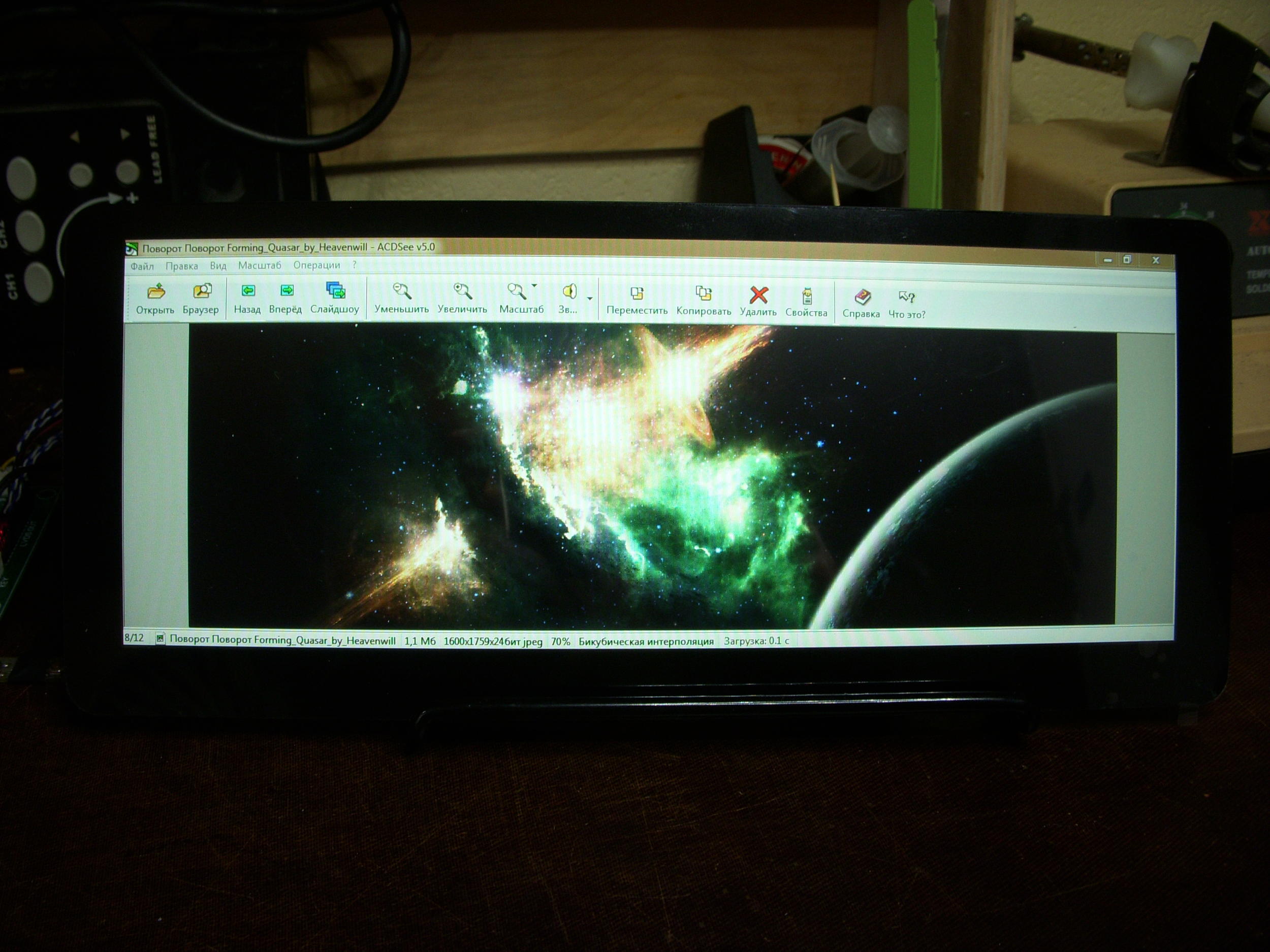

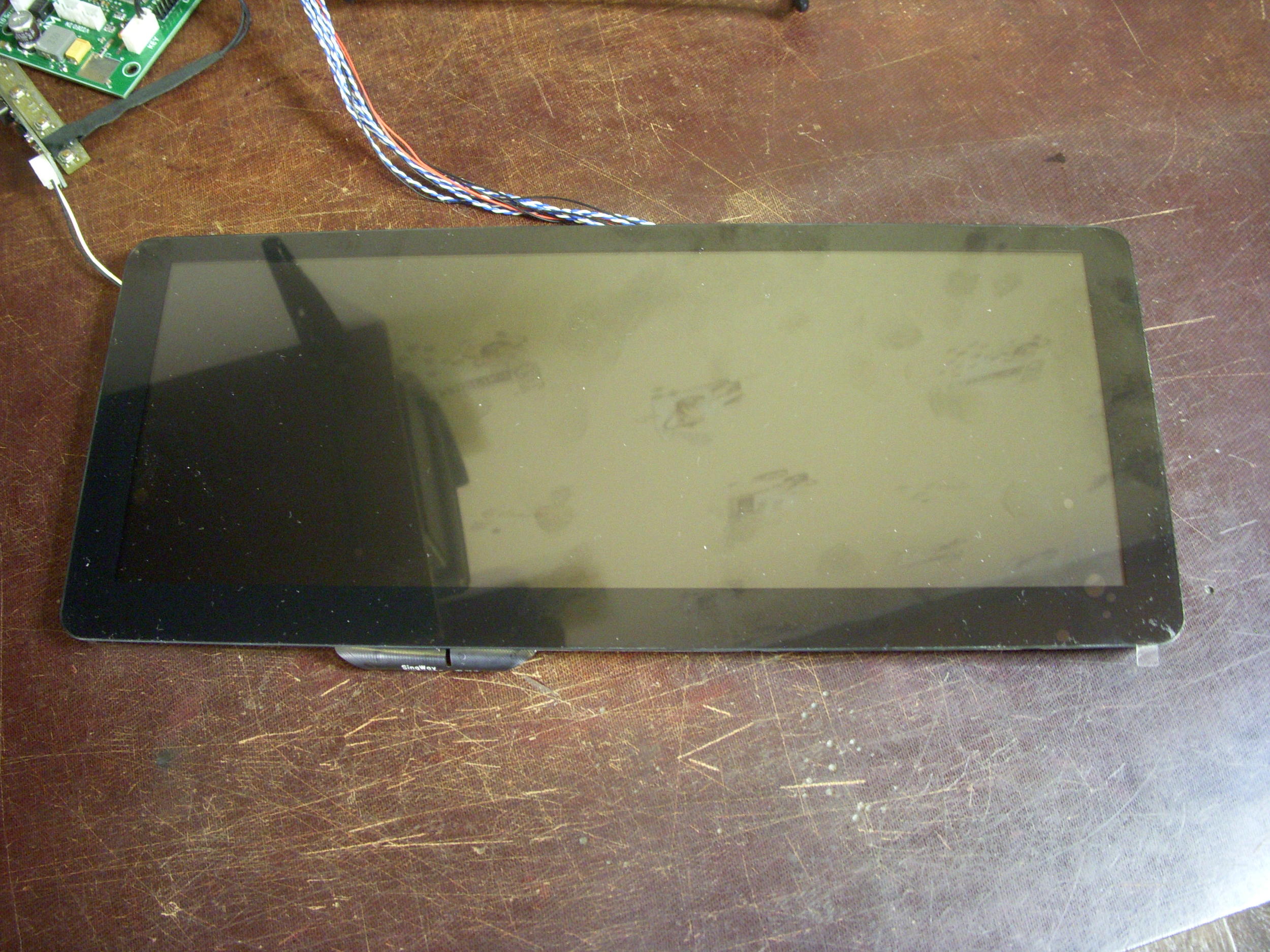

    Что значит простой дисплей? LQ123K1LG03 это промышленная матрица и в свое время стоила очень даже не дешево. Матрицы с таким соотношением сторон уже редкость, а "простые и дешевые" вообще фантастика.
    Необходимая матрица 10,25" существует в продаже пока в единственном экземпляре и это HSD103IPW1-A10, она дорогая да и к тому же к ней кроме скалера и драйвера нужна плата с доп напряжениями.Нажмите на изображение для увеличения.
