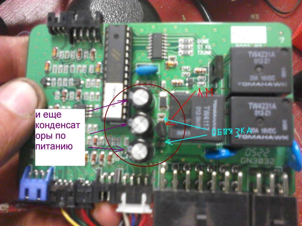

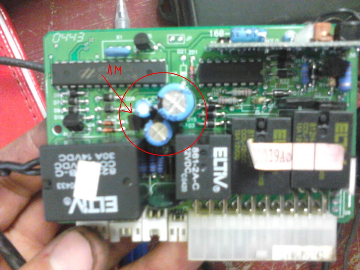

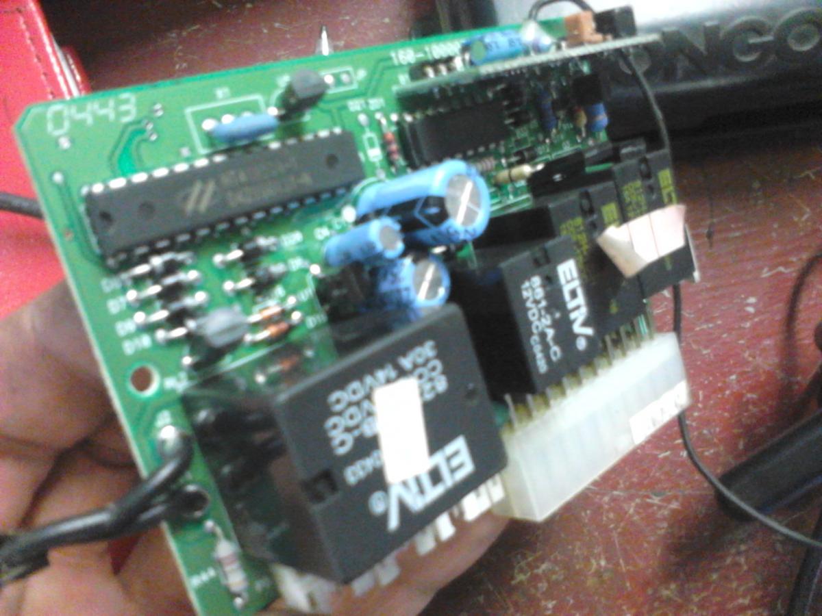

  9. #259
    03.06.2012
    210
    220

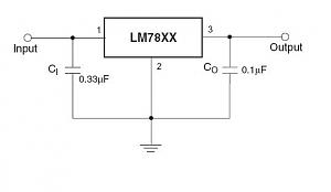

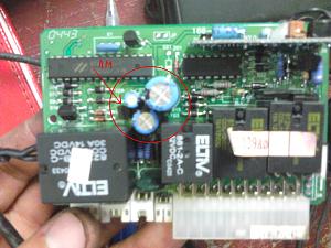

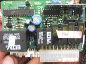

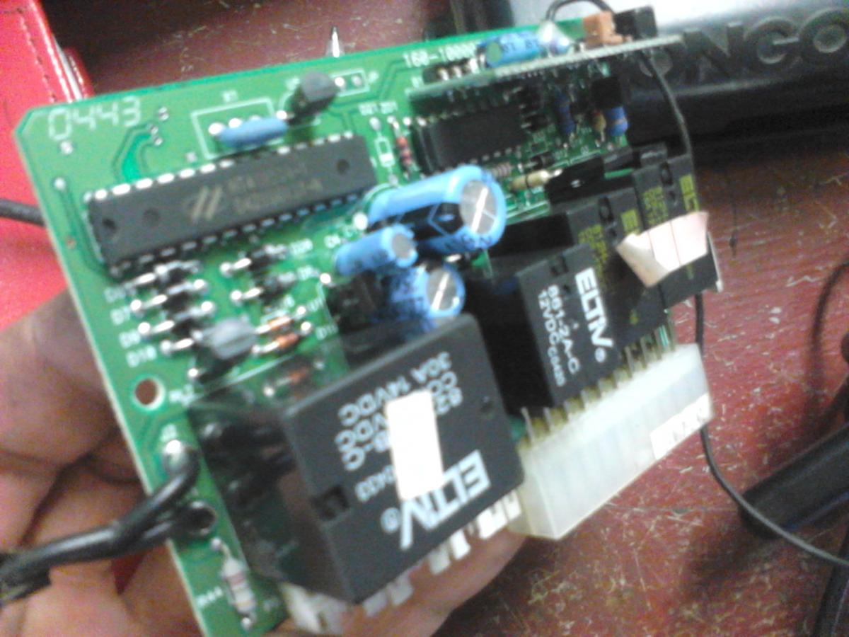

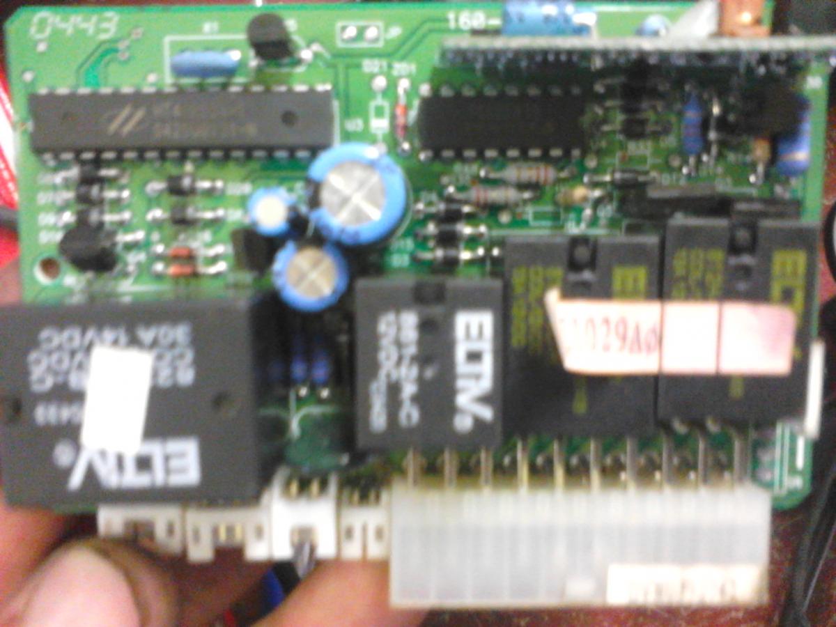

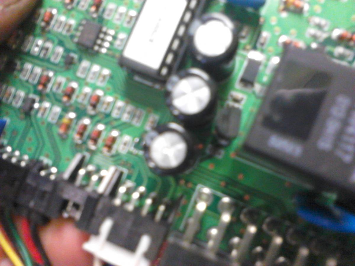

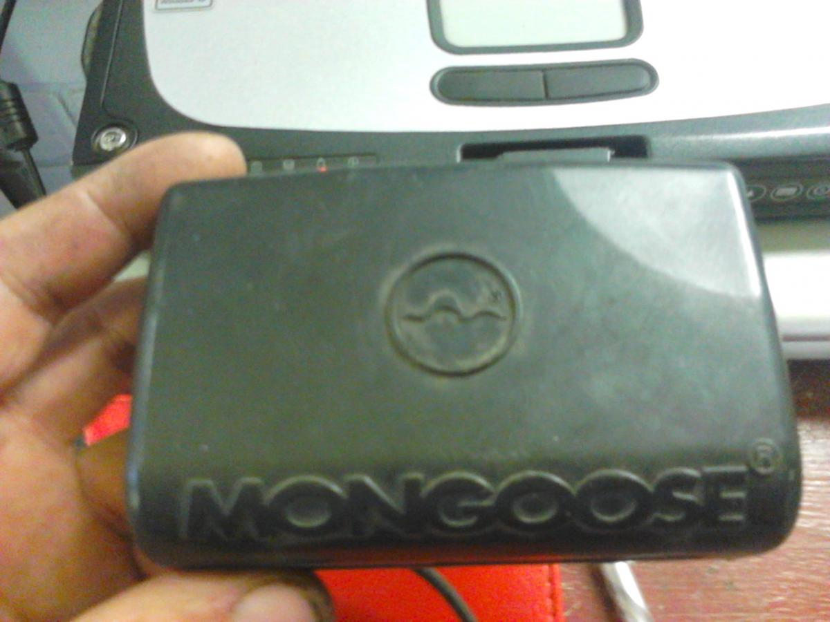

    Вчера путем долгих разглядываний выяснил наконец то чем питается микроконтроллер сигнализация подопотной была сигнализация Moongoose BASE 475

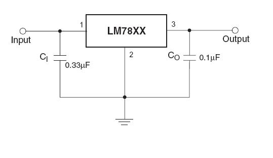

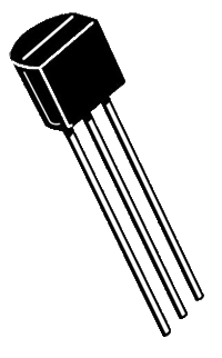

    так вот питается микроконтроллер и память от LM78L05 вот в таком корпусе:
    в минимальной обвязке:

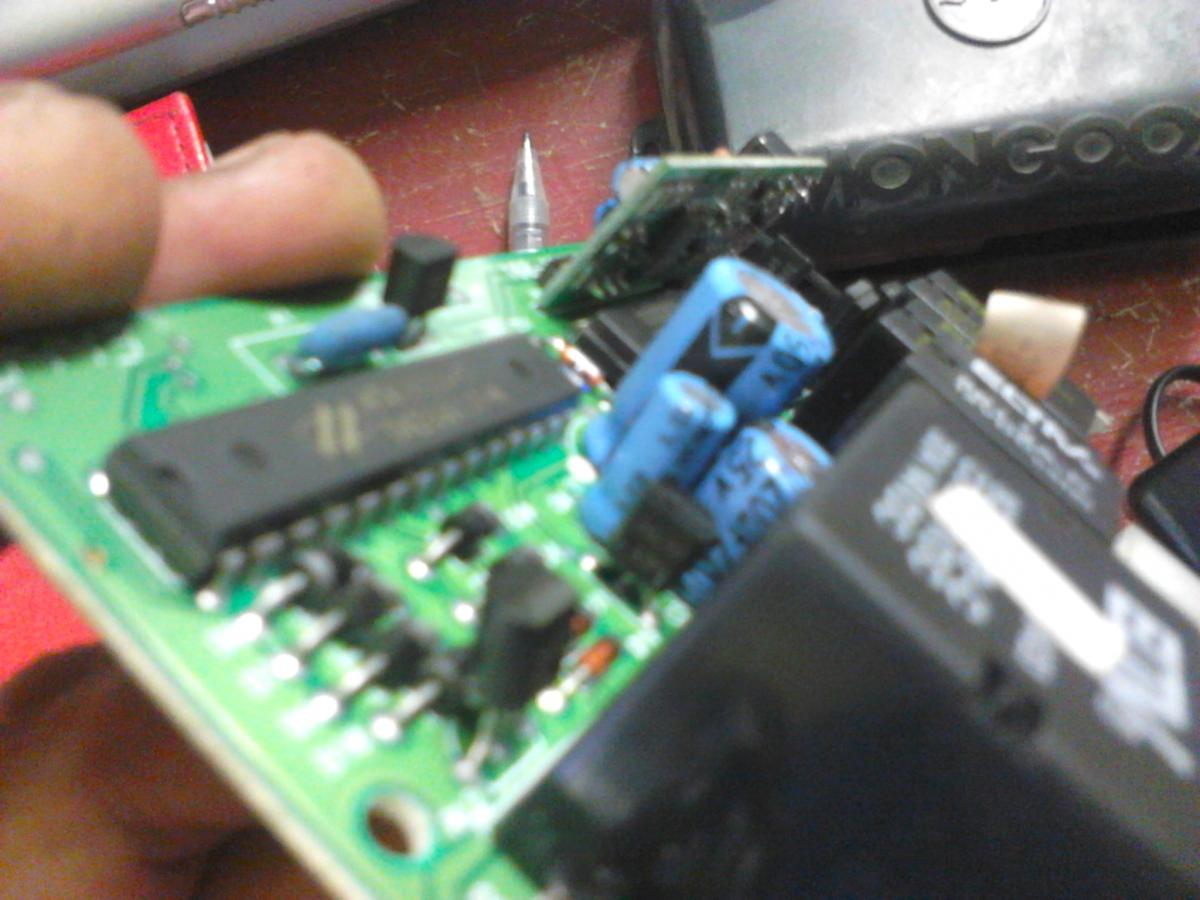

    Причем 05 это я так понял ток - 500ma. И ни каких радиаторов и следов ядерного нагрева. Осталось померить ток потребления в моих реальных условиях!
    Тоже самое и на сигнализации Tomahawk TW 7010

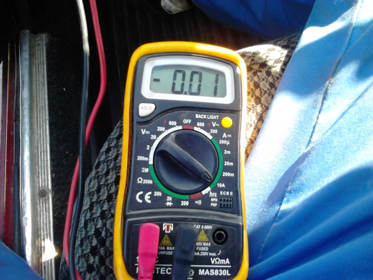

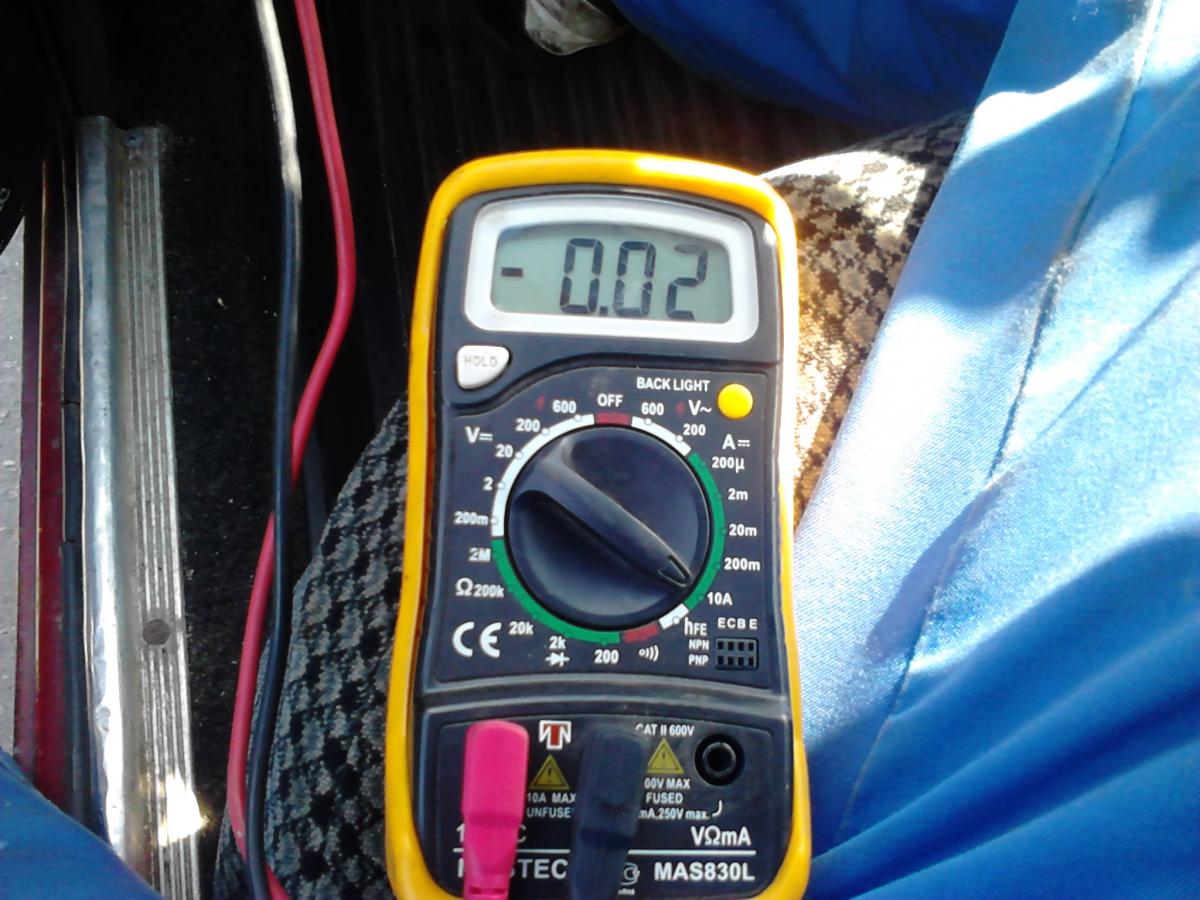

    Померил ток! Получается ток потребления 0.01 - 0.02 А, при заведенной машине и заглушенной))) Прошу заметить род работ переключен на 10А, меньше побоялся включать, при пиковых значениях у меня проскакивало до 0.05 А и то это когда была тишина и еще, я включал свет с учетом того, что тестер немного туповат думаю LM78L05 должно хватить!!!

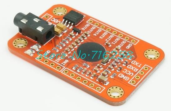

    Еще есть новый голосовой модуль
    судя по переводу он уже работает на 7 команд А это значит, что можно будет подключить дополнительные устройства))
