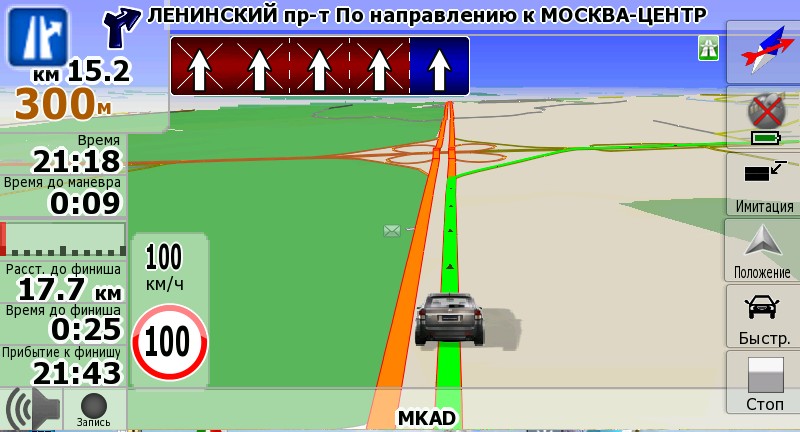

    Наши друзья англичане пожаловались,что в скине с разрешением 800_430
    В левом верхнем окошке(Дистанция до маневра).Циферки конфликтуют со стрелками по поводу места.Подправил.Если кому нужно файлик из архива достаем и меняем одноименный в архиве скина.
    Скин>ui_igo8>800_430>ui>navigatemap_800_430.ui
    PS.Чертяка,просьба передать англичанам

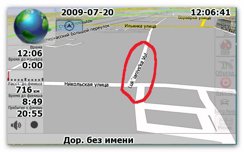

    После перехода с карты Киева на карту Москвы через "ИСТОРИЮ", возник вот такой артефакт....
Название:	Snap_2009.07.20 12.06.52_004.jpg
