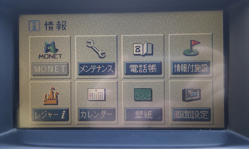

Итак, есть комп, собранный на основе Pegatron (3Q) IPX7A-ION/330 (ION/Atom N330) mini-ITX и автомобиль Toyota Verossa, штатная нави именно такая, как в инструкции по подключению AVC-LAN адаптера.
1. при распайке 4-х необходимых проводов LAN TX (-)(+), GND, ACC адаптер активируется, в меню авто появляются иконки календаря и т.д., но... само изображение становится "черезстрочным" и экран немного рябит.
При отключении разъема от адаптера изображение становится четким. Так и должно быть?

Адаптер AVC-LAN никакого отношения не имеет к формированию изображения. Нави при подключении адаптера отключена?
Последний раз редактировалось RusCat; 12.03.2011 в 15:23.
Входы RGB и Sync не подключены?
И что ты тогда хочешь ? Помехи на проводах, даже 75 ом к земле не притянутыраспаян VGA-кабель в штатную проводку согласно инструкции, висит в воздухе.

Сейчас проверил, распайка правильная, включаю зажигание, загорается экран и все нормально, пока не нажмешь кнопку переключения в какой-нибудь другой режим, например климат, после переключения изображение портится.
