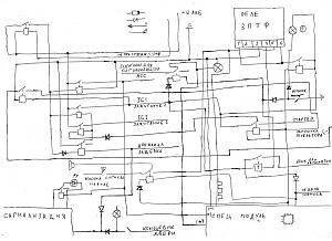

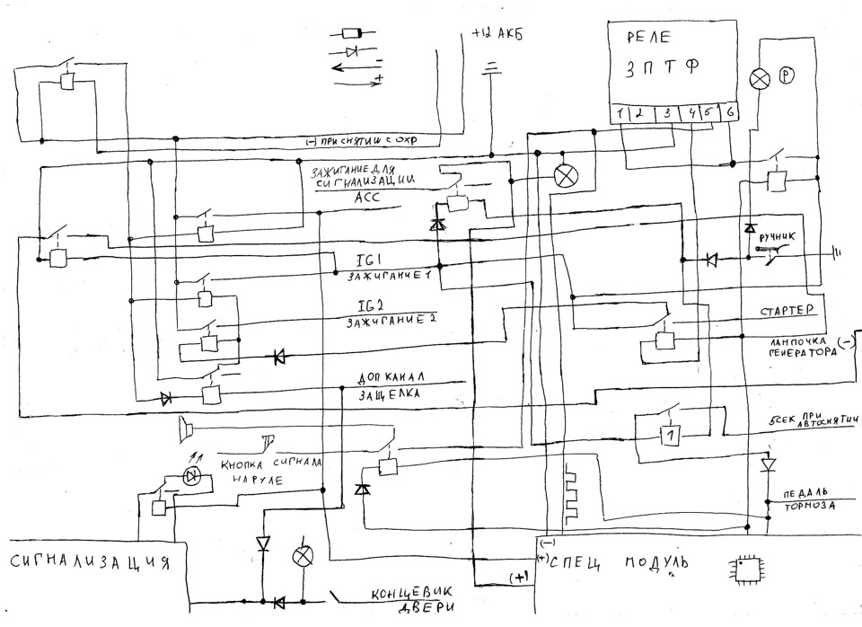

    Да интузиазм конечно поутих. Но проект перерос в нечто другое. Значит первое я сменил автомобиль, теперь это ВАЗ 21099. Я переставил туда свою систему. Второе я всегда мечтал делать так - "Подходишь к автомобилю, а он снимается с охраны и заводит двигатель". Ни каких поисков ключей по карманам, поиска замка зажигания и соответственно поворота ключа и запуска, теперь все это автомобиль делает сам.
    Бесключевой доступ скажете вы, да, но я его доработал под себя. Естесственно и моей системе запуска с педали тормоза там нашлось место. Сразу скажу это мне позволил сделать один охранный комплекс, но называть я его не буду, а иначе это будет реклама. Скажем так, он удовлетворял все мои требования.
    Схема конечно значительно усложнилась и есть некоторые огрехи, но я их постараюсь все доработать.
