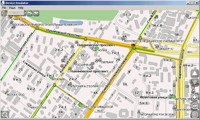

    Подскажите, что сделали не так, добавили навител как плагин назначили на кнопку, поставили скин с большими кнопками, а резальтат такой получается: самый нижний ряд кнопок не влазит :-(

    тема рабочего стола должна быть стандартная и шрифты не крупные.

    Тема рабочего стола и шрифты в виртуальной машине? вроде там и так ничего не меняли, все стандарное, что было по умолчанию

    темы в хр.
    у меня такое было,когда стоял крупный шрифт в системе
