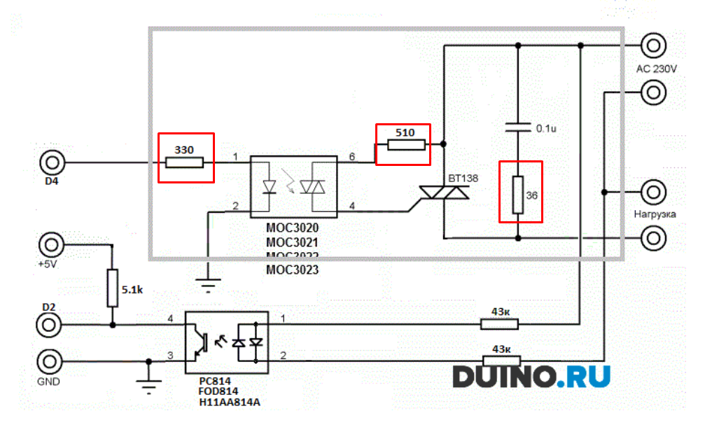

    А можно схемку Dimmer наподобие как в fritzing, я в таких не очень разбираюсь. Да и обозначения не все понятны.

    А на схеме я отметил в квадратах, что это?
  5. #285
    По умолчанию Re: AC dimmer 220V 50Hz
    резисторы
  6. #286
    Местный Аватар для Kevin
    02.02.2018
    127
    136
    Такие?
  7. #287
    Без разницы какие, главное что бы не меньше чем 0,5 ватт
  8. #288
    02.02.2018
    127
    136
    Спасибо, попробую сам собрать если получится. конденсатор 0 1 u это вроде такого или тоже без разницы, лиш бы 0.1uF?
  9. #289
    Без разницы, только что бы по напряжению подошли
  10. #290
    02.02.2018
    127
    136
    А сколько должно напряжение?
