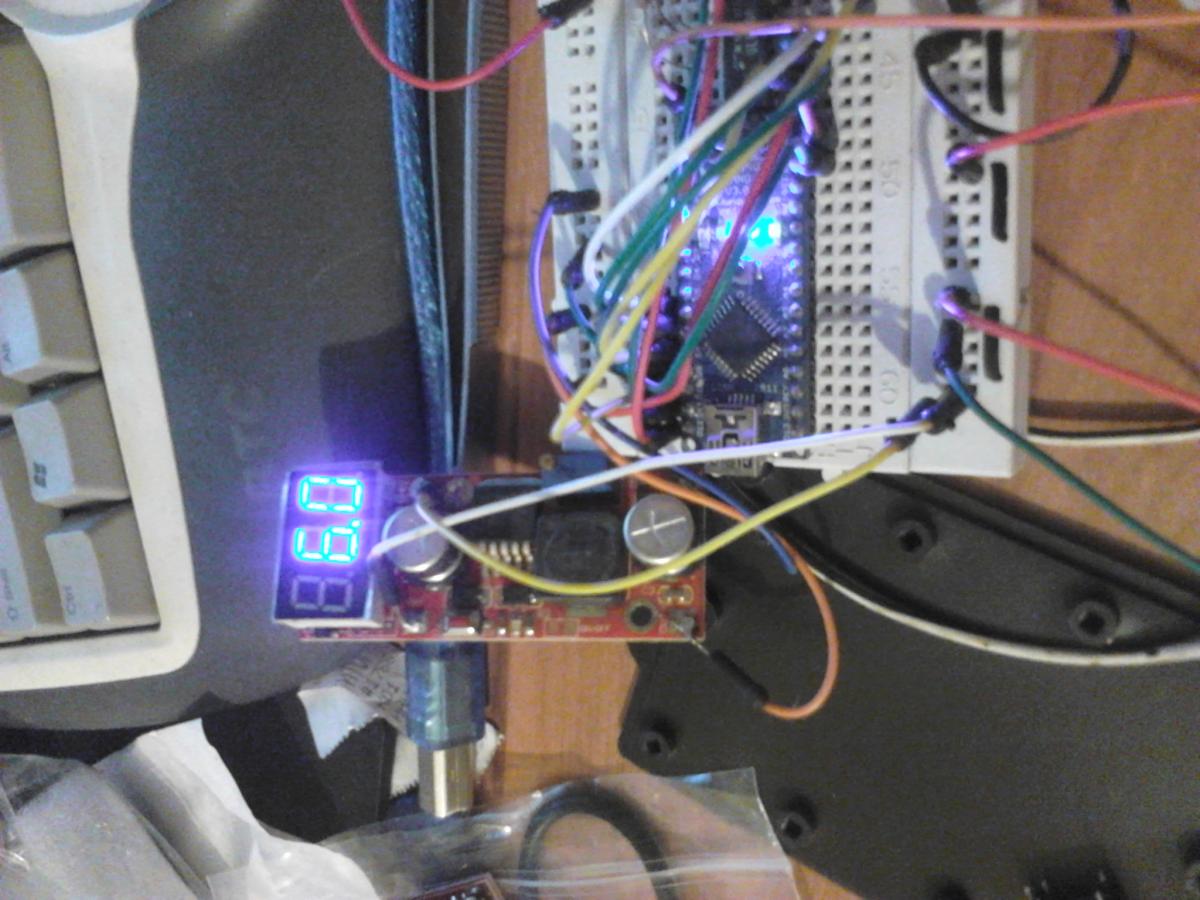

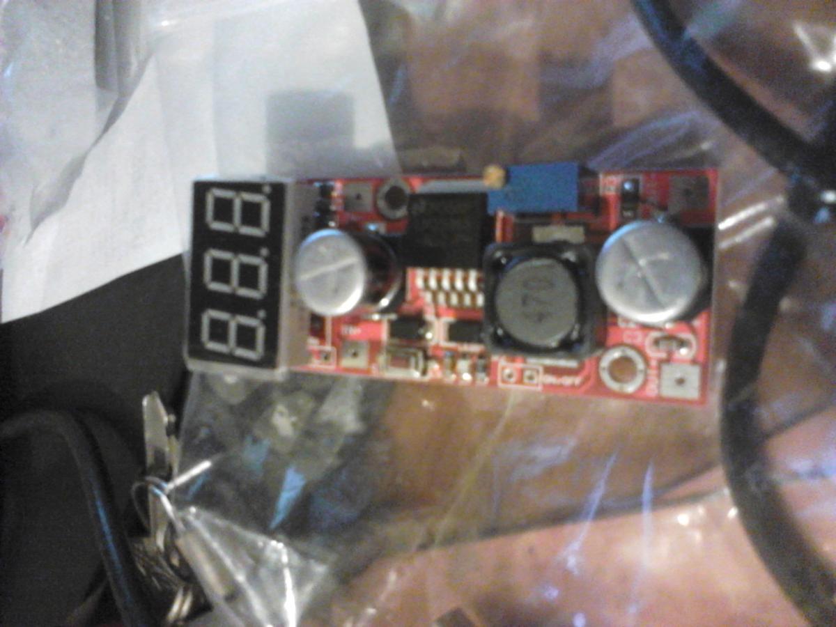

    наверное я немного ни правильно поставил вопрос во первых питаться оно будет от такого стабилизатора напряжения
    во вторых стоять оно будет в автомобиле и разумеется питание я планирую сделать 6 вольт как здесь

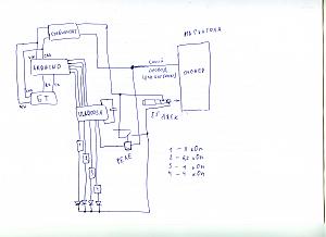

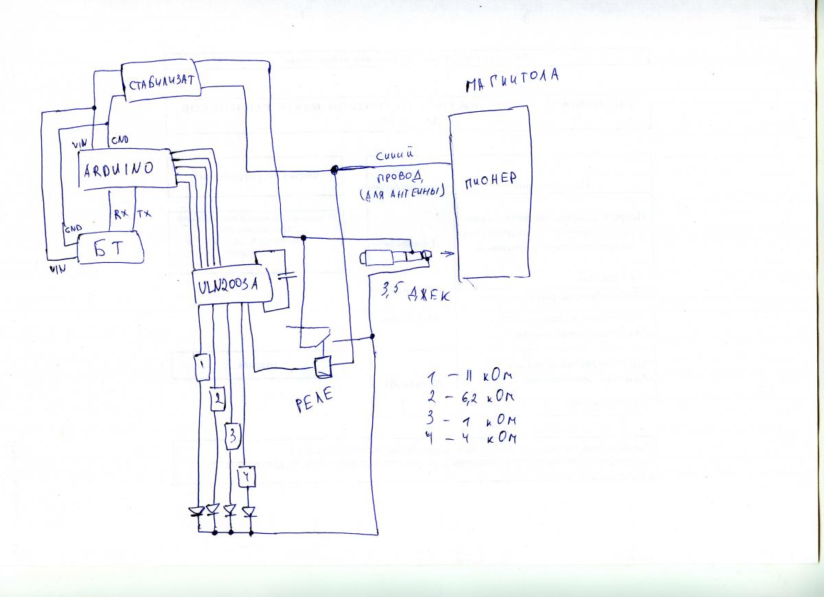

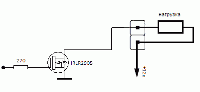

    а теперь поправлюсь по вопросу так как ULN2003A имеет внутреннее сопротивление где то 2-3 кОм то 2 контакта мне придется замкнуть именно с помощью реле и вопрос либо на реле подаст 5 V arduino если можно, либо через ULN2003A (в этом случае я уже возьму 12 вольтовое реле)

    К выводу ардуино нельзя подключать реле.
    Можно реле подключить к ULN и запитать ее от +5в
  5. #25
    03.06.2012
    210
    220
    По умолчанию Re: Стеклоподъемники с сенсорными кнопками
    сделаем вот так)))
  6. #26
    Можно и так

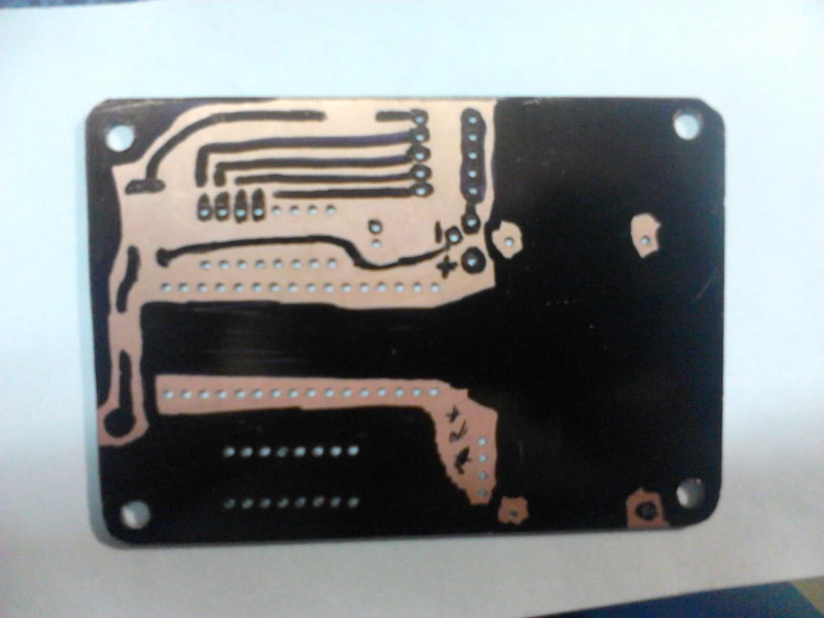

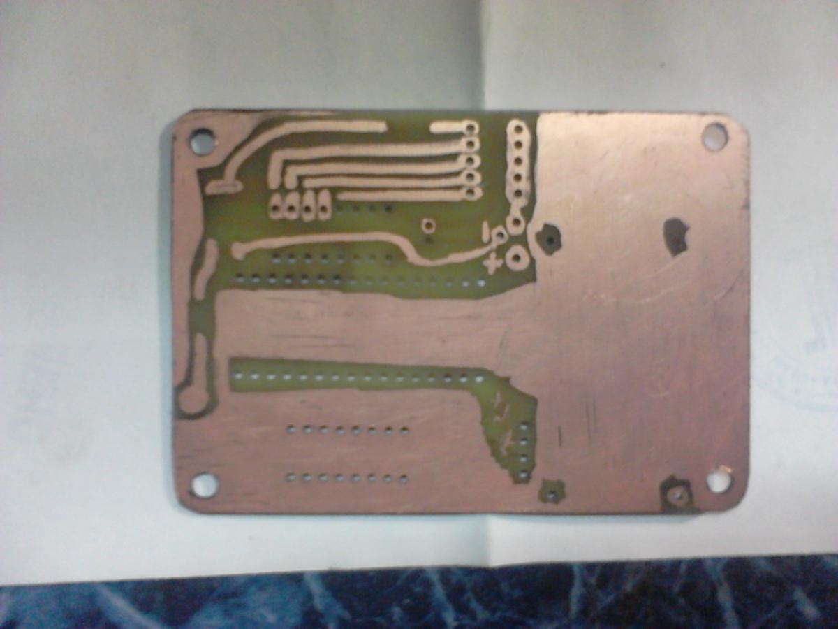

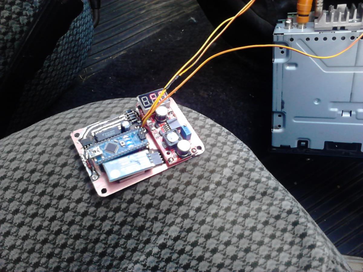

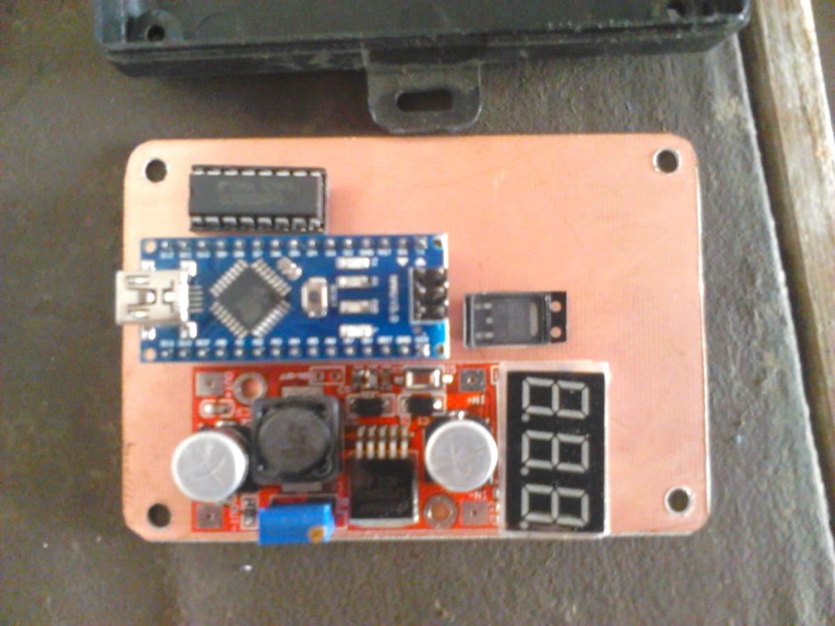

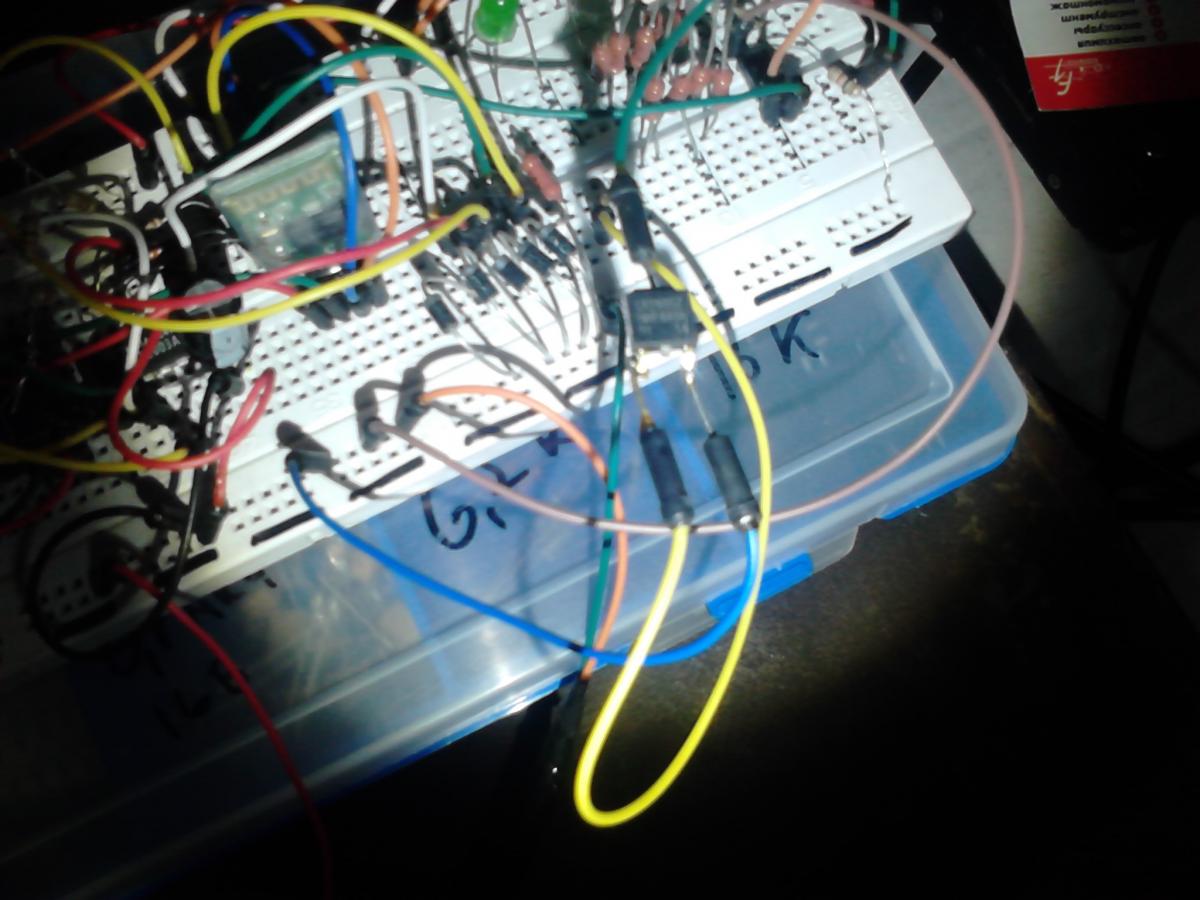

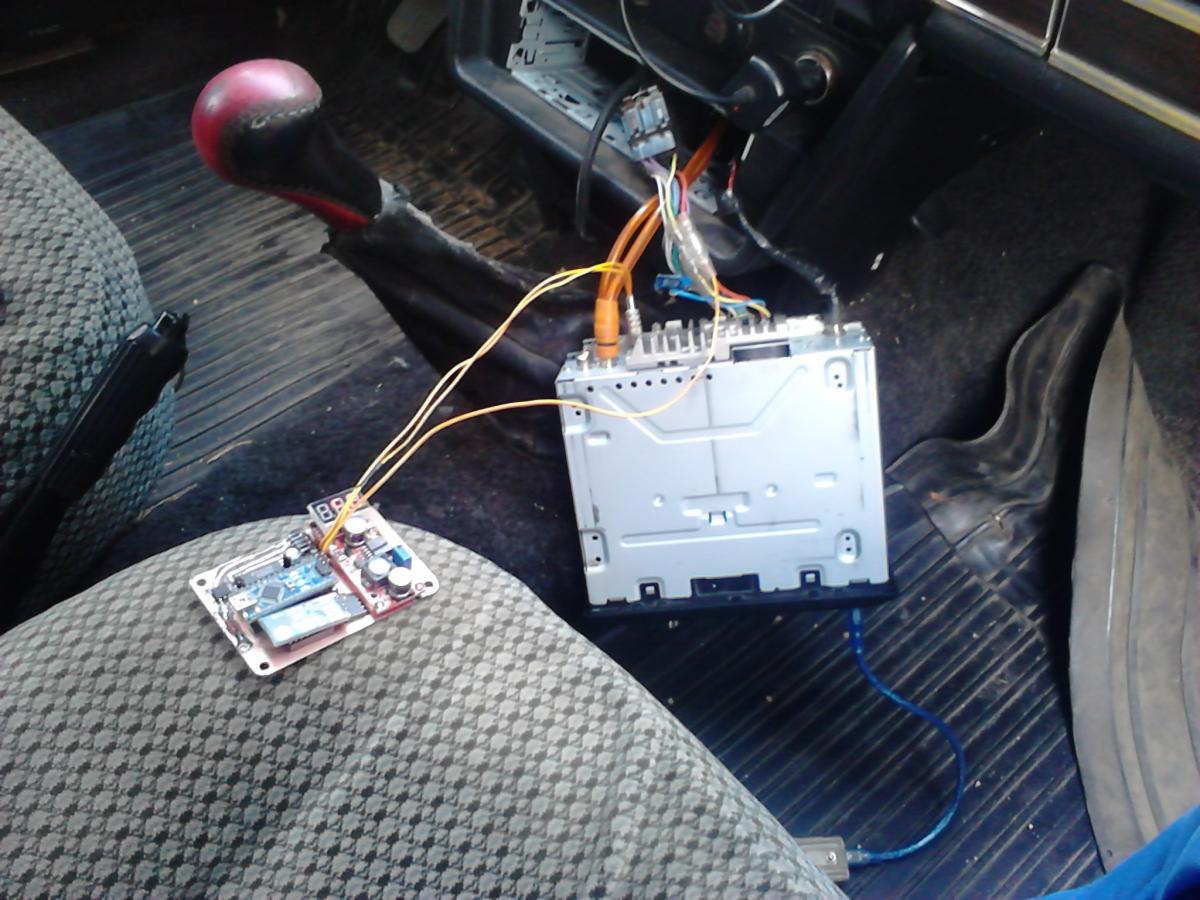

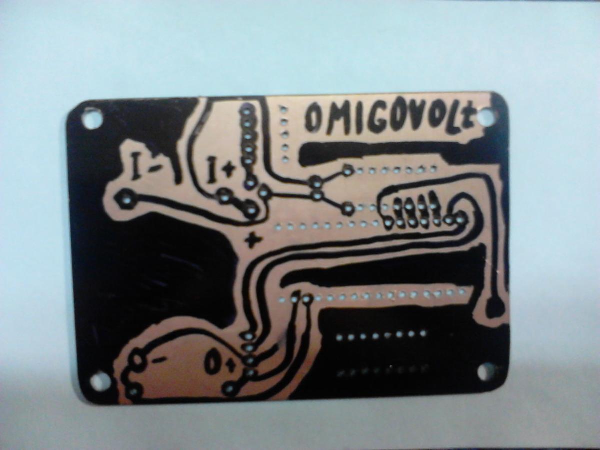

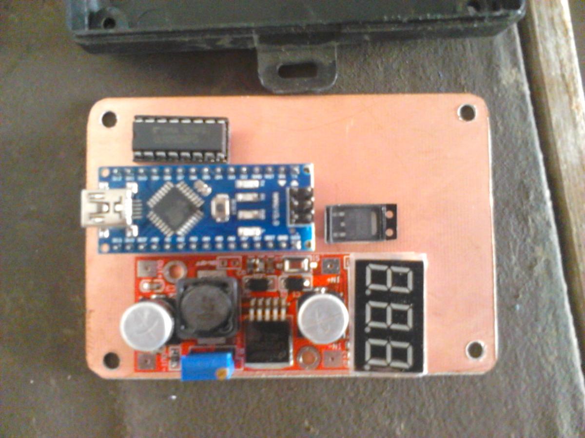

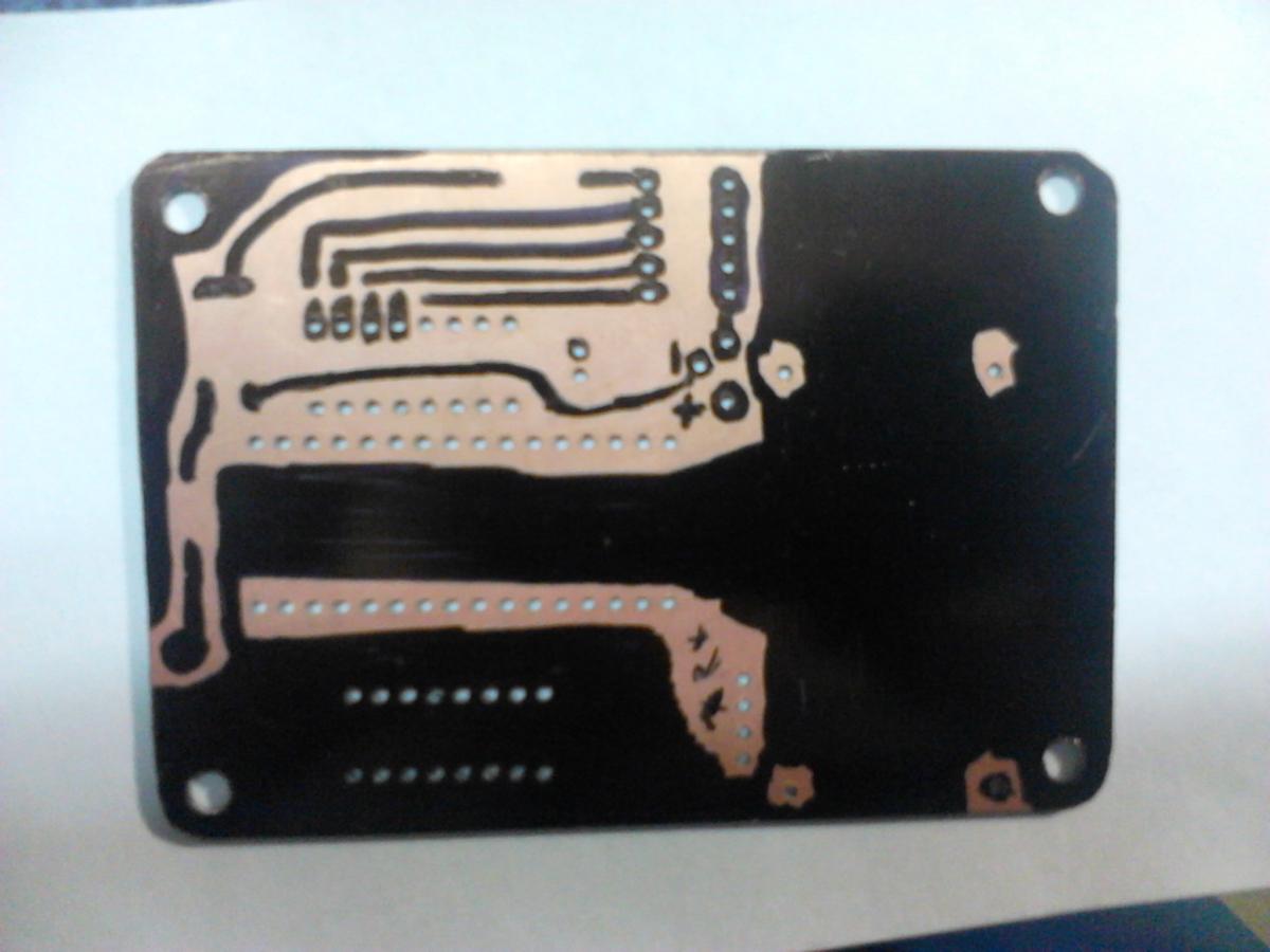

    Долго ни чего не писал наконец то записал видео

    первый раз пытался комментировать
