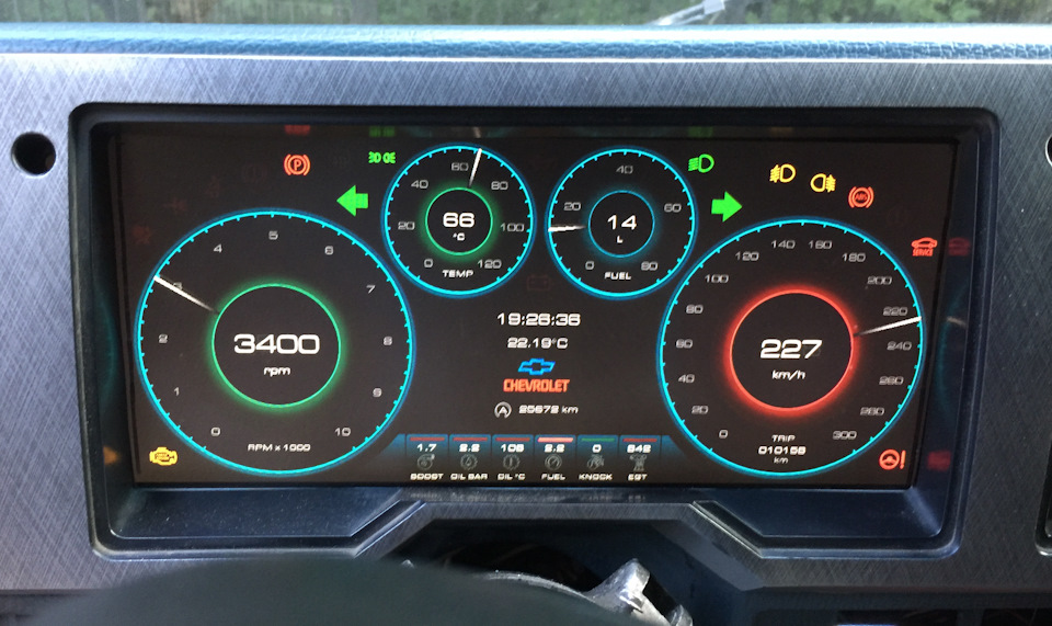

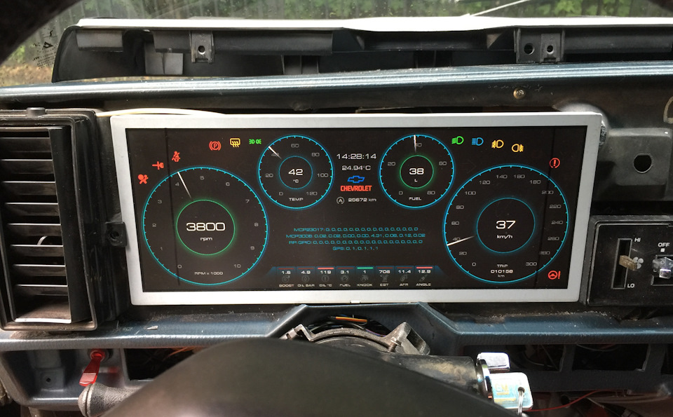

    Себе делал так. Отчертил видимую область...
    А потом за один вечер подогнал все элементы, чтоб было видно через имеющуюся рамку.

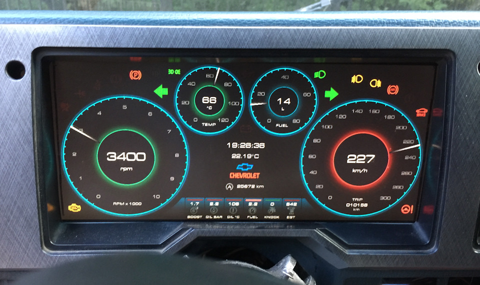

    Собственно, уже подогнано под мою накладку.
