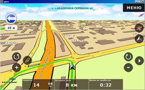

    Заметил такую фигню: в сборке Артура указатель маневра есть, а у АУДИОМОНСТРА - отсутствует.
    прозевал видимо, остался в низу "за кадром", можно совместить скины переписать секцию:
    <page name="pageMap"
    и добавить папку arch
    Научи еще как в главное меню (archer) добавить твои кнумпели "свернуть" и "закрыть".
    в секцию
    </page>
    <!--Main 394-->
    вставить:
    <button name="hide">
    <geometry shape="rect" w="65" h="65" x="668" y="2" r="0" />
    <graphics img="qvgax/common/common/hide.png" pressed="qvgax/common/common/hide_b.png" />
    </button>
    <button name="close">
    <geometry shape="rect" w="65" h="65" x="735" y="0" r="0" />
    <graphics img="qvgax/common/common/close.png" pressed="qvgax/common/common/close_b.png" />
    </button>

    audiomonster
    Спасибо. Еще в твоей сборке при раскрытии на весь экран датчики не опускаются... Как бы вылечить?
    audiomonster
    Так же - правкой .xml - значение координат со знаком плюс - привязывает кнопку к верхниму и левому краям, со знаком минус - привязываются к правому и нижнемую
    <page name="pageMap"......
    ....<item name="map_footer" image="qvgax/album/map/sensors.png" x="77" y="400"(кажется здесь нужно заменить на -40) width="200" height="57" />

    Пробовал текстуры из файлов накладывать на карту, в 2D они отражаются , а в 3D нет
    Но зато цвета 3D карты можно подправить.
