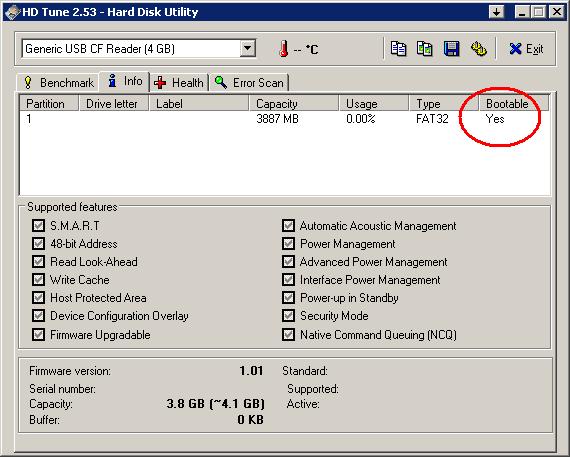

    Хочу добавить. Если у вас флешка не поддерживает загрузку, то форматировать надо два раза. Первый - для создания загрузочной в MS DOS флешки, а второй - для подготовки к установке. Если раздел есть, то достаточно отформатировать флешку и скопировать на нее файлы из папки "NTLDR".
    Для проверки, есть на вашей флешке раздел или нет, можно воспользоваться утилитой из архива. Позволяет тестировать скорость чтения, записи и т.д.
    Спасибо, весьма полезная софтинка.
