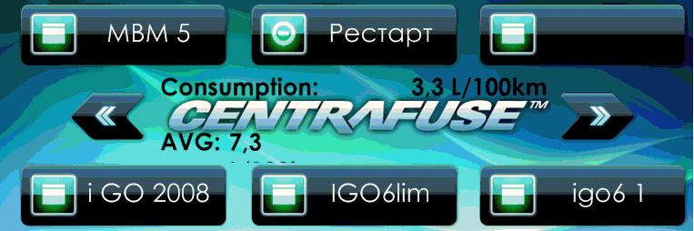

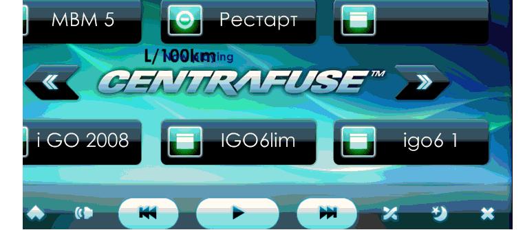

    По умолчанию Re: Плагин AVCLan
    Поставил плагин нотак и не понял что он показыает и как поднастроить
    расскжите подробнее
    и еще надпись L/100км уехла на другой экран

    если уже переведено, в тэги VEHICLE пишем, КАК ЛЕТАЕТ В МАШИНЕ, то есть на что переведено. В важем случает что-то типа
    Код:
    <VEHICLE temperature="C" consumption="l/100km" speed="km/h" distance="km" />
    По поводу того, что вылезло - поиграй с размерами в LogoDashboard, файл Skins/Aura/content.xml
    С полоской еще не смотрел, не было времени пока. А на счет размеров, если у тебя не влезает, значит размер области по текст слишком узкий, нужно увеличить ширину, идешь в вышеуказанный файл, ищешь тэг <Page description="Trip"...> в нем находишь <Content type="Text" position="80;62" size="150;40" dataSource="PLUGIN" style="Text2">{AVCLAN,AVERAGECONSUMPTION}</Content>
    position - положение, size - размер. Тебе размер по X нужно увеличить просто, поставь не 150 а 180 где-нибудь...
    Что бы добавить на сколько осталось бензина, нужно в LogoDashboard-е добавить еще один тэг <Content..> с соответствующими размерами и положением. Внутри тэга долно быть написано {AVCLAN,CRUISINGRANGE}, а размеры и положение - уж извольте сами придумать, куда там еще одну строчку подсунуть Будут вопросы - спрашивай, помогу.
