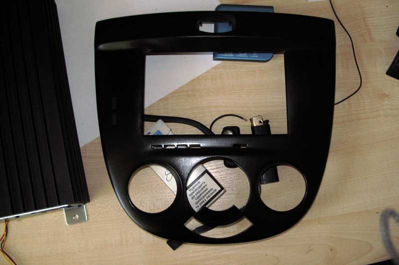

    лак обычный автомобильный....фото выкладу всего

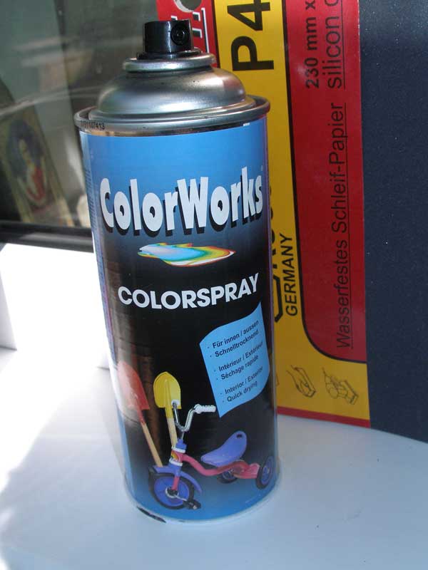

    А вот и обещанный балон с краской:
    И (слева направо) обезжириватель, шпаклевка по пластику и финишная шпаклевка.

    В общем, ситуацию можно описать словом, которое полностью совпадает с пушным зверьком, имеющим красивый серебристый мех...
    Проконсультировался со спецами по покраске.
    Краска, которая показана в одном из постов выше - алкидная.
    Именно поэтому ее никак нельзя покрывать аклиловыми лаками, красками и прочими акриловыми материалами.
    Вердикт - содрать ВСЮ старую краску, загрунтовать акриловым грунтом (если старая краска осталась, то грунт ее "вспучит") а потом покрасить акриловой краской.
    Мотнулся на авторынок, купил акриловые грунт и краску:
    Ушел обдирать панель

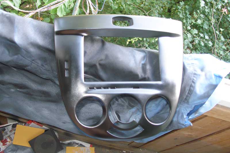

    ВНИМАНИЕ!
    Краска, что в предыдущем посте, НЕ СОХНЕТ, если класть ее на грунт, а не на пластик!
    Будьте бдительны!
    P.S. Пришлось снимать всю краску и перешпаклевывать и перегрунтовывать панельку ВО ВТОРОЙ РАЗ!!!
    Вешалка!

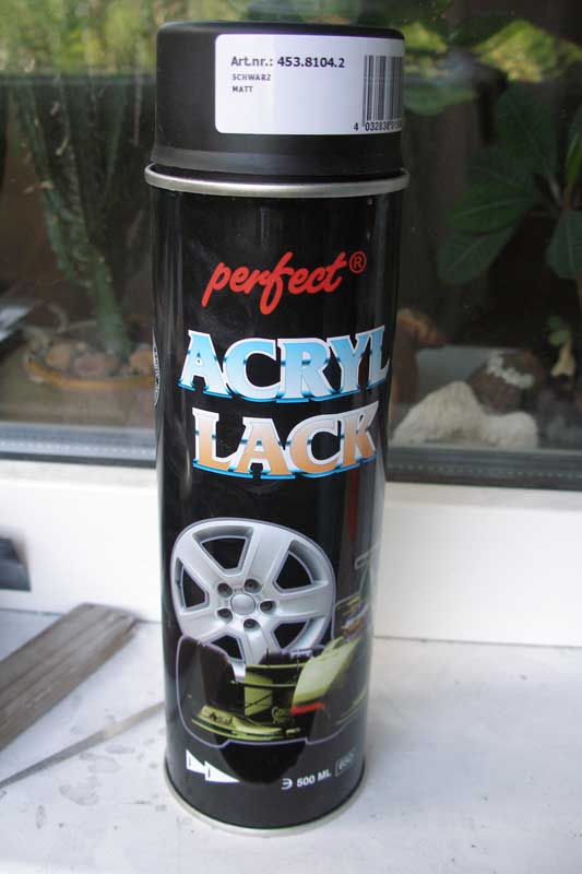

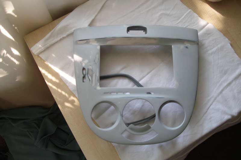

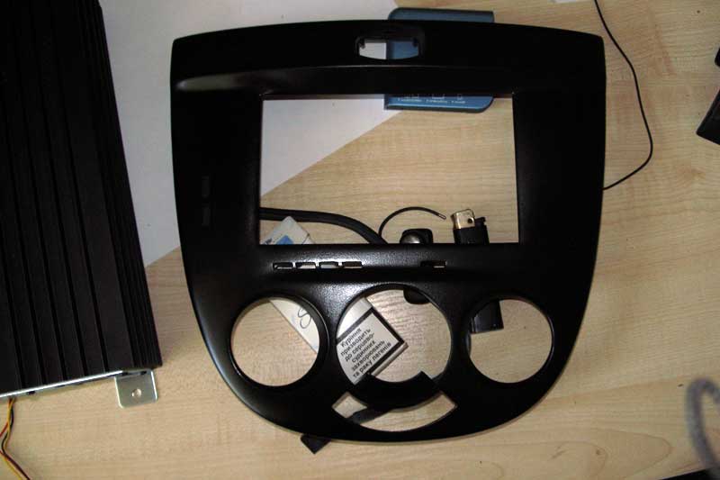

    Несмотря на 2 дня бестолковой работы, победа одержана!
    Купил вот такой черный матовый акриловый лак:
    Не могу сказать, что попал в фактуру и цвет, выглядит не так аутентично, как предыдущие краски.
    Однако, есть существенные плюсы, а именно то, что данный лак НЕ ЦАРАПАЕТСЯ.
    Покрытую поверхность невозможно поцарапать ногтем, более того, невозможно зашкурить 600 и 400 наждачкой.
    Дабы устранить огрехи, приходится "взрывать" покрытие 200 шкуркой, а потом уже выводить мелкими.

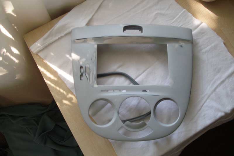

    Грунтованая поверхность:
    Поверхность сразу после покраски:
    Полностью высохшая, через 15 минут:

  9. #29
    По умолчанию Re: CarPC и Chevrolet Lacetti
    Непонятно , это что значит она была серебряная, а после того как высохла стала черной?
  10. #30
    09.06.2008
    23
    231
    И была черная, только сильно блестит под вспышкой
