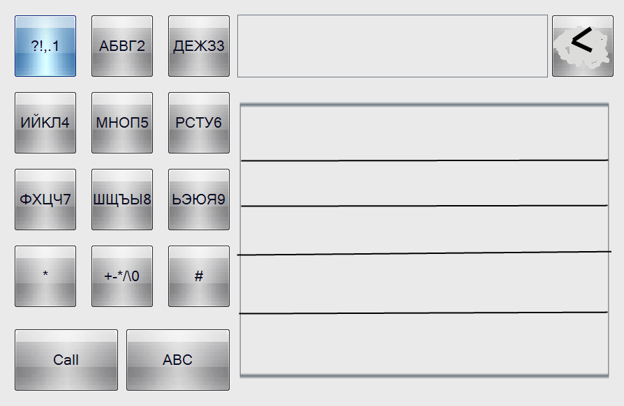

    Аесли так, вот три кнопки и в центре сам телефон??

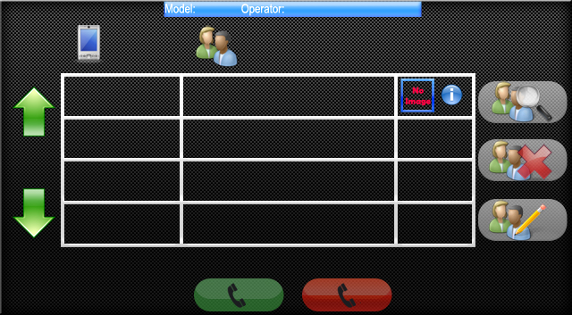

    Накидал ещё дав скрина! Один из них Это телефонная книга, второй входящий вызов, думаю во входящий добавить ещё - кнопку муте...

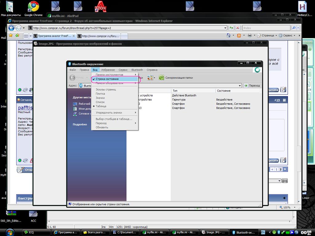

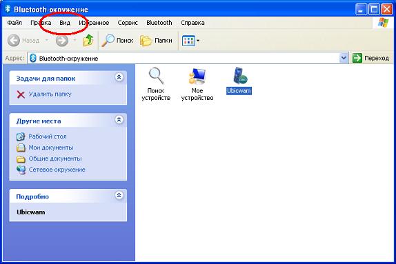

    Для остановки и запуска службы Аудио Шлюза BlueSoleil Alexx13 разработал новый вариант скрипта.
    Небольшая инструкция по настройке.
    Для того, что бы скрипт работал окно Bluetooth-окружение необходимо првести в соответствующий вид.
    Допустим, что у вас оно выглядит так. Выставляем: вид - таблица и включаем отображение строки состояния. Делаем это здесь.
    Результат: таблица, строка состояния.
    Теперь вносим изменения в конфигурационный файл myfile.ini. Для этого воспользуемся специальной программой. Открываем Bluetooth-окружение и запускаем помогалку. Выделяем свой телефон. Из всплывающего окна подсказки заменяем выделенные значения:
    Key=Тип: Смартфон Состояние: Бездействие, Согласовано Bluetooth-адрес: 00:17:E4:E3:04:87
    У меня получилось (смотрите рисунки):
    Key=Тип: Мобильный телефон Состояние: Бездействие, Согласовано Bluetooth-адрес: 00:16:39:EE:62:0F
    Эти же данные используем для внесения изменений в значении Key0.
    Первоначальный вариант:
    Key0=Тип: Смартфон Состояние: Есть соединение, Согласовано Bluetooth-адрес: 00:17:E4:E3:04:87
    заменил на:
    Key0=Тип: Мобильный телефон Состояние: Есть соединение, Согласовано Bluetooth-адрес: 00:16:39:EE:62:0F
    Теперь заходим в телефон (внешний вид таблица и отображение строки состояния) и выделяем АудиоШлюз. Смотрим и запоминаем значение верхнюй строки вслывающей подсказки помогалки. У меня было Key3-Key9: "Ubicwam". Вносим изменения в файл:
    Key9=Ubicwam
    У кого то оно будет равно Bluetooth-окружение\Имя вашего телефона.. Поэтому внимательно смотрим помогалку.
    Если значение пустое, то закройте окно Bluetooth-окружения и помогалку (правой клавишей щелчек внизу слева), и снова зайдите в телефон. Можете запустить помогалку снова. Теперь все покажет.
    Другие значения трогать не надо.
    После настройки скрипта удалите строку:
    debug=1
    Скрипт будет работать гораздо быстрее.
    Запуском скрипта включаем и отключаем службу АудиоШлюза BlueSoleil

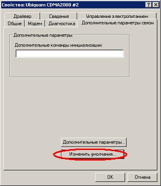

    Несколько скиншотов для изменения файла setting.ini.
    Надо зайти в свойства модема.
    У меня получается:
    iPort=7
    iBaud=115200
    iBits=8
    iPar=0
    iStop=1
    iFlow=0
    У вас будут другие.
    Изменения вносите в файл, а не в сами значения!!!
