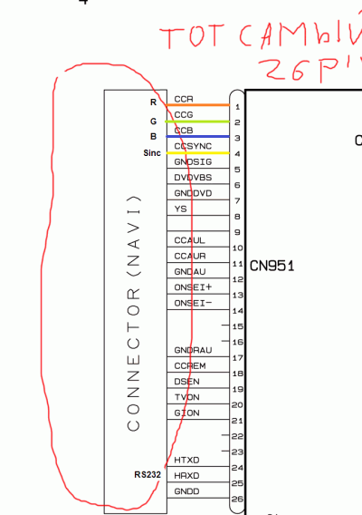

    Уважаемый Chip случайно попал на эту животрепещущую тему. Есть такой Пионер, есть электрические и структурные схемы устройства. Возможно ли както активировать RGB вход, чтобы к нему подключиться.
    Интересует связка пионер и Phantom Navigation Box.
    Не могу понять как присобачить картинки из документации. С уважением
    Petrov1000

    По умолчанию Re: Chip-у вопрос про подключение к Pioneer AVH-P5700DVD
    Отметил
Название:	Буфер обмена01.png

    Спасибо за ответ. А ведь кто-то должен подать RXNAVI на процессор пионера. Что это,
    какой он должен быть. Можно ли его сформировать железячно, т.е на дискретных элементах???
