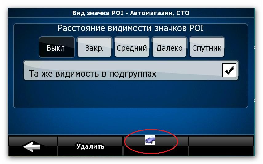

    Цитата Сообщение от Oleg13 Посмотреть сообщение
    Спасибо, доложил файлы poi_all.spr
    Удалил предыдущий файл, сделал этот: ftp://poioi@ftp.mb13.ru/upd_1.02.zip
    Проверил смену иконки из программы, у меня не вылетает...
    1. Все равно вылетает.
    2. Фон иконок все-таки должен быль прозрачным.
    3. Иконки не на своем месте. Хотя это наверное потому, что я засунул их в 800х480.
Название:	Snap_2009.09.19 09.04.01_001.jpg
    Продаю домик у моря.
    Все в мире го*но, кроме мочи.
  6. #26
    08.12.2008
    18
    224
    По умолчанию Re: Собственные POI для iGo2008
    1. Странно, у меня все равно не вылетает. Могу положить полную версию.
    2. Да, я писал, что не знаю как в photoshop-е "склеить" иконки, чтобы отображался прозрачный фон. Если кто опишет как это сделать, я это сделаю.
    3. Что означает не на своем месте, не совсем понял?
  7. #27
    Гуру Аватар для Parador
    23.12.2007
    64
    828
    631
    Посмотри на прикрепленной картинке...
