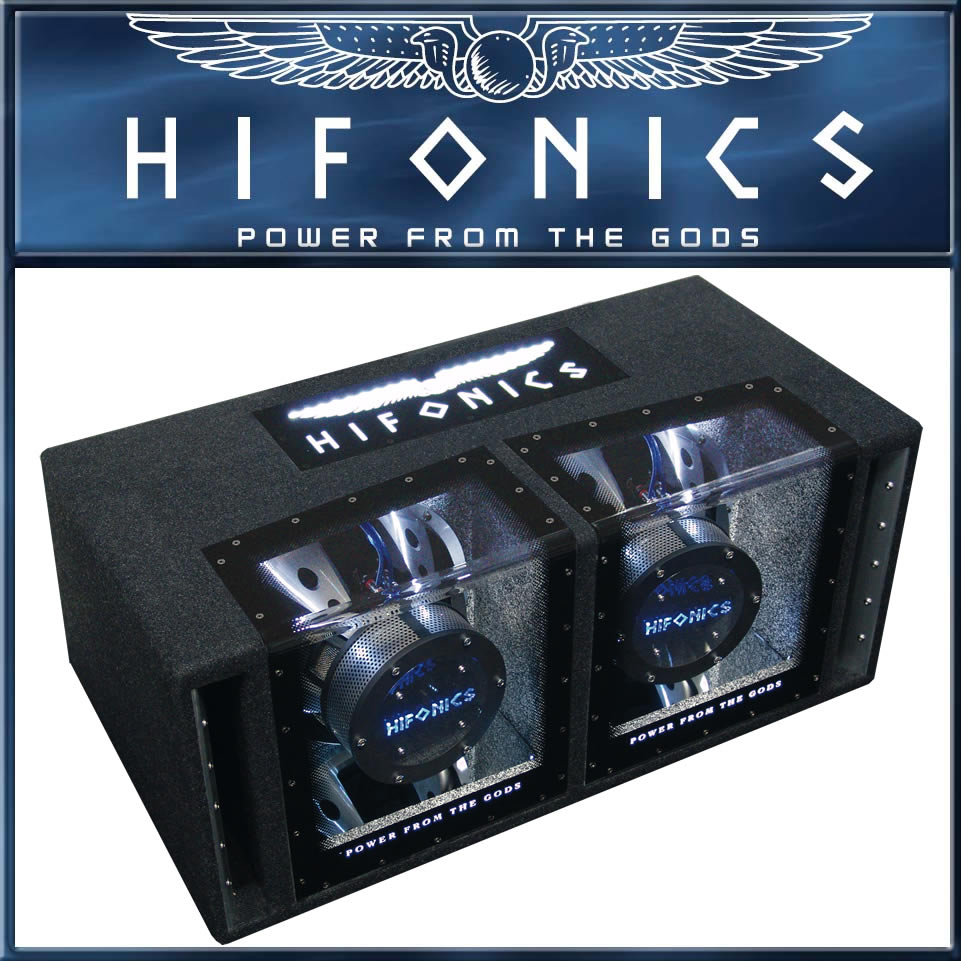

    Да, это меня интересовало спасибо с этим теперь ясно. Возникли следующие вопросы: саб 12" 30 см обясни теперь каким образом расчитать литраж, есть какаято формула? или просто изходя из размеров высчитать внутренний обем? в кубиках? и какой литраж должен быть для такого саба?
    я пока придерживаюсь конструкции и размера вот этого девайса где стоят два таких саба (мысленно отсобачив половину со вторым сабом)
    У каждой акустики свои параметры, так называемые Тиля- Смоля исходя из них и рассчитывается необходимый объем ящика. Причем он зависит еще и от оформления. Закрытый ящик как правило имеет меньший объем, но и создает меньшее звуковое давление. Фазоинвертор увеличит звуковое давление, но потребует существенно меньшего объема. Вообще серьезные производители акустики указывают в документации рекомендуемые объемы для разных типов оформления.
    Только вот объясни, зачем тебе такой мощный сабовый канал, если ты подумываешь оставить штатную акустику?
    Ты наверно пропустил уже передумал я штатные колонки беречь. мощный басс нужен мне вопервых потому как люблю тихую музыку с отчетлевым мощным басом но не громким а этого можно достичь только путем установки мощной системы. Согласен ктото скажет: можно и при помощи саба на 300 W на что отвечу: можно, но высокие показатели нужны для выставки.
    что меня действительно волнует в данный момент это расчет емкости, вот здесь господа как говориться HELP нифига я не сику в этой теме. И еще очень важный вопрос: можно ли отклониться от параметров обема или невозможно? Вот сказанно столько обем бочки и все тут?
