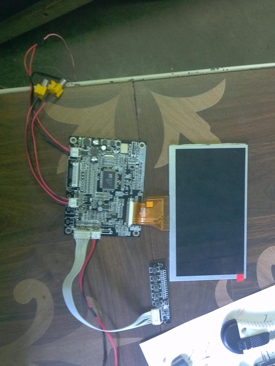

    Есть вот такой монитор с платой:
    Есть желание поменять на него предмет топика из-за более высокого разрешения. Возможно ли это сделать, ведь как видно из распиновки шлейфа штатного CID, в шлейфе есть RGB и синхросмесь. Имеется масса вопросов, самый главный из которых - как разделить синхросмесь?
