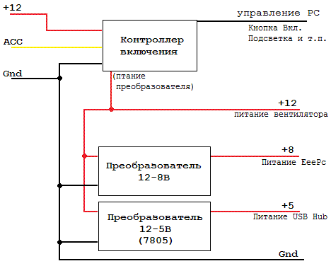

    Структурная схема питания EeeCarPc

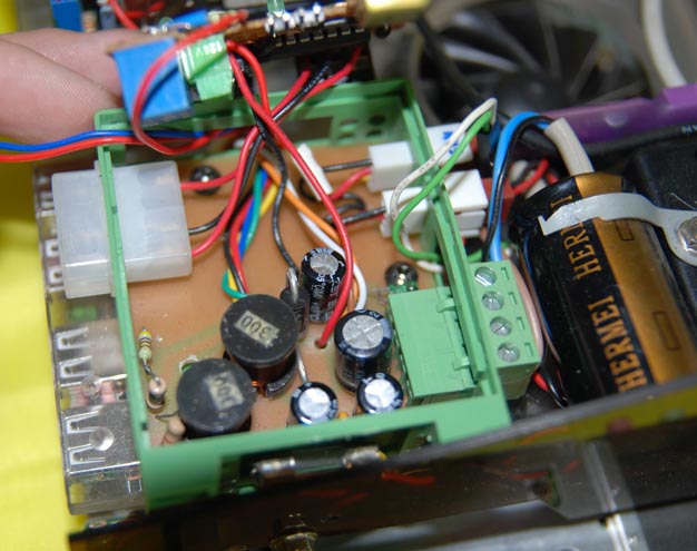

    Фото монтажа преобразователя

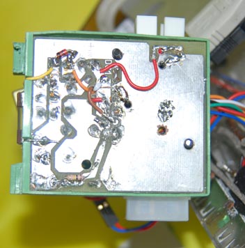

    Снизу
