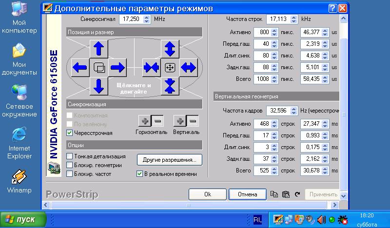

    Скриншот настроек вроде один в один как в начале темы, вечером скину, синхру смешивал через ЛП5.
  3. #23
    04.06.2009
    222
    По умолчанию Re: Настройки PowerStrip для штатных мониторов
    собственно мои настройки.
    подергивания непериодические, как будто теряется синхронизация одного полукадра.

    Попробуй выбери профиль Lex
    В профиле 800х480 не правильно настроены параметры вертикальной синхронзации
    Длительность синхры должна быть 3 , переднее гашение 5, заднее гашение 37

    ОК! Сделал так, картинка осталась точно такой же. Немного подергивается раз в несколько секунд.
    Любой предустановленный профиль (их 3 штуки) - черный экран.
    А вообще правильное разрешение для моего случая (c GVIF адаптером) - 800х480 или 800х468?

    Попробуй частотой строк подстрой в не больших пределах
    RX300, Европа, хорошая, стабильная картинка, два резистора по 560 ( вроде) Ом. Картинка сохранятся при изменении почти по 10% частоты в обе стороны.
