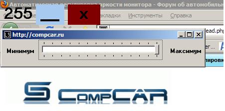

    все отлично работает.
    единственное при 255 не максимальная яркость.
    при работающей автоматической регулировке(кардино+программа)
    запустив AutoLight_Demo.exe и выставив в максимум яркость выше
    затем снова чуть снижается (едва заметно). при активном окне AutoLight_Demo.exe при нажатие клавиши вправо можно заметить разницу.
