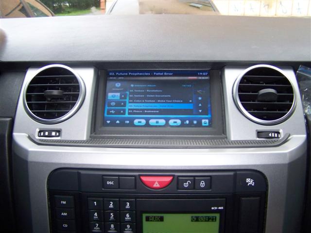

    Продолжаем

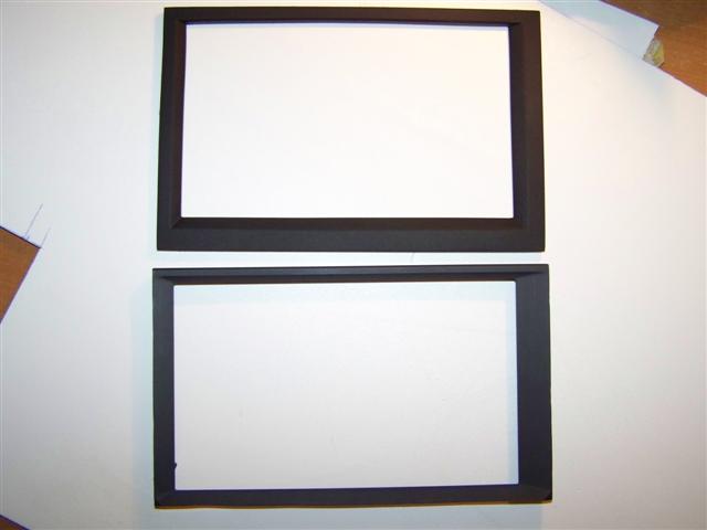

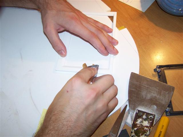

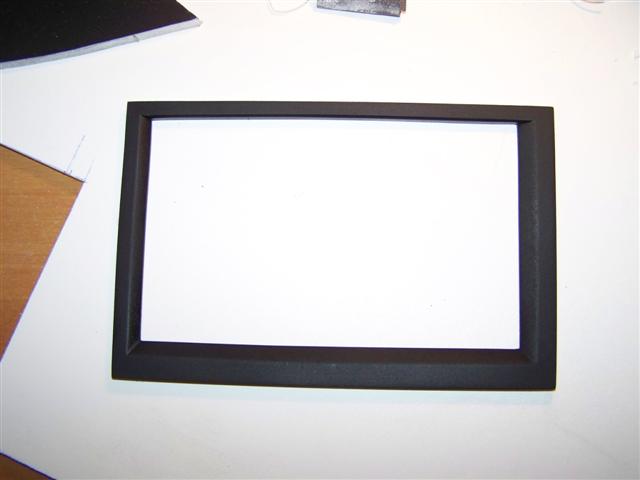

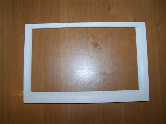

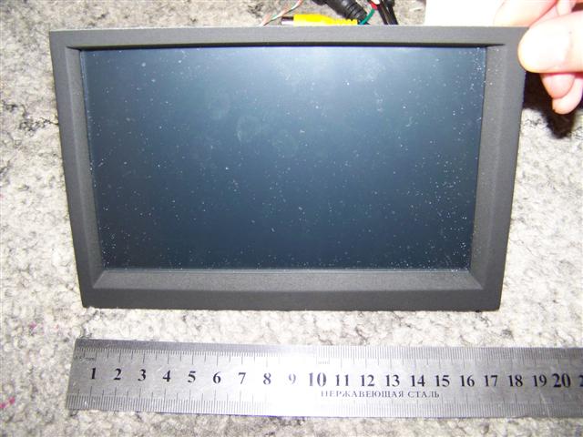

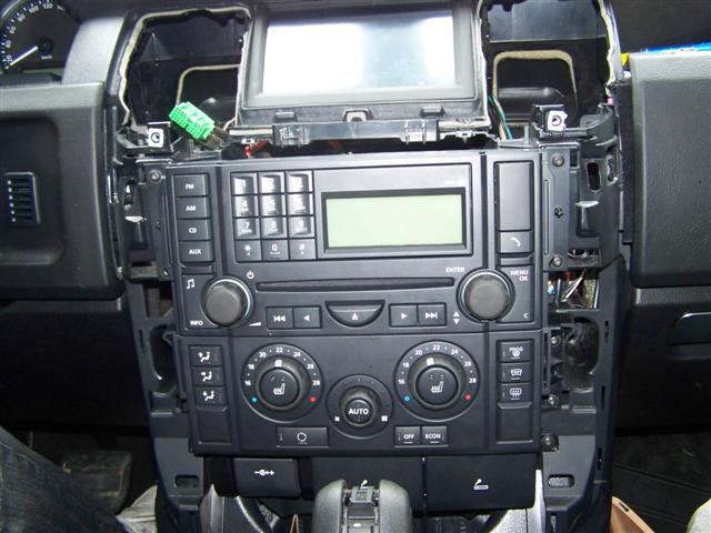

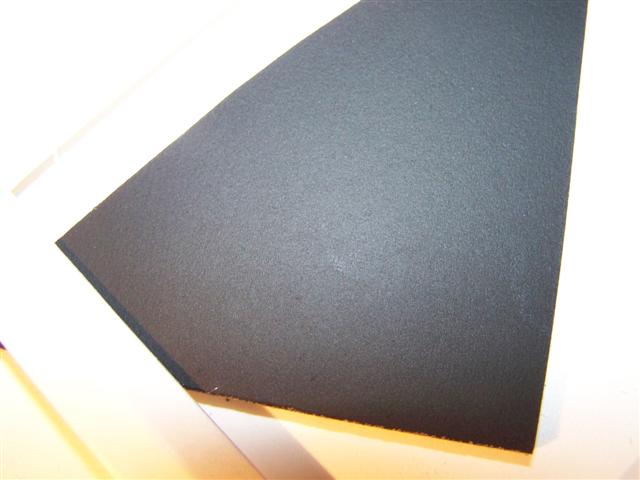

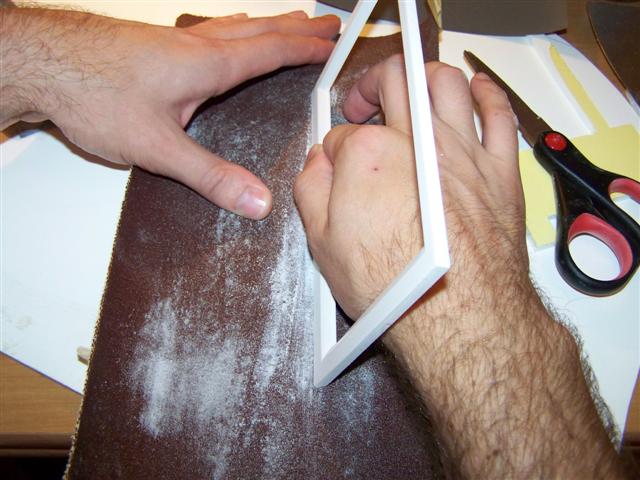

    Примерка дисплея к обрезаной рамке выявила ошибку при резке, рамка оказалась меньше на чем дисплей с низу почти на миллимерт, поэтому прилось изготавливать рамку вручную, от кнопок решили от казаться и только вывести ИК приемник в дифлектор.
    Заготовка под рамку была вырезана из вспененного ПВХ.
    Процесс пошел

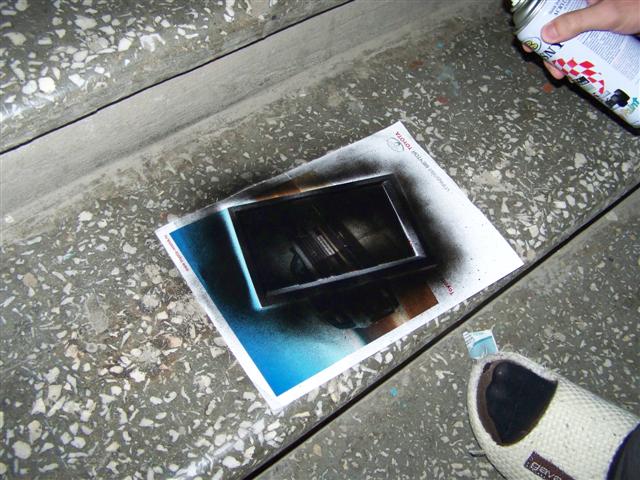

    Готовый к покраске вариант:

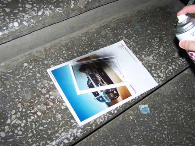

    Тренировка на кусочке, получилось совсем даже неплохо
    Процесс покраски
    Готовая рамка
    Догадайтесь где оригинал
    На сегодня все, завтра примерка и установка...
    P.S. время просмотра фотографий не отражает времени реально потраченного на изготовление для справки: около 8 часов...

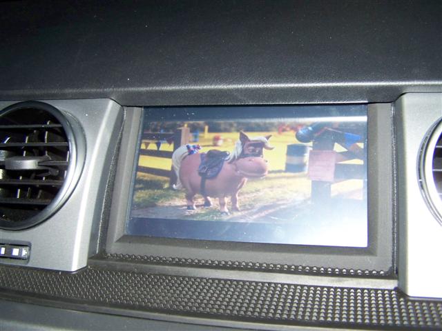

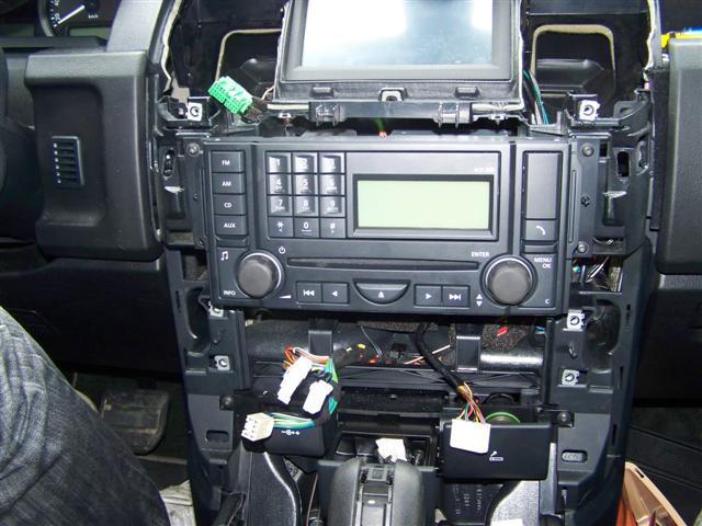

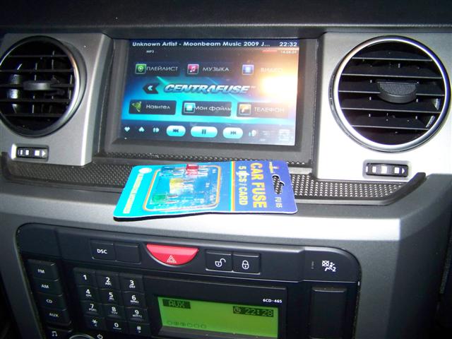

    Погода сегодня пошла против нас, весь день дождь, поэтому полевых испытаний не прошло, будем ковыряться дома.

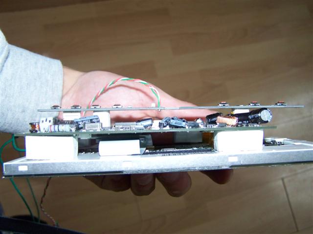

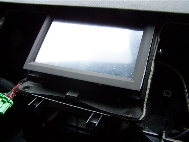

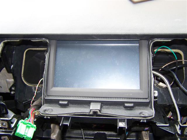

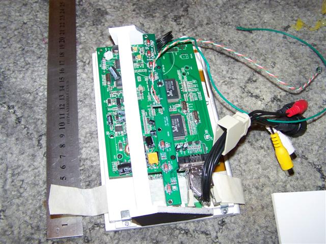

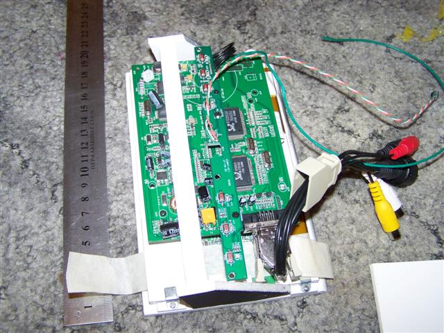

    Изготовлены проставки под плату монитора. Вот такой получился бутерброд
    Крепежная планка

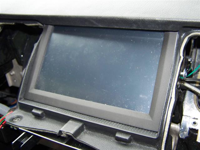

    Готовый для установки монитор:

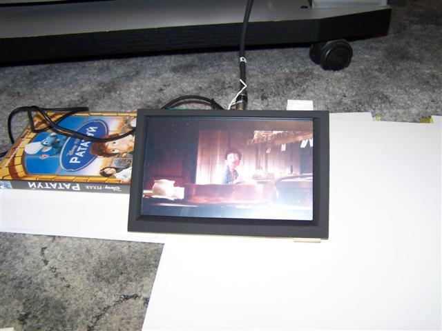

    Проверяем.... работает

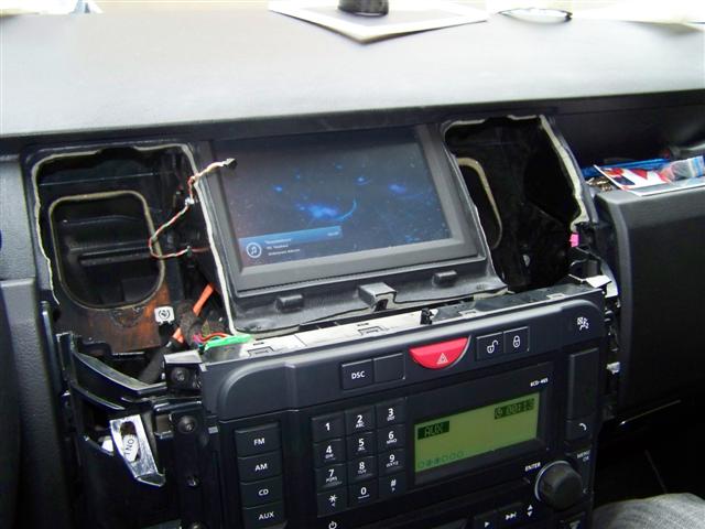

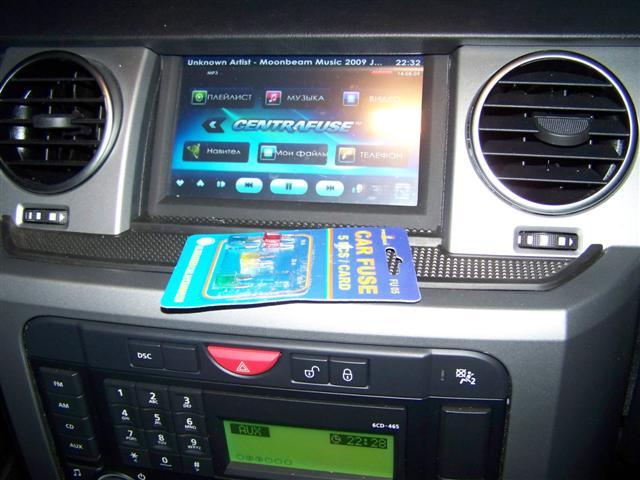

    Окончательная примерка монитора
    Подключили, закрепили, красотаааа....

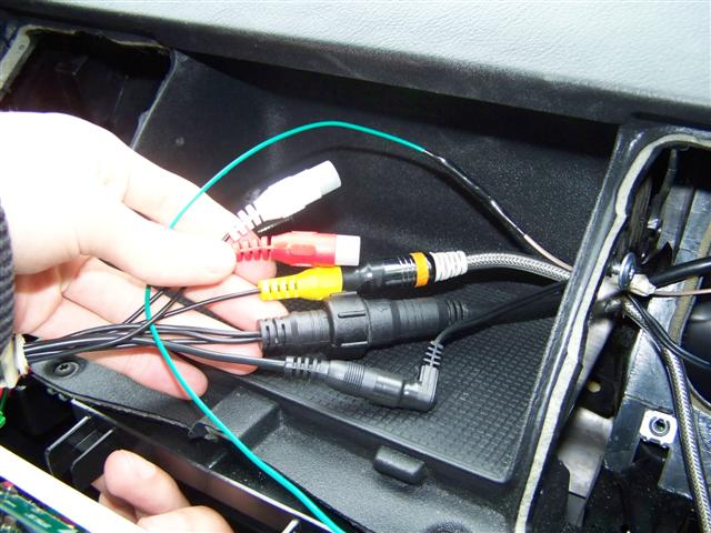

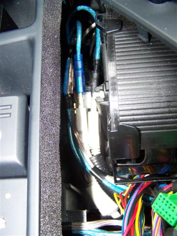

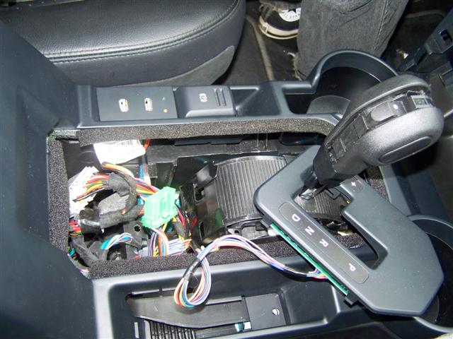

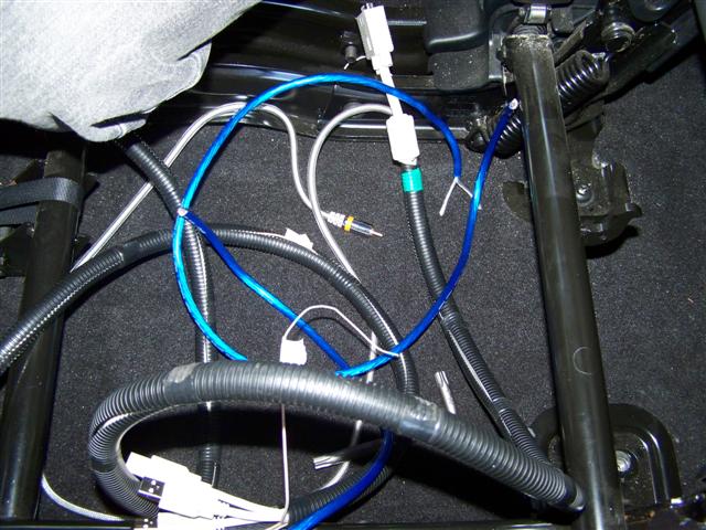

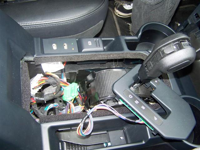

    Соединяем проложенные кабели, рядом с ручнкой КПП

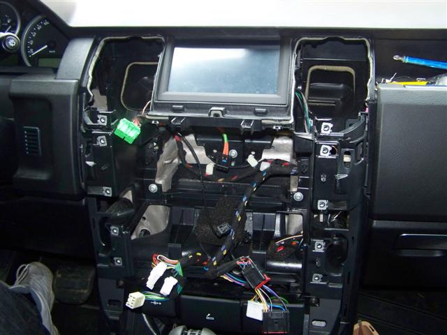

    Начинаем собирать. Майфун на месте

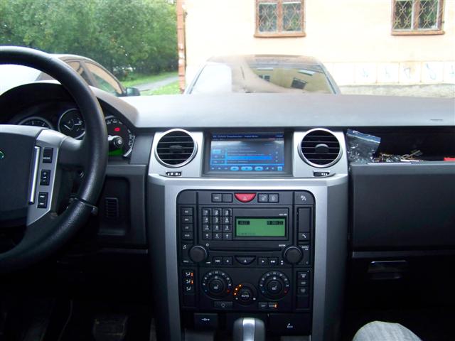

    Блок управления климатом - на месте. Начинает уже выресовываться более менее приличная картина.
    Первые испытания с ноутбуком, УРРРААА Работает!!!

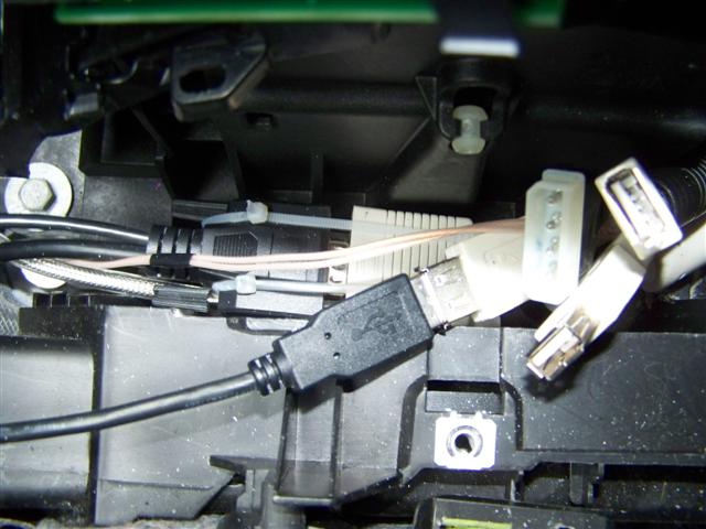

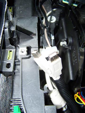

    Последние штрихи, усб порты подключены и уложены на свои места.
    Нахлобучка с подстаканниками проклеена и поставлена на место.
    Ну вот все собрано и можно выдохнуть. Как приятно осознавать масштабы проделанной работы и видеть салон в первозданном виде...

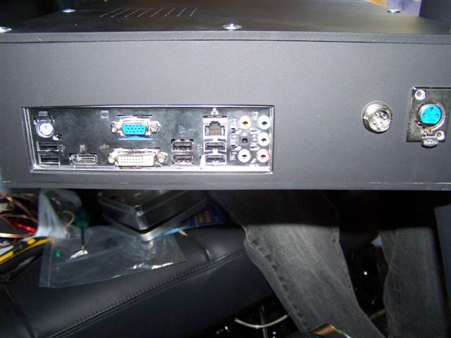

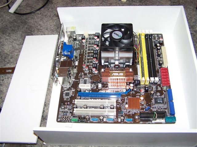

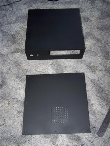

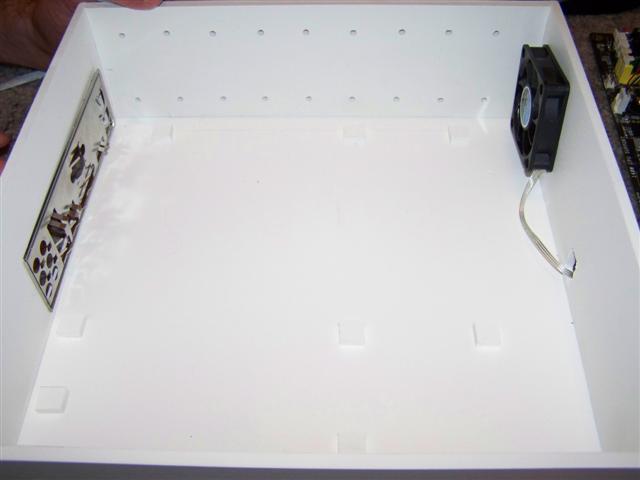

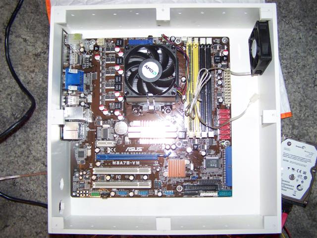

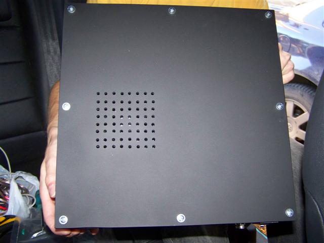

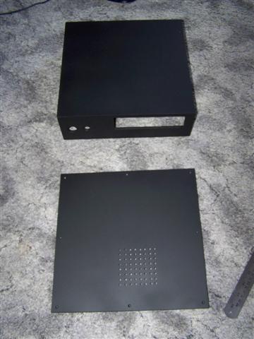

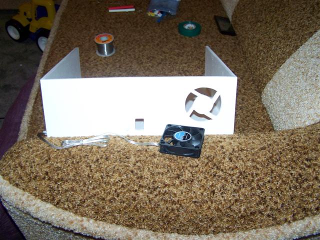

    Нарезка и склейка корпуса, к сожалению, проходила почти без фотографий, что есть выкладываю

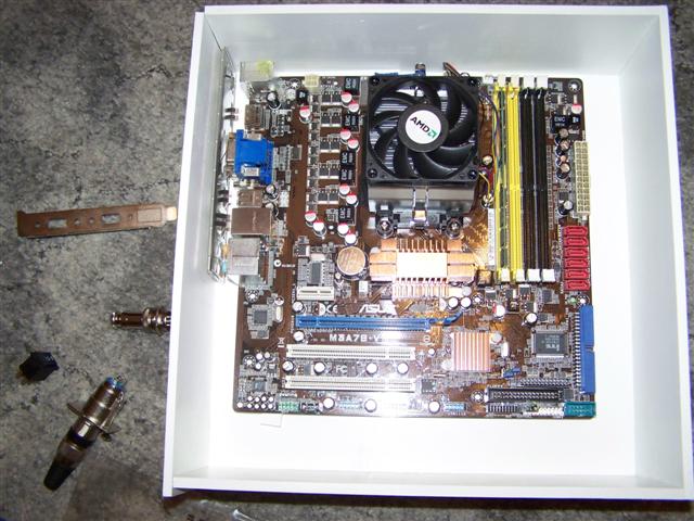

    Примерка материнки
    Вентилятор

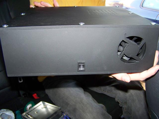

    Готовый корпус
    Верхняя крышка
    Покрашен

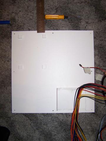

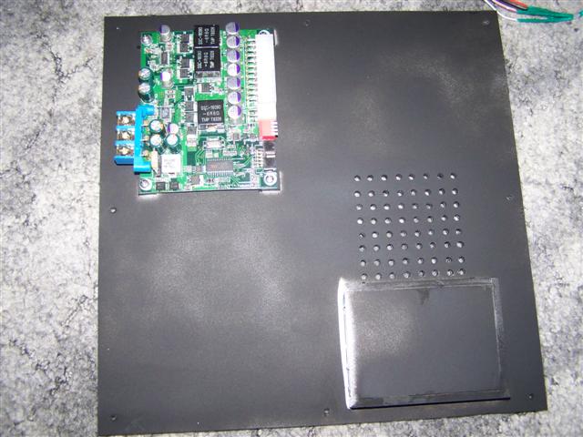

    Жесткий диск и блок питания установлены на верхную крышку
    Готовый к установке компутер

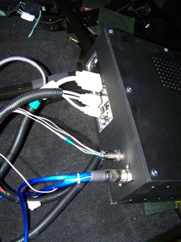

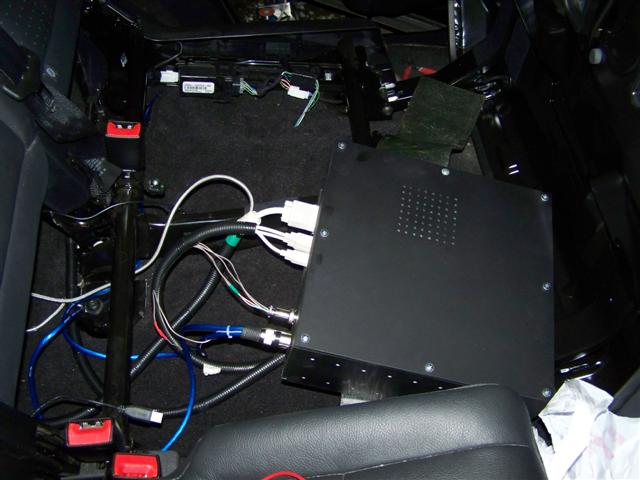

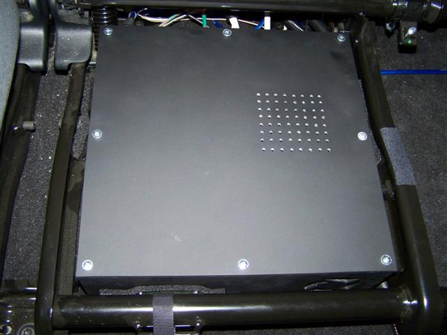

    Жить он будет под заднем сиденьем, под центральной его частью
    Подключем, засовываем.
    Стоит родной, как пологается
    Включаем, смотрим, работает
    Вот, сопсно и все. Спасибо всем, кто уделил внимание. Надеюсь данная тема будет кому то интереса

    whitefoot а проводку кидал через центральный тонель или по боковой кабельной шахте? вот думаю куда системник сунуть ... сзади столько проводов скапливается в тоже время системник никуда спереди не лезет. уже думаю не вернуть ли назад системную плату от Fundi G7 она размером с плату контролёра монитора всего , за ним и помещается...
  8. #28
    Пользователь Аватар для whitefoot
    28.07.2009
    222
    По умолчанию Re: LR Discovery 3
    Провода питания шли с водительской стороны по порогу, сигнальные, усб и другие по центральному

    Кстати если кто системник сзади ставить планирует там есть неплохая мощная шина питания прицепа (30А если память не изменяет) по левому борту внутри возле проводов блока фары , там имеется розетка даже подвешенная. Имеет постоянное питание без прерывания от ключа зажигания, что необходимо для блоков питания M2-ITX к примеру. Предохранитель в щитке как и все под бардачком, с маркировкой прицеп.
    Можно использовать и для питания мощных усилителей
