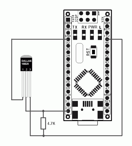

    Удобство цифрового датчика в том , что его показания не зависят от изменения напряжения питания и прочих парамметров, не требует калибровки, прост в реализации и повторяем.
    Подключаем датчик DS18B20 к Carduino nano(Arduino) по приведенной ниже схеме
    Вложение 5459
    Без библиотеки DallasTemperature компилироватся не будет.
    Скачиваем и распаковываем Библиотеку, потом кладем ее в папку \arduino-0018\libraries\DallasTemperature
    Скачать программу для PC.
    Код для Carduino Nano.

    Наверно дуратский вопрос, но все таки куда ложить библиотеку написано в arduino-0018\libraries\DallasTemperature у меня таких папок нет! нужно ещё что то ставить?
    Мои действия подключил к компу Carduino Nano к нему подключил датчик DS18B20 без резистора пока, скачал прогу запускаю вылетает ошибка. Что ещё нужно поставить что бы заработало, первый раз пробую Carduino Nano!

    Есть, туда положил, но выдает ошибки
    C:\Program Files (x86)\Arduino\libraries\DallasTemperature\BSeries. cpp:32:24: error: WConstants.h: No such file or directory
    C:\Program Files (x86)\Arduino\libraries\DallasTemperature\BSeries. cpp: In member function 'virtual float BSeries::getTemperature(NewOneWire*)':
    C:\Program Files (x86)\Arduino\libraries\DallasTemperature\BSeries. cpp:43: error: 'byte' was not declared in this scope
    C:\Program Files (x86)\Arduino\libraries\DallasTemperature\BSeries. cpp:43: error: expected `;' before 'lowByte'
    C:\Program Files (x86)\Arduino\libraries\DallasTemperature\BSeries. cpp:44: error: expected `;' before 'highByte'
    C:\Program Files (x86)\Arduino\libraries\DallasTemperature\BSeries. cpp:48: error: 'highByte' was not declared in this scope
    C:\Program Files (x86)\Arduino\libraries\DallasTemperature\BSeries. cpp:48: error: 'lowByte' was not declared in this scope
    IDE использую последнею http://arduino.cc/en/Main/Software
    Может есть инструкция для совсем новичков, какие IDE ставить и тд

    Скачал версию arduino-0018 скетч вроде бы загрузился, резистора 4.7К под рукой не нашлось, повесил на 27К вроде за показывало, вопрос из за резистора я так понимаю будет неправильно?
