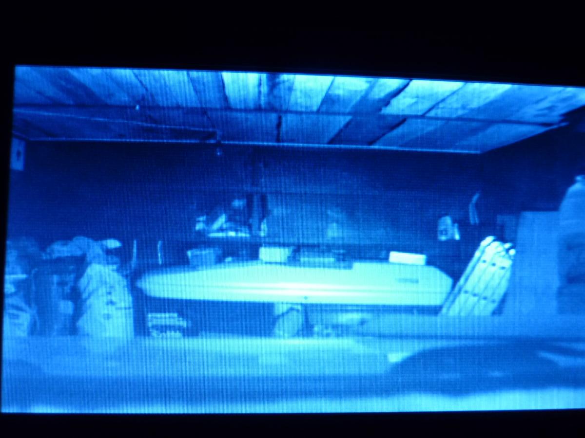

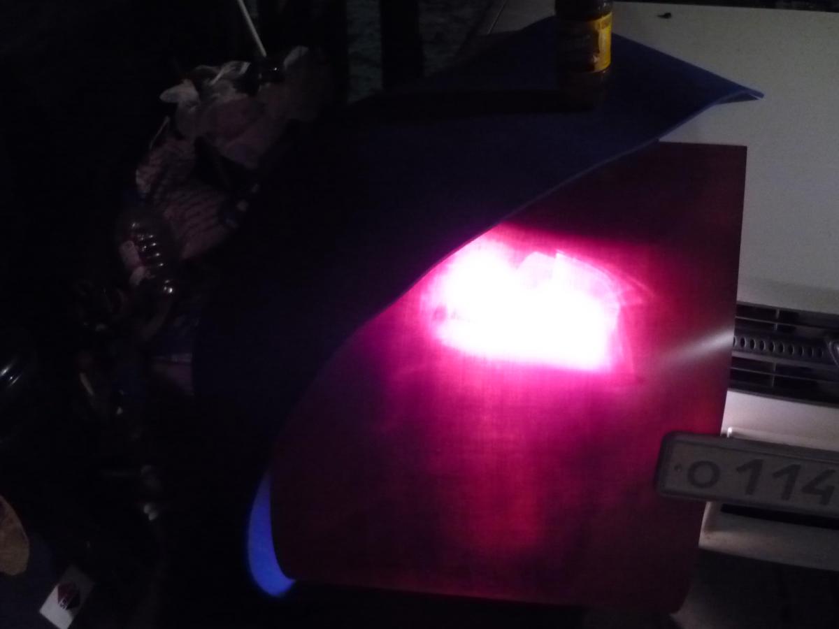

    Решил тоже поэксперементировать с системой ночного видения, для пользования преимущественно ночью на трассе,
    Оборудование:
    1. ч/б камера с чувствительностью 0,05люкса и ли выше
    2. модули HELLA 90мм или 50мм дальнего света в место противотуманок
    3. инфракрасные светофильтры на эти модули. (Текстолит или оргстекло черного цвета - надо экспериментировать).
    Предполагаю видеть также далеко как и при обычном дальнем свете, при этом не ослепляя встречных, единственный минус – придется устанавливать камеру за решеткой радиатора, а не в салоне, так как авто стекла (по крайней мере у авениров) значительно ослабляют ИК спектр, соответственно нужно будет протирать чаще.
    предварительные фото в гараже. текстолит прямо перед Фарой правда камера ч/б 0,5люкса, но купил сегодня KPC-S190SB1 0,05л, буду тестить в выходные

    Если возможно, то для сравнения, выложи фото в инфракрасном и видимом диапазонах.

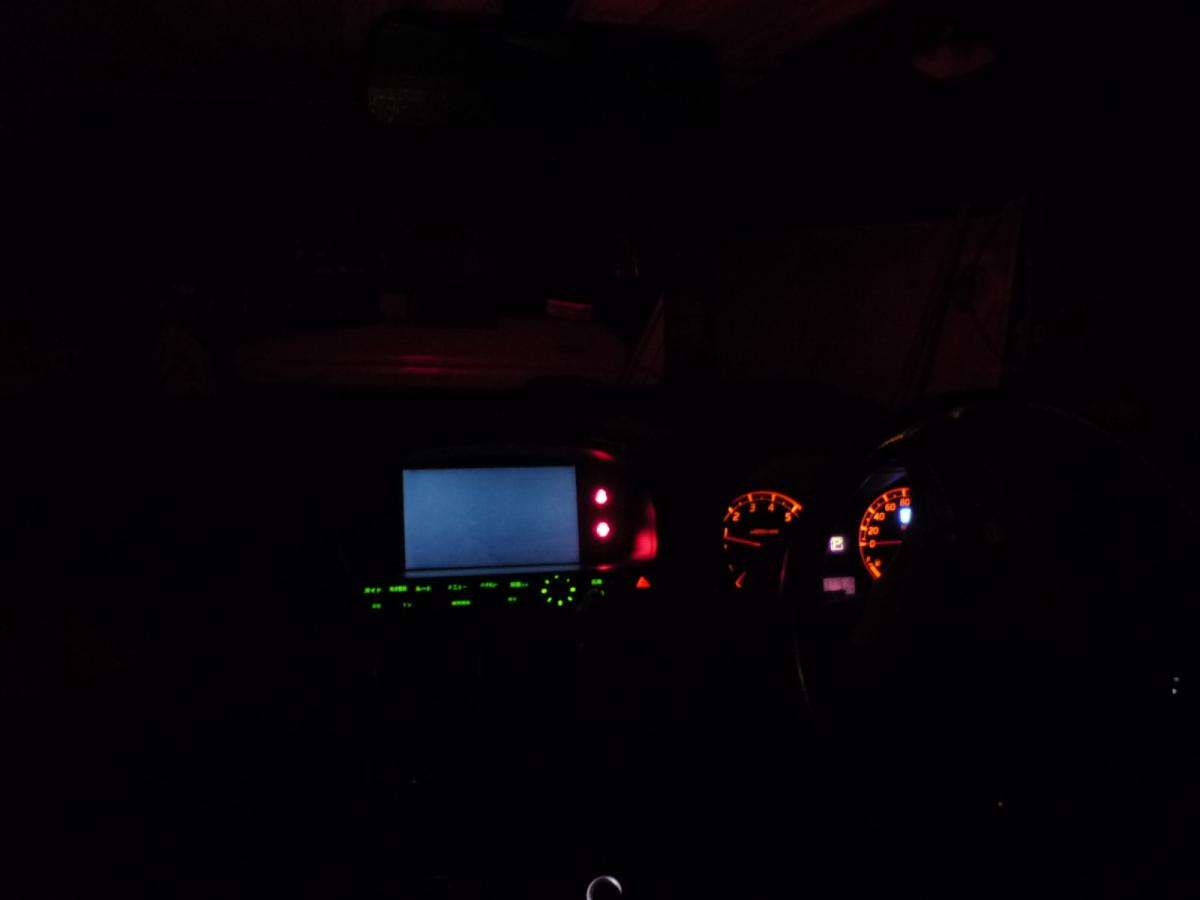

    Вот эти фото и есть, верхний правый вкл. фары с фильтром фото изнутри салона, и нижнее фото изображение с экрана DVD. вообще действительно по EXIST мне надо купить лампочку инфракрасную Мерседес http://www.exist.ru/price.aspx?pcode...6&caid=3&sr=60 1000 руб. как я понял она вставляется в фару головного света наряду с дальним светом, и видит мерседесовская система около 150м. В выходные сделаю еще фото.
