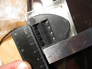

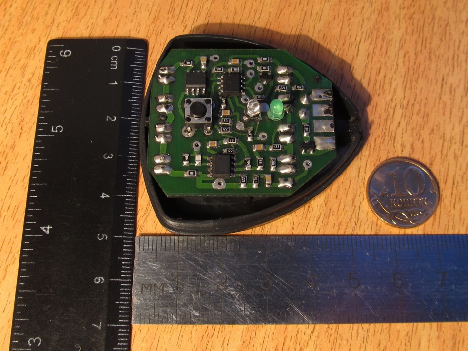

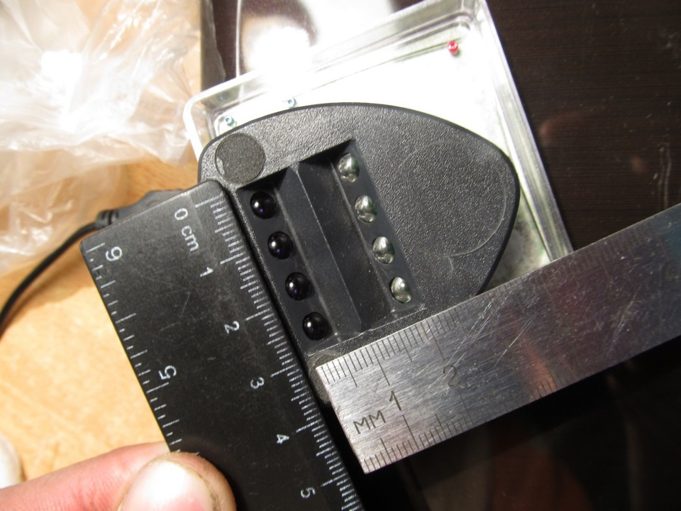

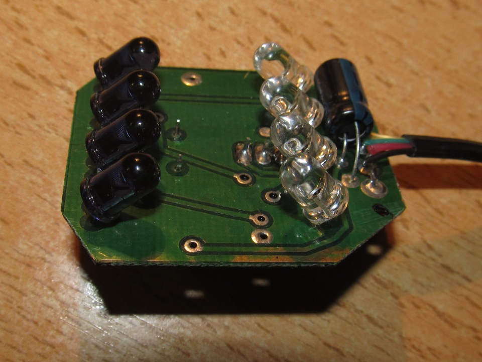

    Всем привет, в нашем случае дворники будут просто включаться. А есть вариант сделать с учетом интенсивности дождя ? К примеру в готовых устройствах (Российских "ДДА-25") используются вот такие внутренности. Как я понимаю каждый ИК настроен на разную чувствительность, и включает определенную интенсивность - логика верна? 4-е светодиода и 4-е фотодиода ?
    Интересна логика программы, наверно снимаются показания с 4 х фотодиодов и выбирается наиболее сработавшая)) - только как их настроить в зависимости от кол- воды.
    Получится дешевый датчик дождя, датчик света можно прикрутить в этот же корпус (самодельный - например от корпуса антены активной, круглой, а ардуино в другое место) для включения фар автоматом например.
    Надеюсь заинтересовал )

    Я думаю, что эти датчики замеряют плотность капель на стекле и в зависимости от плотности регулируют частоту включения дворников. И чувствительность у них одинаковая, да и незачем делать разную чувствительность, если каждый диод сканирует свой участок стекла. Так что логика, думаю, проста до безобразия:
    1. Если один из датчиков стал не активным (не приходит отражённый от стекла свет), тогда включаем дворники с минимальным интервалом.
    2. Промежуточный вариант уже экспериментально нужно установить.
    3. И если все датчики не активные - включаем интенсивную работу дворников.
    На словах вроде бы просто, но нужно пробовать на практике
    Отдельно Ардуино для такого дела - это как иметь самолёт и ездить (не летать) на нём в магазин за хлебом Разве что Ардуино в машине ещё другие функции выполняет.

    В иномарках, кажется, стоит один излучатель и один приёмник и он измеряет количество отражённого от капли света. То есть, чем больше капля (или слой воды), тем интенсивнее нужно смывать.
    Кстати да, спасибо, в зависимости от плащади интенсивность - скорее всего так и есть, а ардуино нано - стоит копейки (130 р. китай) = не самолет а комбайн ) можно же и датчик света, комфортные поворотники и даже подогрев сиденией по термодатчику прикрутить если пинов хватит.

    В начале темы используется ИК приемник и ИК диод, CHIP подскажи пожалуйста, можно ли через них ловить количество дождя в зависимости от качества приема?
    Я не CHIP, но с ИК кажется нельзя интенсивность ловить, только импульсы. В иномарках сделано на светодиоде и фото-приёмнике, типа оптопары. А чтобы приёмник не принимал свет от солнца или уличного освещения, можно посылать на него модулированный импульсный сигнал.
    Думаю, что в ДДА-25 используются ИК-диоды, чтобы не бороться с уличным освещением и при этом измерять не толщину воды на стекле, а ещё и ширину покрытия.
