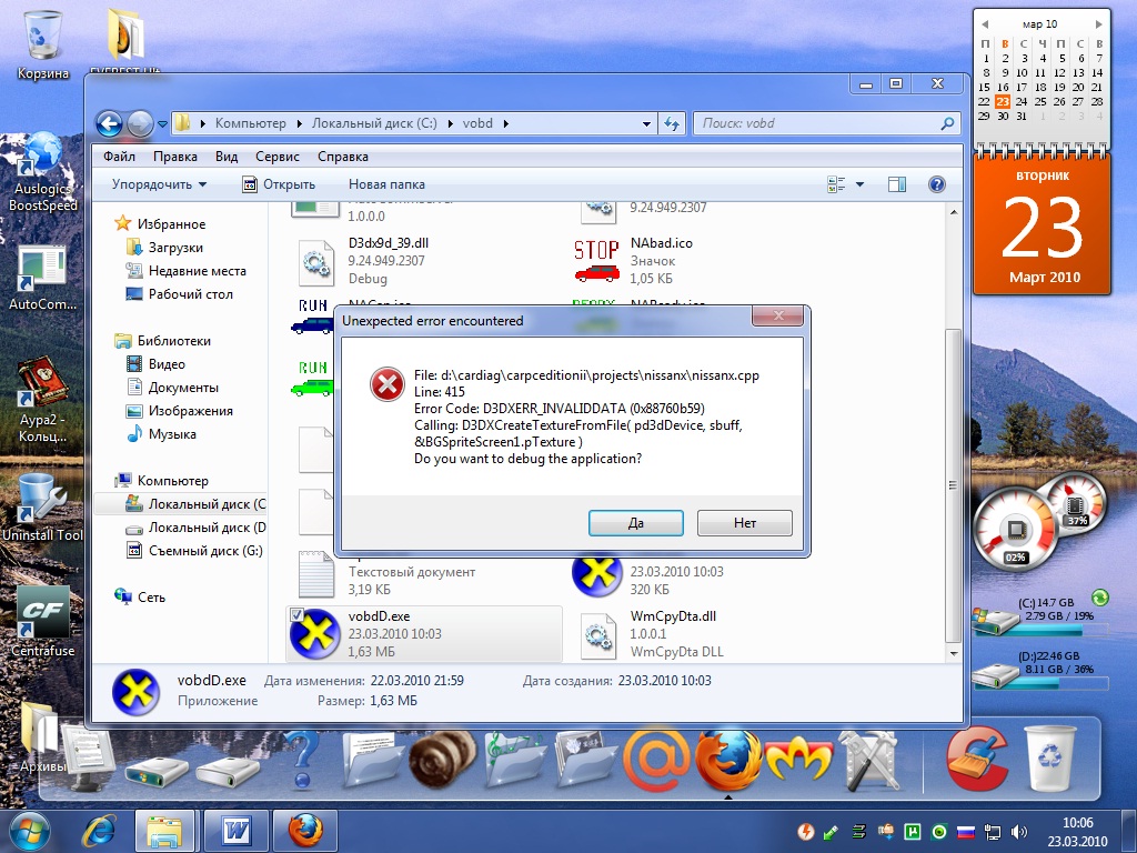

    На домашнем компе установил,запустил,выбрал новый скин-модерн блек.
    закрыл прогу,запускаю,выдает такую ошибку
    ...и прога закрывается.
    З.ы.до машины еще не донес

    Похожая фигня и у меня на ХР с этим скином. Выходит при запуске в ошибку и больше не запустить.

    Аналогичная проблема.
    Сегодня поставил в машину, прописал в CF.
    1. Не смог увидеть название окна (верхнюю полоску окна не показывает).
    2. Запустил при разрешении 800 х 480 .
    Поначалу все работало, но снизу оставалась маленькая белая полоска, решил поменять разрешение на 800 х 600 .
    Вот тут все и началось.
    Программа стала выдавать ошибку при загрузки.
    Пробовал полностью переустанавливать, не помогло.

    Так значит, всем кто заинтересовался скином Модерн_Блек делаем следующее:
    идем в реестр HKEY_CURRENT_USER\Software\DolphinSoft\vobd находим параметр SkinName и изменяем его на Classic
    запускаем прогу и пока этот скин не трогаем, это наша ошибка (скин просто отладочный), в следующей версии уберем.
    2 RGrin
    Странно, пробывали менять, все работало.
    Попробуй снести ветку реестра HKEY_CURRENT_USER\Software\DolphinSoft полностью и переустанови прогу. Попробуй запустить vobdD.exe (отладочная версия программы) и если будет вылезать ошибка, желательно сделать скриншот.

    Спасибо помогло.
    Честно говоря, лучше бы не сносил всю ветку в реестре, а только заменил бы название скина.
    Пришлось долго шаманить, чтобы запустился адаптер и начал снимать инфу.
    Как двигается окно, Я знаю, но мне не было известно, как называется окно программы, чтобы правильно его прописать СF.
    После того как ты сообщил имя, все встало корректно на свое место.
