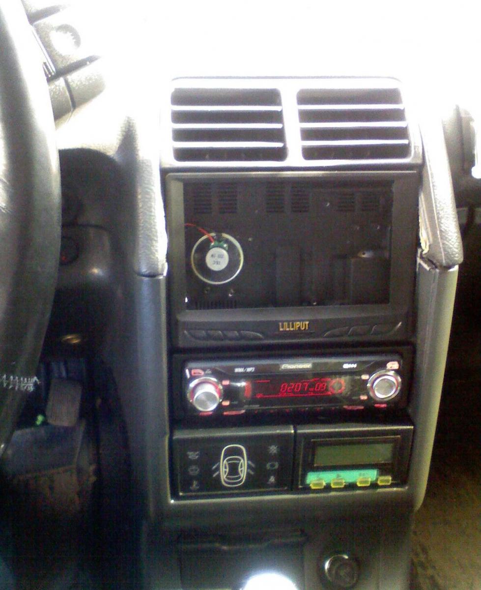

    вот как то примерно так будет моник
    ещё никак немогу определить что делать с магнитолой,оставлять,тогда как коммутировать сигналы!?
    наверное всётаки уберу,а на её место встанет САУО

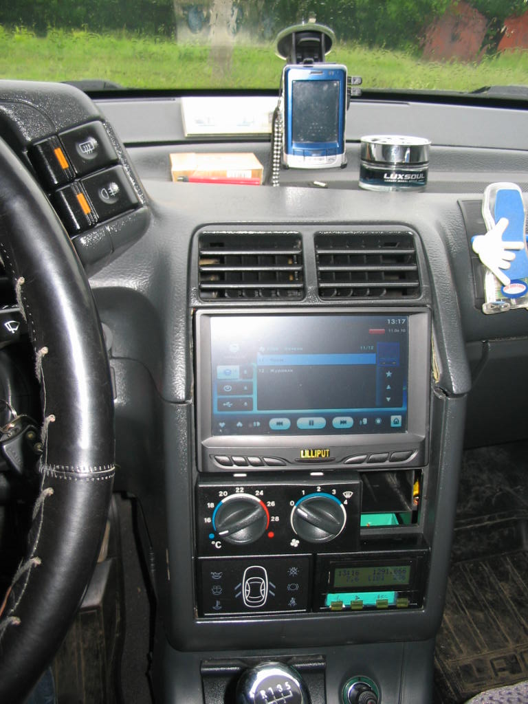

    поставил комп,езжу радуюсь,моник как и хотел сделал съёмным,вобщем всё супер,звук встроенный вполне устраивает,помех нет вааще.
    сдох фотик как назло,при вкл плывёт картинка прям беда
    на днях выложу как изголялся.

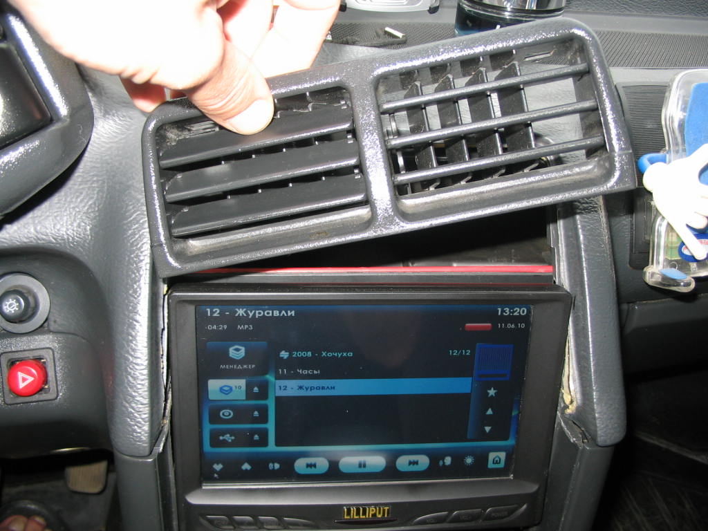

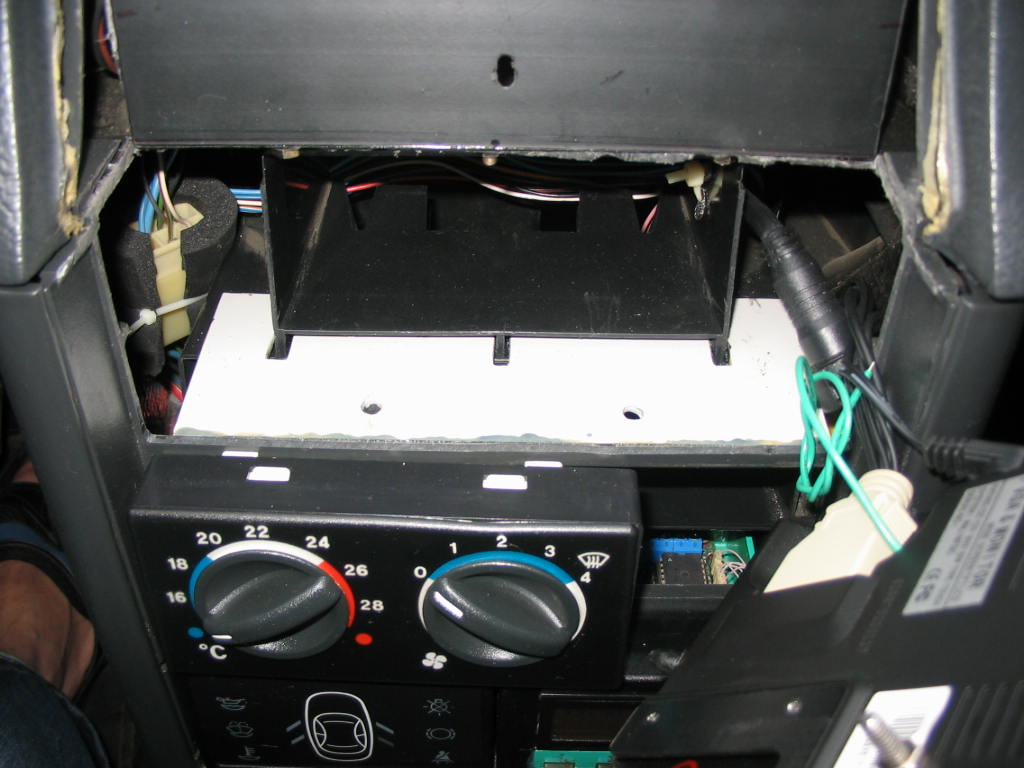

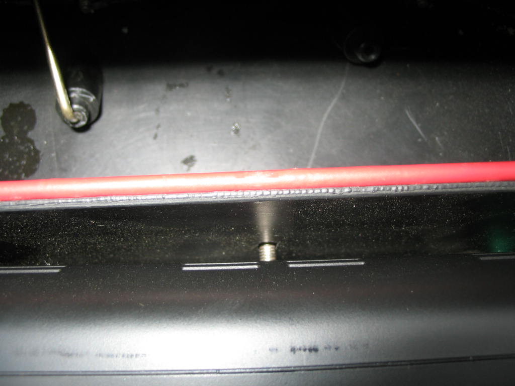

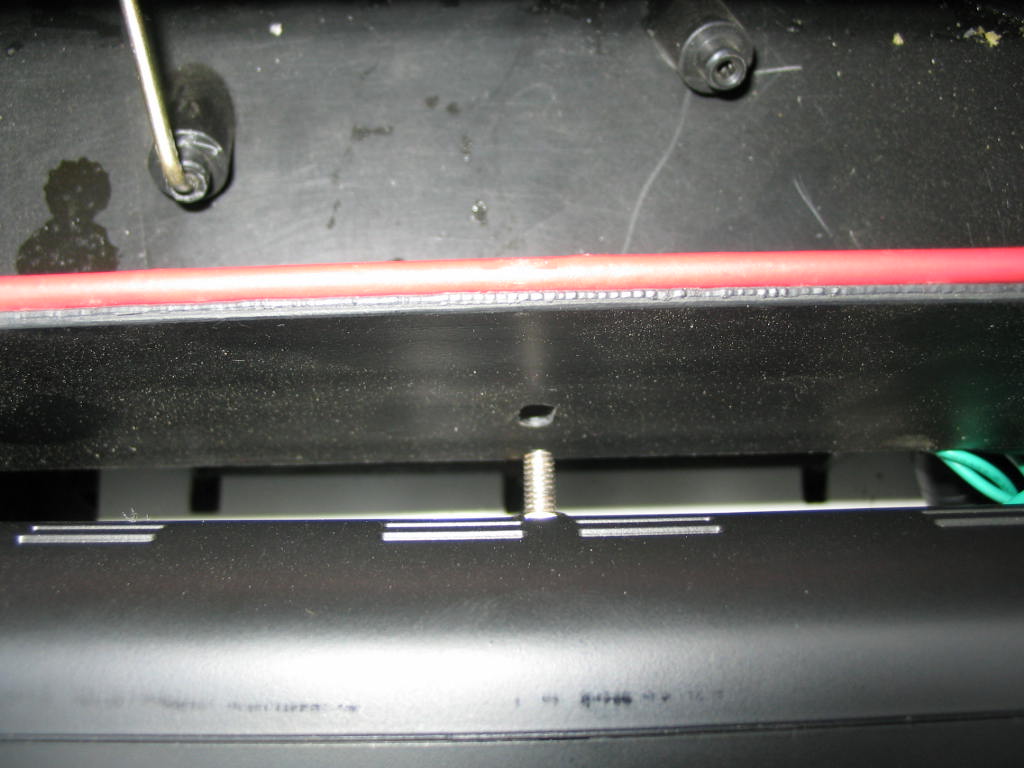

    вот пока только так,как то некрасивенько но как и хотел,оно съёмное и работает
    жалко было курочить моник,а щас думаю нафиг кнопки ненужны,как то несмотрится чтоли!?,в процессе штукатурки наверно уберу.,и по периметру моника сделаю типа абажурчика,для плавного перехода на торпеду
    в мониторчик были вклеены 2 пластмассовые направляющие,и вкручен крепёжный болтик,проще придумать несмог
    был вариант крепления на магните,но он отпал ввиду магнитных наводок на моник.
ID:	9100   Нажмите на изображение для увеличения.
Название:	посадочные отверстия.JPG
ID:	9101   Нажмите на изображение для увеличения.
Название:	направляющие и болт крепления.JPG

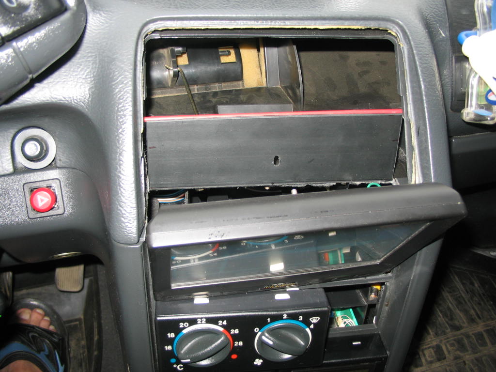

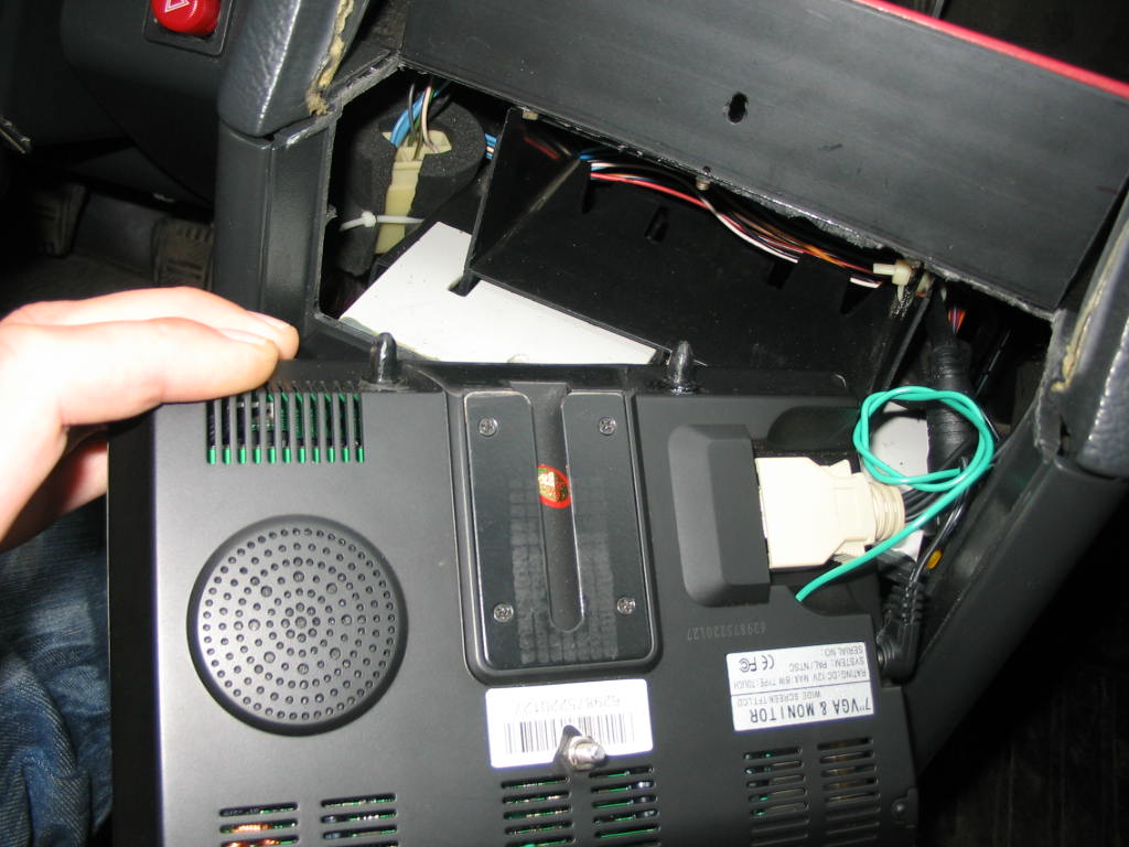

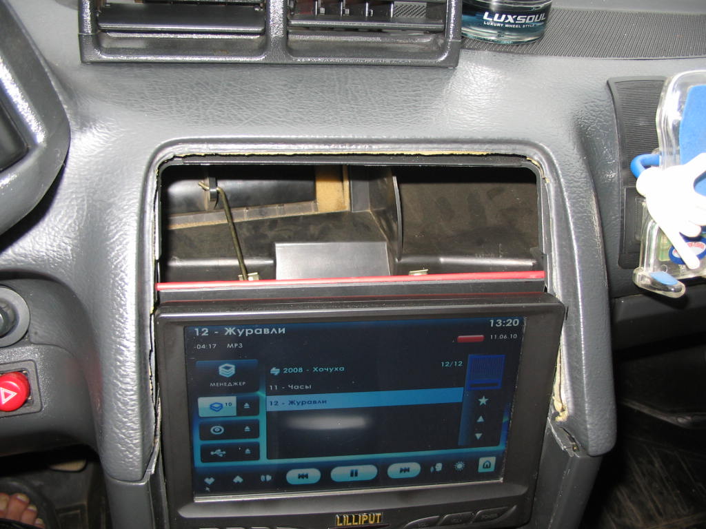

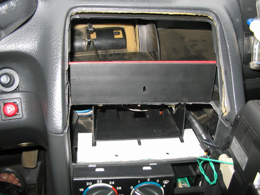

    вот собсно сам процес снятия,и установки
    на все про всё уходит минута
ID:	9103   Нажмите на изображение для увеличения.
Название:	место крепления.JPG
ID:	9104   Нажмите на изображение для увеличения.
ID:	9105   Нажмите на изображение для увеличения.
ID:	9107   Нажмите на изображение для увеличения.

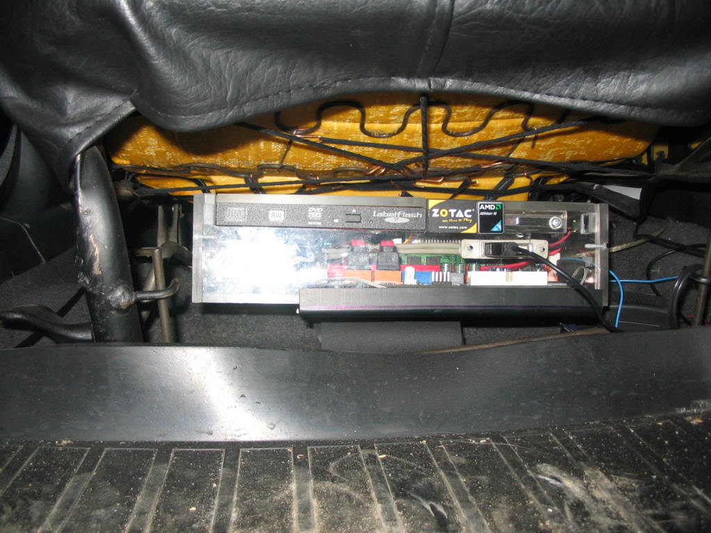

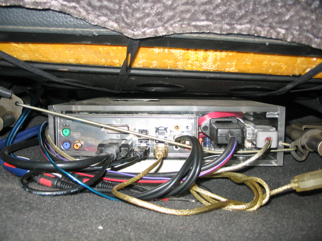

    комп удачно вошол под пассажирское сидение
ID:	9109   Нажмите на изображение для увеличения.
    вот только его кто-нибудь может неудачно ногами затоптать
