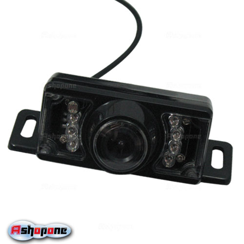

    Приехала камера заднего виде, еще одна
    Оказалась с паковочными линиями.

    У меня скоро точно такая же будет! Отпишись, как кажет и как встанет.
    Я так понимаю она будет висеть НАД номером, в нише, где подсветка номера?

    Да вроде ничего, цветная с паковочными линиями. Вставлю именно туда, прям на лампу посередине. Еще думаю придется как то регулировать наклон, мешает номер слегка. А подсветку подключу к рамке, она у меня с лампами.
