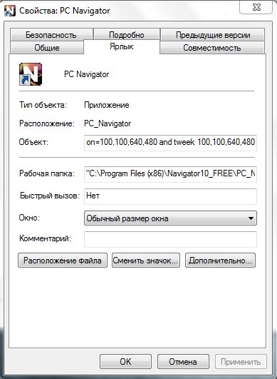

    Для запуска программы не на полный экран в свойствах ярлыка пишем:
    Код:
    "C:\Program Files\Navigator10_FREE\PC_Navigator\PC_Navigator.exe" --window_border=no --window_position=100,100,640,480 and tweek 100,100,640,480
    Кому нужны другие размеры правим последние цифры.
    Результат.

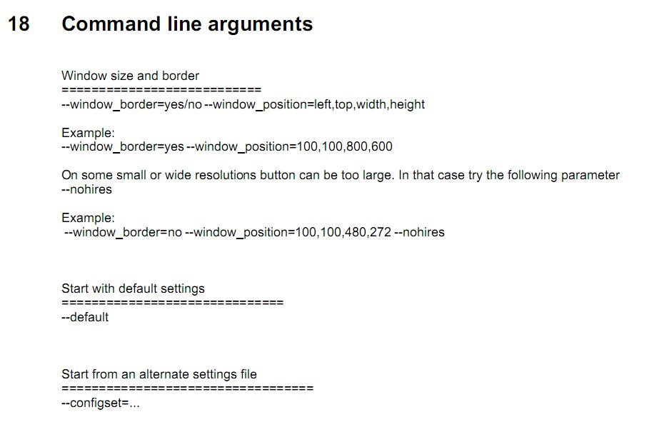

    Цитата Сообщение от engineer Посмотреть сообщение
    А что нужно написать в командной строке чтобы предупреждения при запуске программы убрать?, как в CF
    Ответа на этот вопрос в руководстве не нашел.

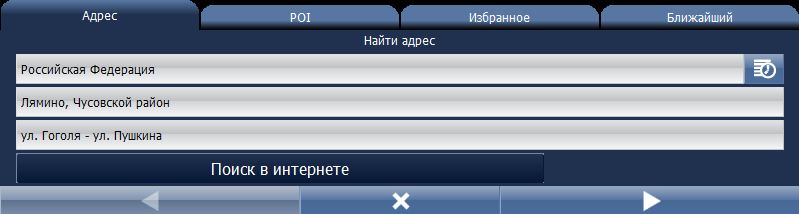

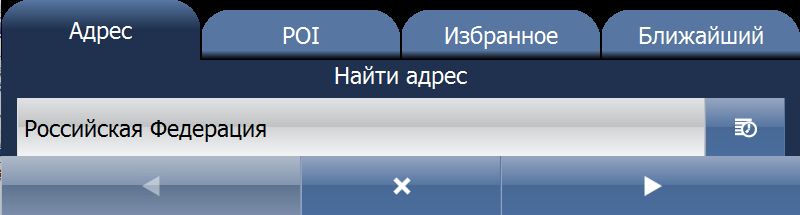

    В батнике выше не хватает ключа --nohires. Без него в узком окне не все поля программы отображаются.

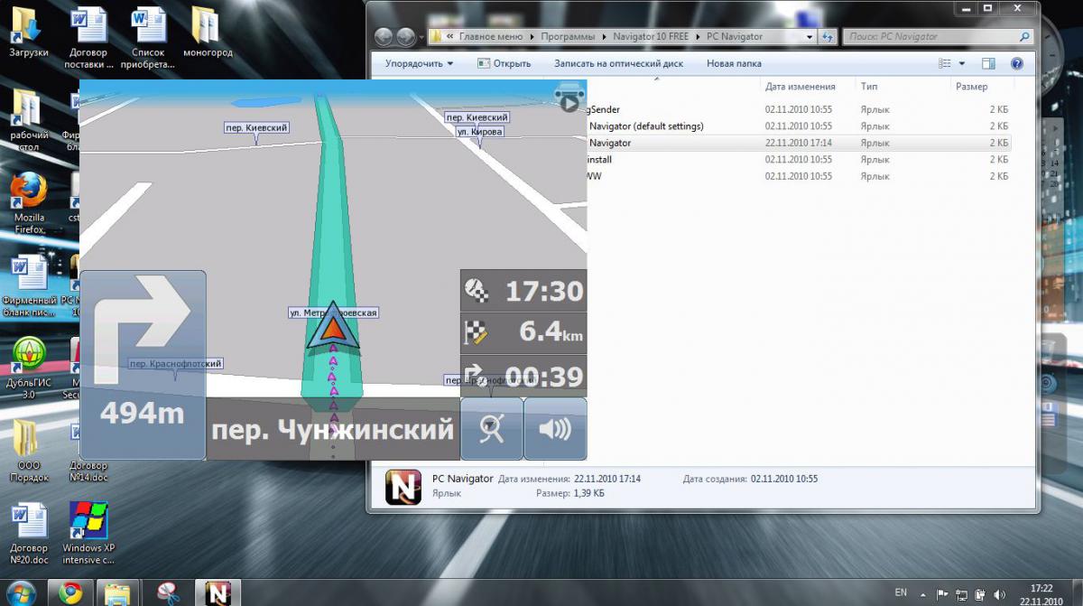

    Попробуйте так:
    Код:
    PC_Navigator.exe  --window_border=no --window_position=100,100,800,216 --nohires
