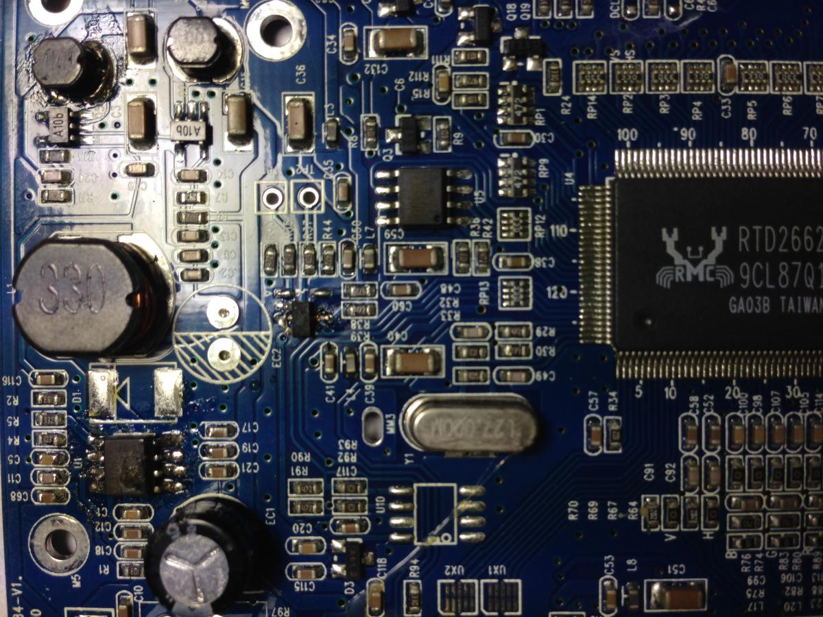

    похожая плата, сделал как здесь написано, но теперь даже если не подавать на управляющий провод 12в. всегда включен вход AV1. (на управляющий провод не реагирует)
    если нажимать на пульте кнопку переключения входов, то они не переключаются.
    на фото нет провода и конденсатора.
    подскажите в чем может быть проблема?
    Возможно транзистор не той проводимости взяли
