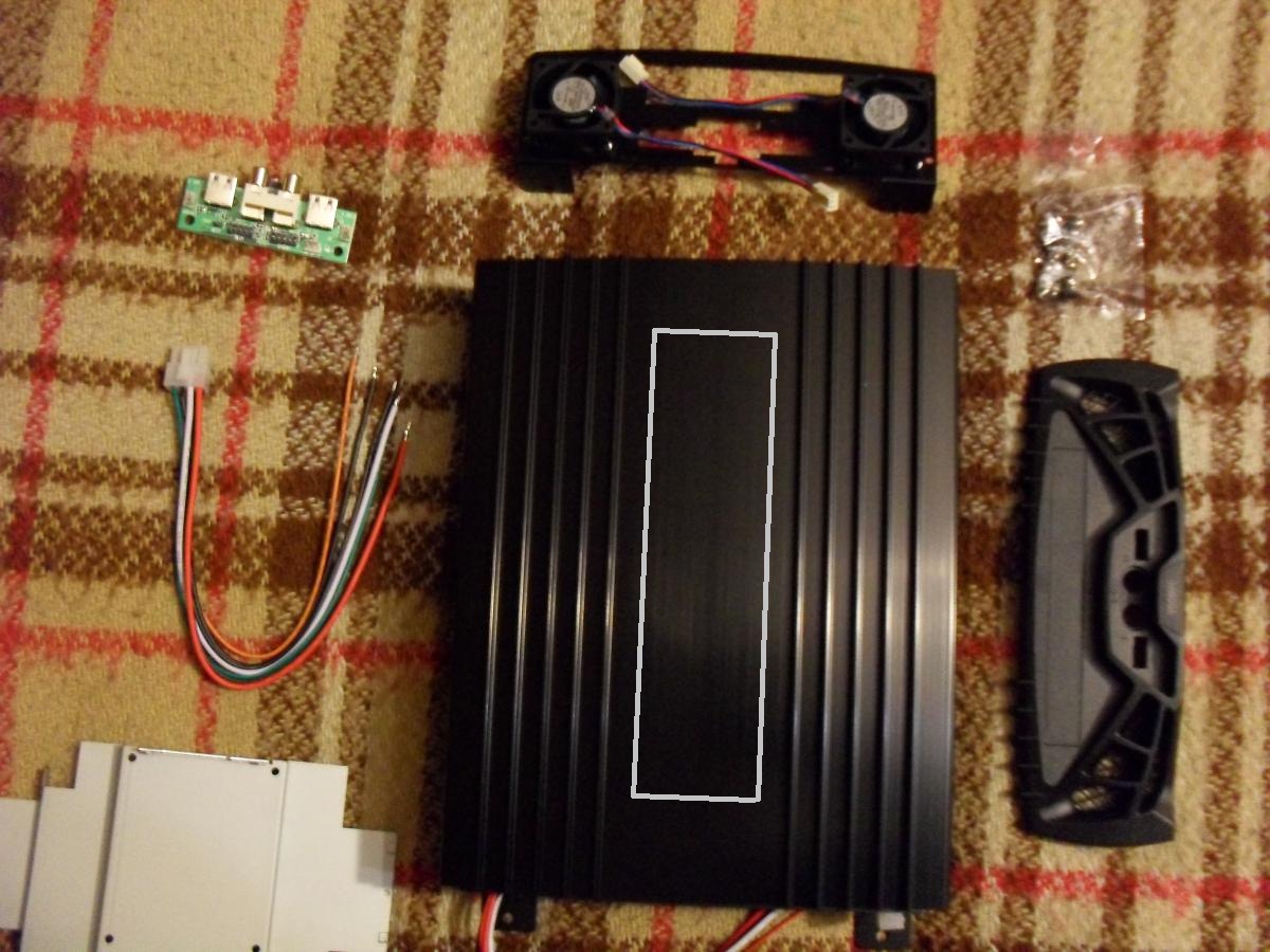

    а как там с шумом этих кулеров?

    На максимальных оборотах кулера, шум среднего значения, если включить еще корпусные вентиляторы шума будет побольше, так как вентиляторы маленькие и крутяться на максимальных оборотах, у меня комп будет стоять в багажнике так что шум не проблема.
