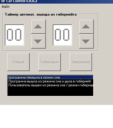

    Изменил план электропитания (на ноуте), все заработало, только стрелочки и цифры не активны, зато появились надписи.
    Вложение 12109
    Интерфейс так и должен выглядеть во время тестирования Так что все гуд Сейчас вот тестирую ее на XP
