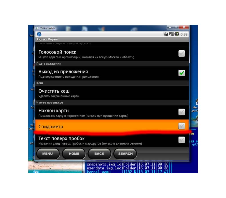

    А почему не отображается скорость!??
    В яндекс- картах (версия 1.80) скорость иногда появляется на секунду другую, но завышенная в 1,5-2 раза. В ситигиде (5.1.189) вообще всегда ноль, хотя курсор вроде правильно перемещается.
    галочку поставь

    галочка стоит, не зря же написал про ситигид.У него спидометр 0 показывает.

    если глянуть кино в корневом то там проскакивает 330км/ч

    а с реальными данными от gps пробовал запускать?
    Если включаю эмуляцию, то скорость появляется.
