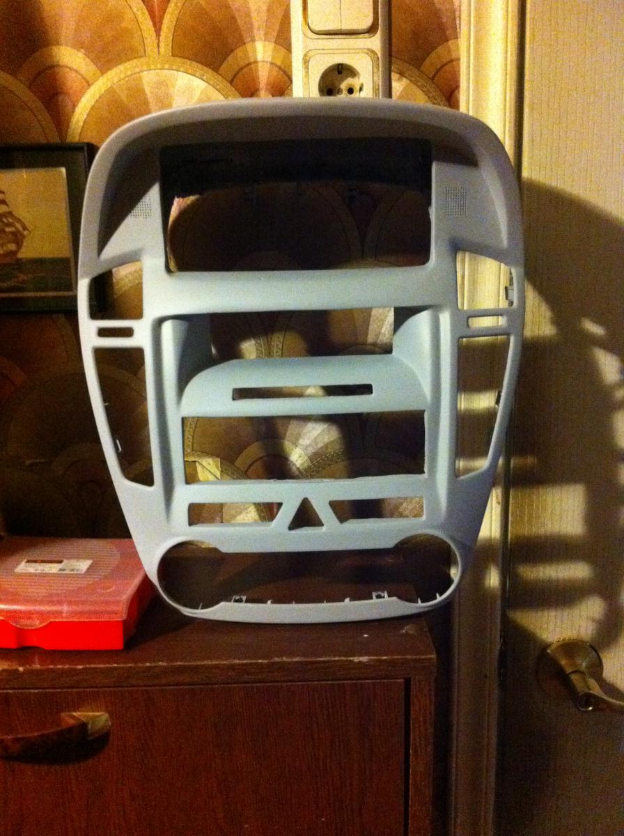

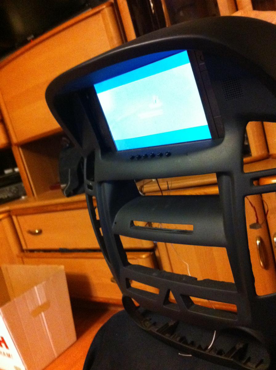

    Ну, собственно, вот что получается:
ID:	13180   Нажмите на изображение для увеличения.

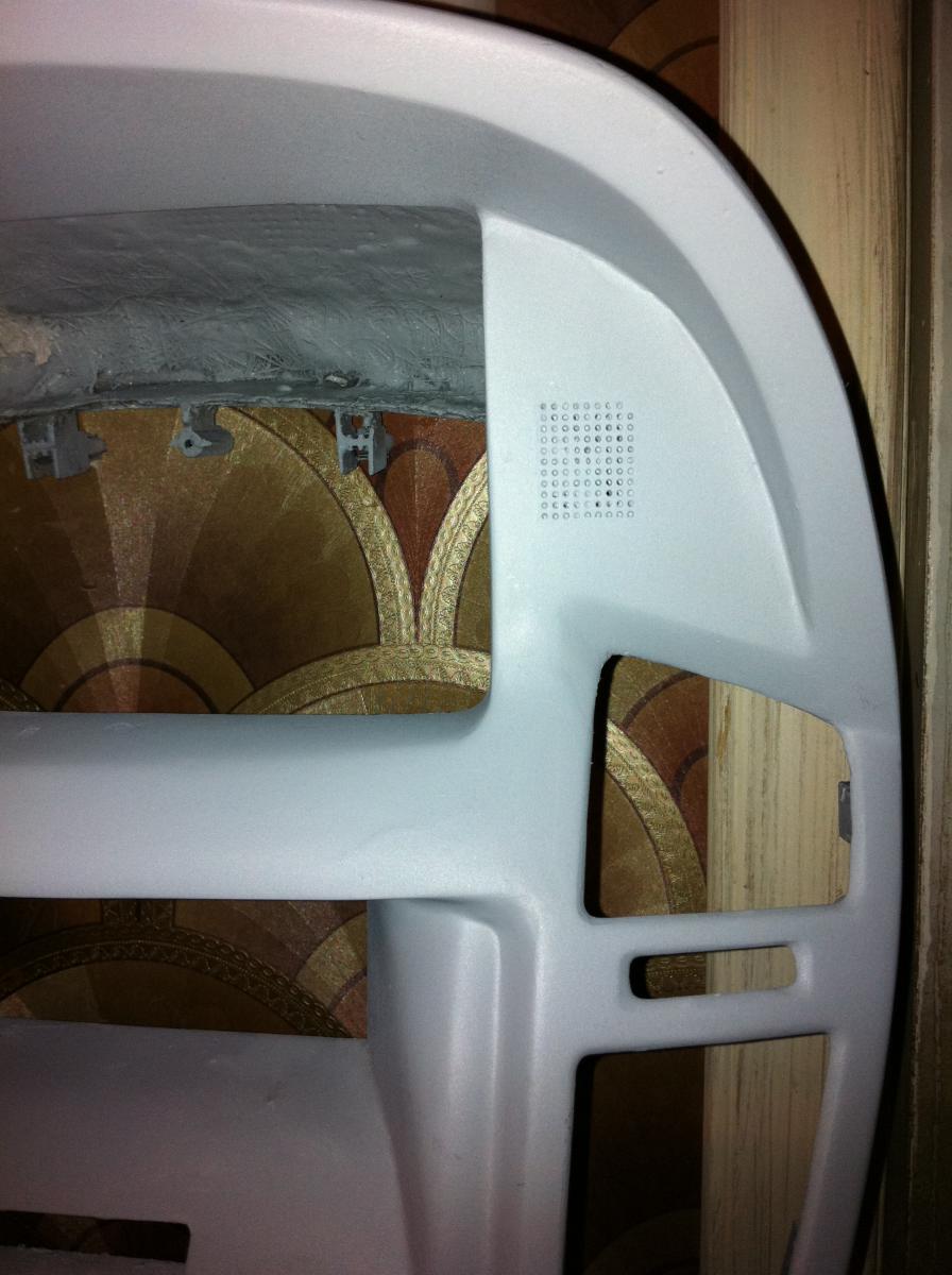

    По умолчанию Re: Компьютер-планшет в KIA Ceed

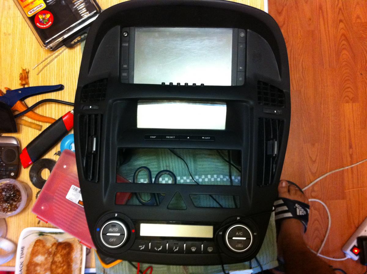

    После долгого гимора с шлифовкой-грунтовкой-покраской:
ID:	13182   Нажмите на изображение для увеличения.

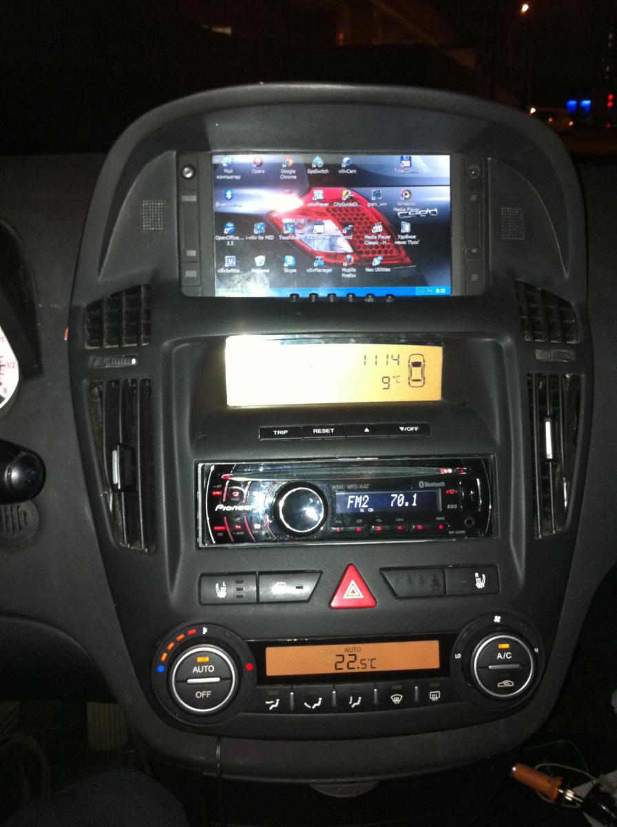

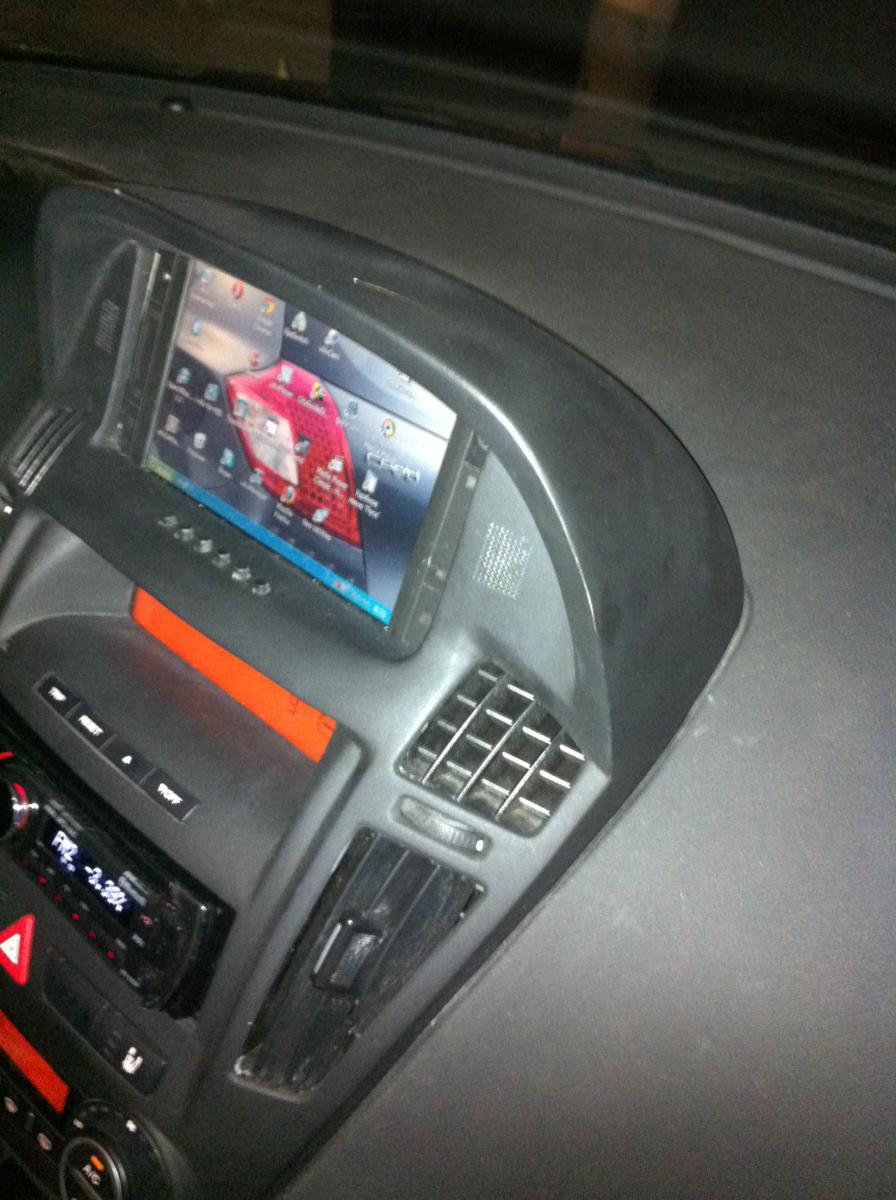

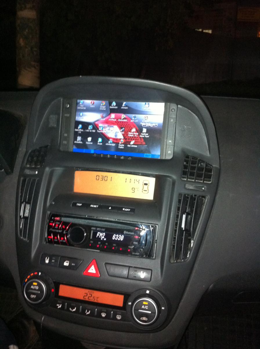

    Ну и наконец все это уже в машине:
ID:	13184   Нажмите на изображение для увеличения.
ID:	13185   Нажмите на изображение для увеличения.
