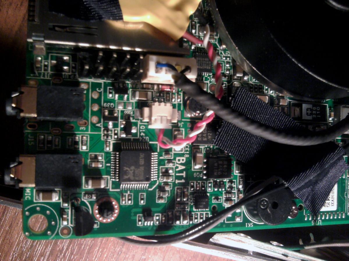

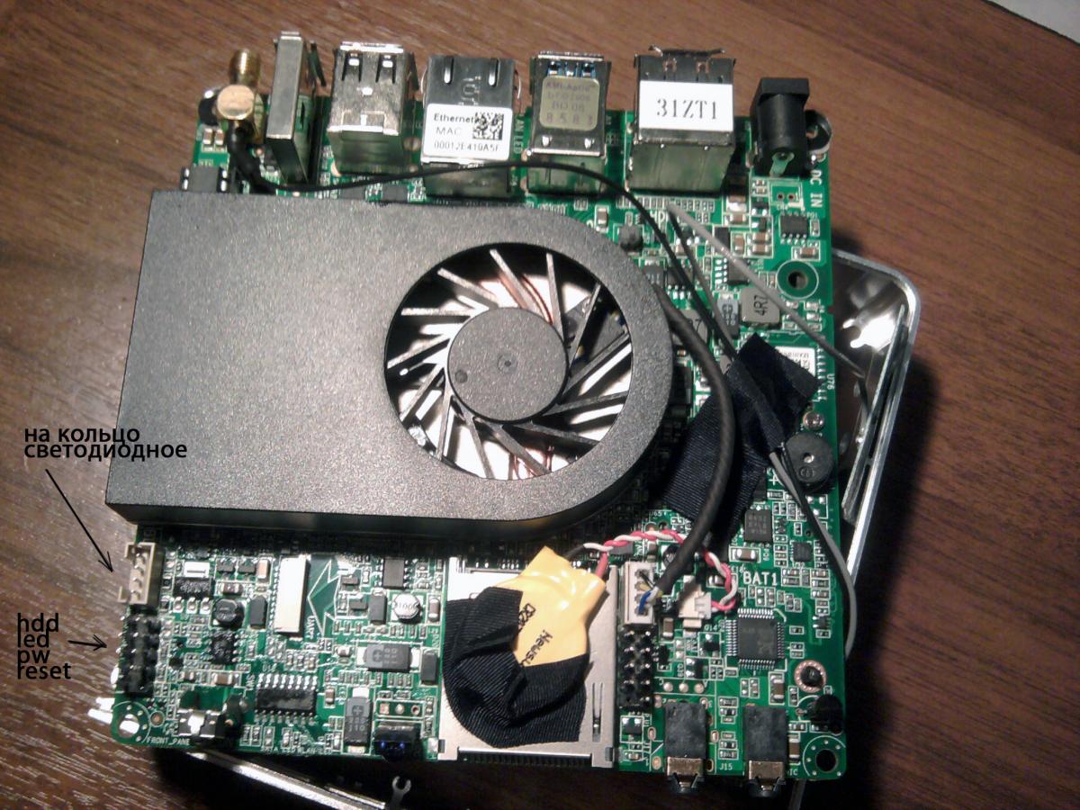

    Я думаю можно вместо светодиодного кольца установить кулер 80мм. Он там как раз залезет. только куда его подключить не пойму. Если на место того кольца то возникает вопрос - хватит ли ему 5в? разобрал посмотрел внутренности. Есть какие соображения? сделал пару фоток, глянь может найдешь визуально?))

    Я думаю посадить кулер на выход remote c блока питания, там нормальные 12 В Кстати хорошая идея с местом установки, надо будет по пробовать

    А по поводу разьемов на плате есть мысли к чему они?

    то что с левой стороны у тебя уже все подписано, а с правой это usb

    Да я там уже проверил. А вот на счет юсб только ща догнал

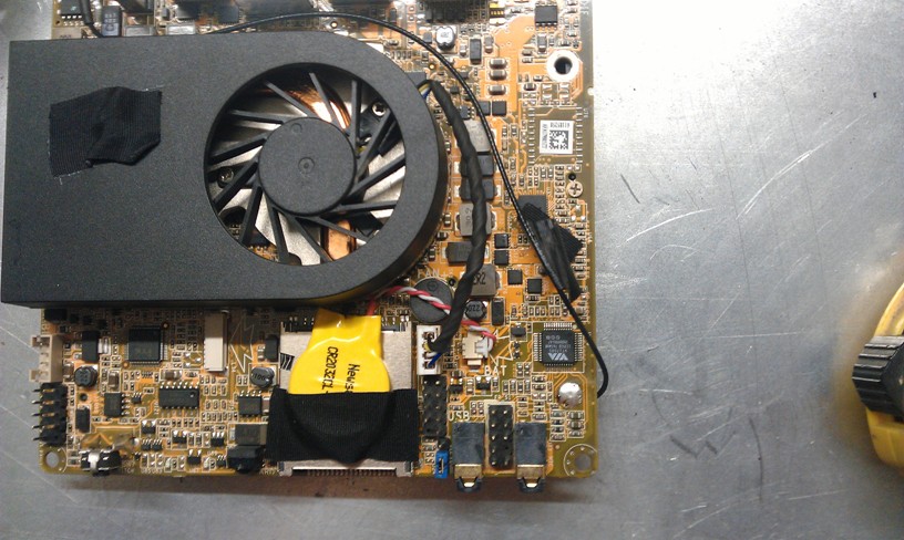

    Достал вчера свой комп из машины, фоткать лень было внутренности, но у меня еще есть разъем вывода аудио панели. Сегодня заеду куплю кулер, вкорячу его в корпус и сфоткаю тогда все.

    Вот внутренности моего Box

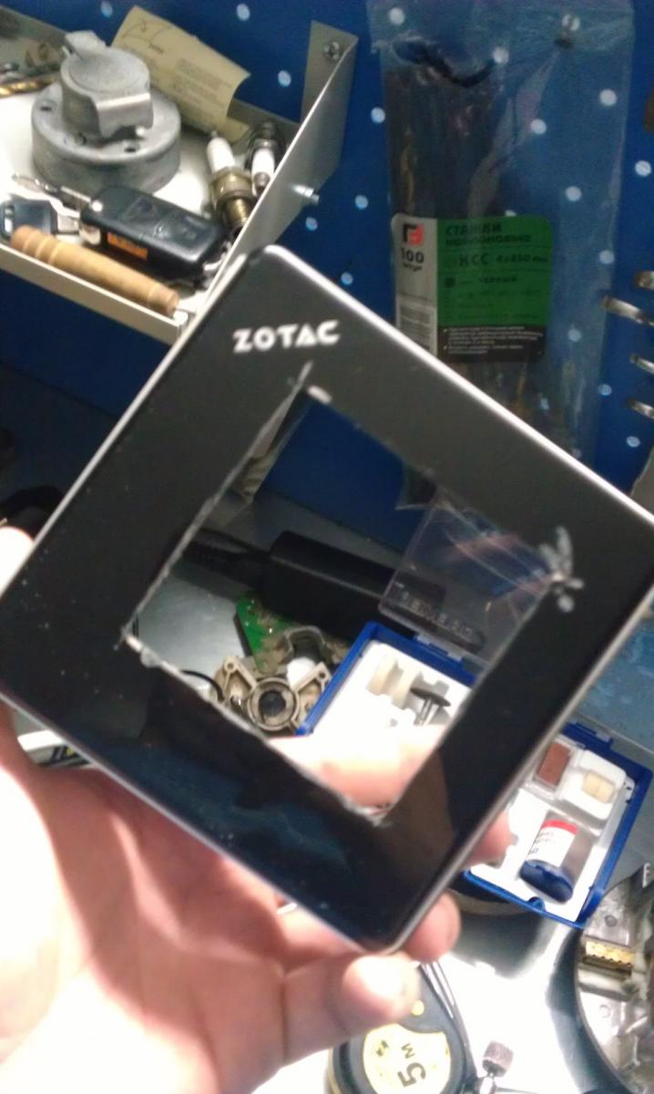

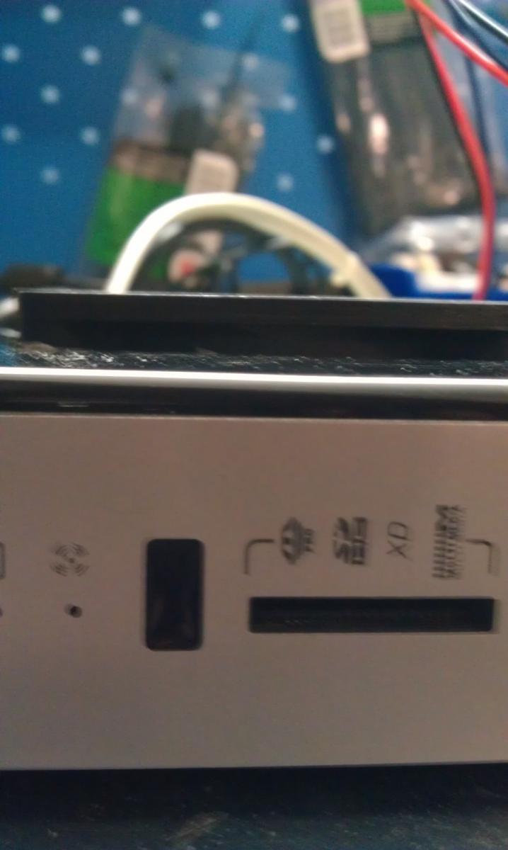

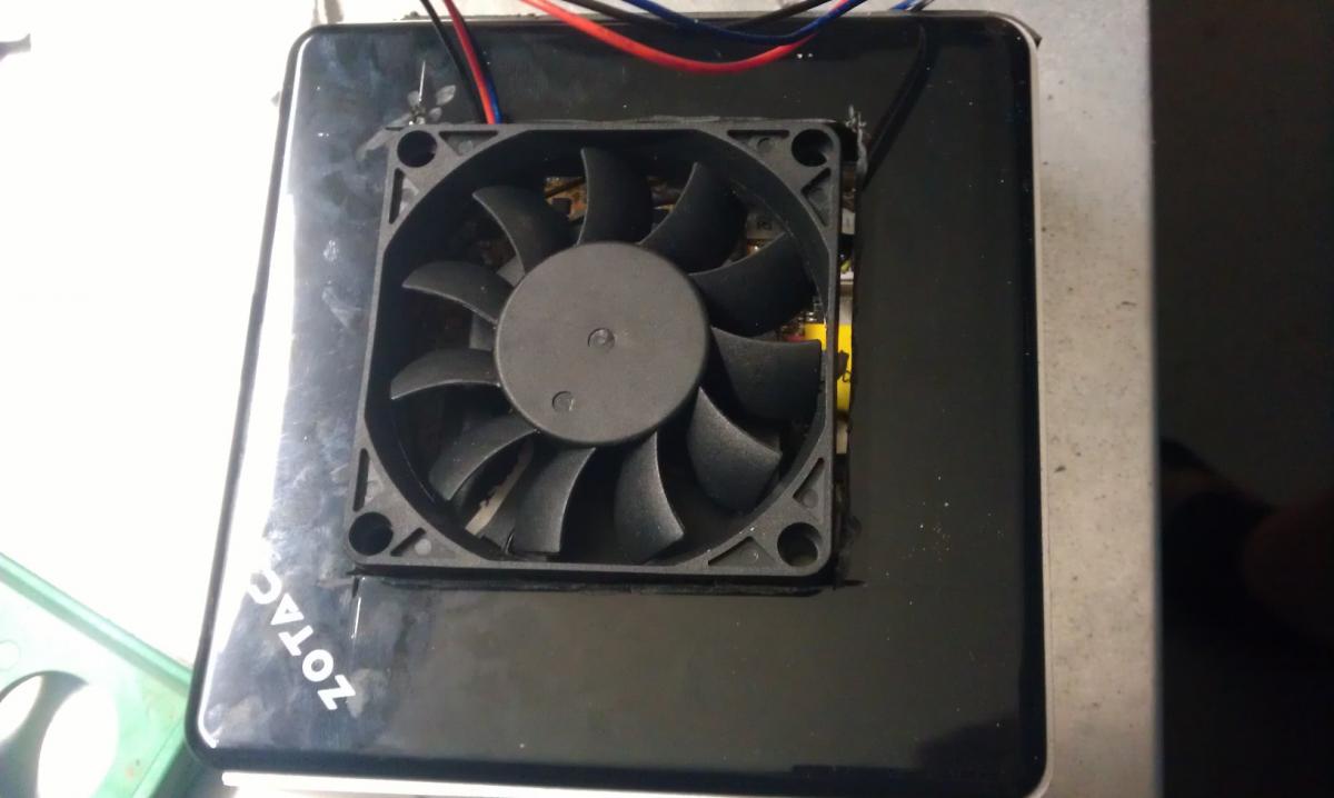

    191
    По умолчанию Re: Carpc На базе Zbox NANO (Нужна помощь)

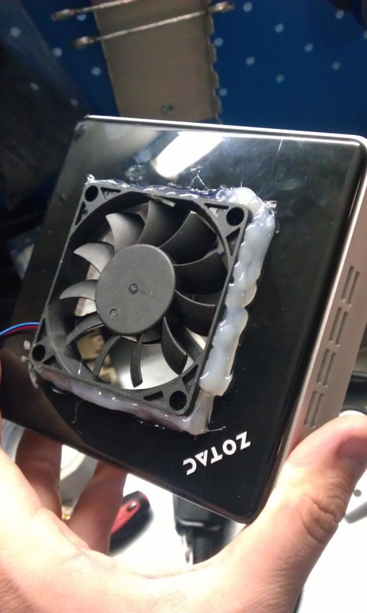

    Тюнинганул вчера охлаждение по задумке Aftansin , не знаю правда на сколько поможет, еще не проверял. Поставил кулер 70*70*15 . 80ку не стал ставить из за того что тонкой не нашел в наличие , а если поставить толстый (25мм) то тогда у меня не везет все обратно в нишу установки.
    Взял такой
    1) продырявил корпус , вырезал не очень ровно и аккуратно, для меня это не критично
    2) примерил кулер по месту
    3) выпуклость кулера меня устроила.
    4) Дальше в дело пошел клеевой пистолет и немного двухстороннего скотча.
ID:	14800   Нажмите на изображение для увеличения.
ID:	14801   Нажмите на изображение для увеличения.
ID:	14802   Нажмите на изображение для увеличения.
