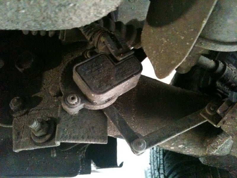

    Можно использовать реостат от автомобилей ВАЗ. Выше ссылку выкладывал KostqN

    Одним давлением регулировать клиренс не совсем правильно, так как автомобиль может быть пустым или загруженным разной массой, может быть не равномерно загружен(слева или справа масса груза больше) Во всех случаях автомобиль при одном и том же давлении будет перекошен.
    Нужно измерять положение кузова относительно оси колес или дороги , но не горизонта.
