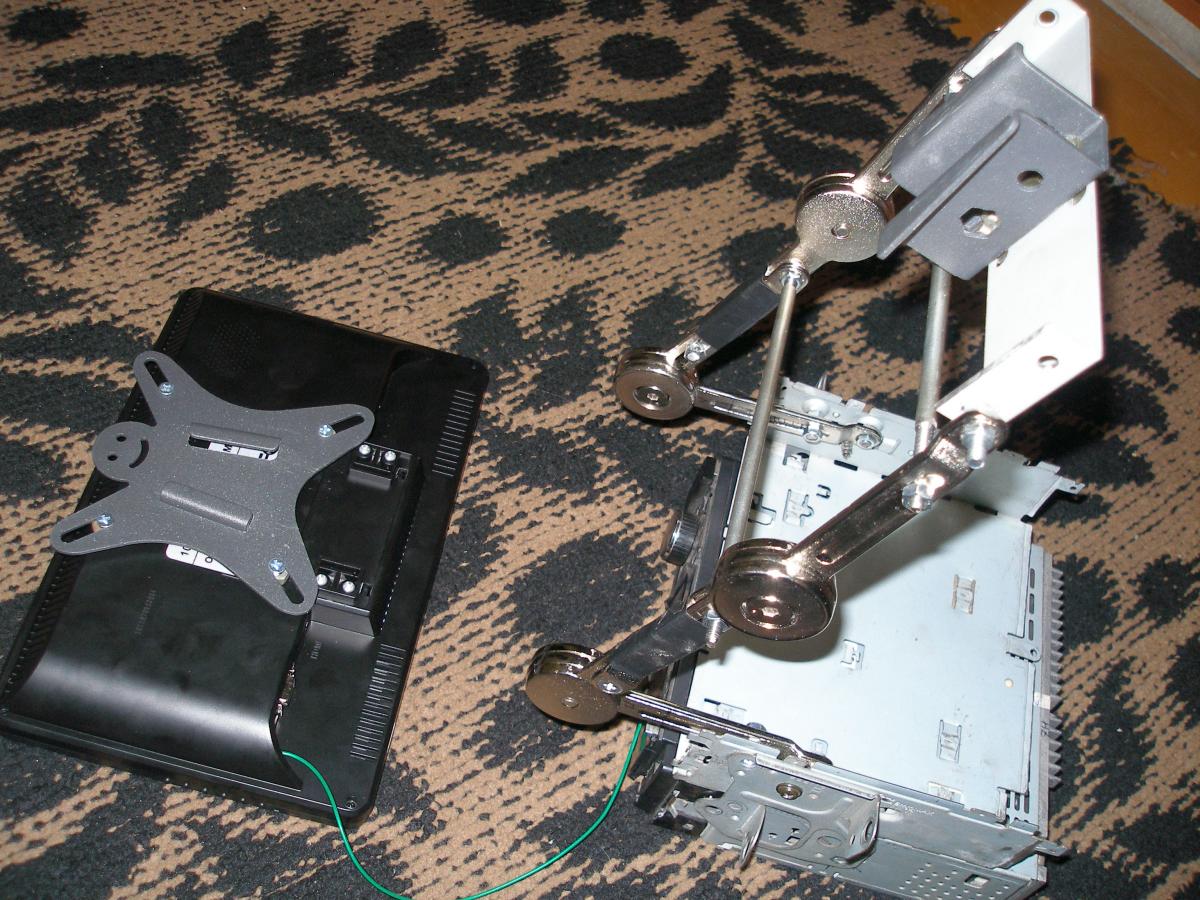

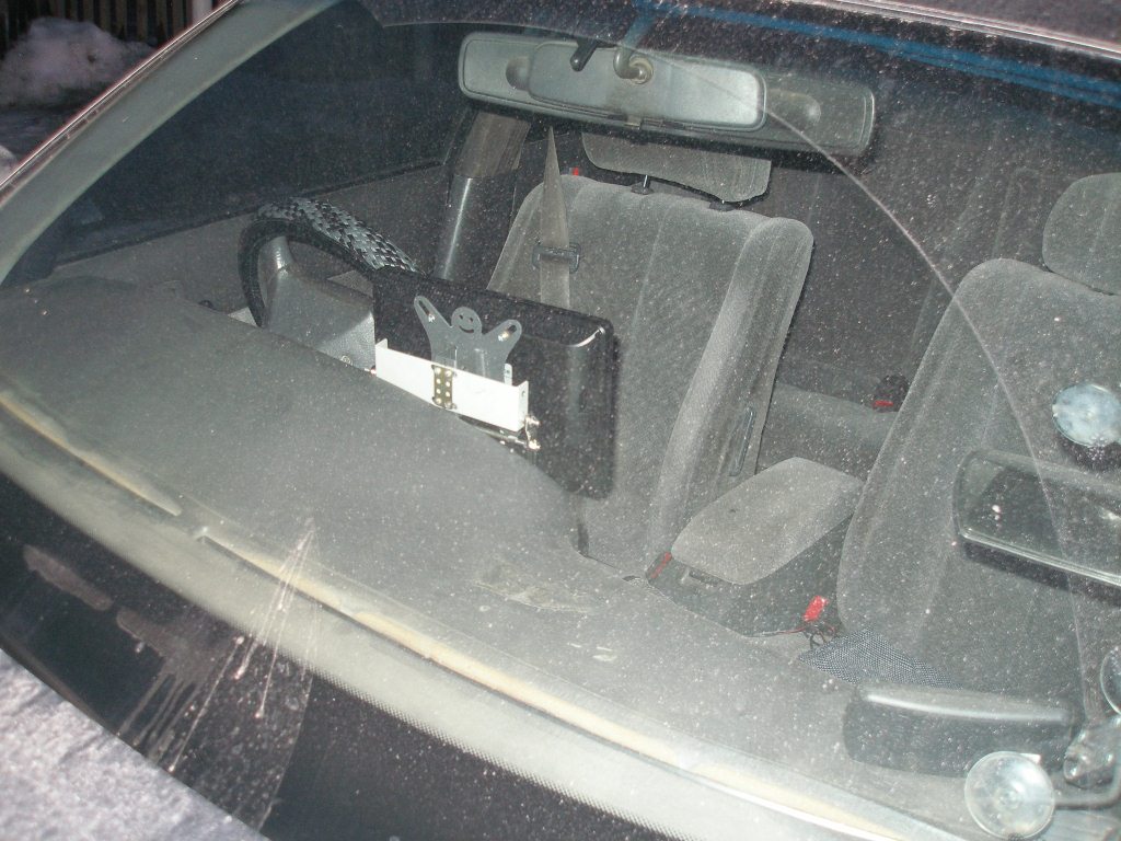

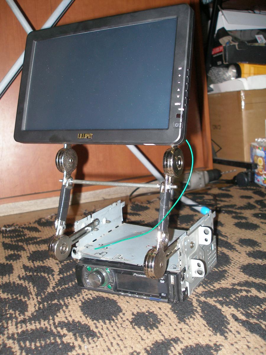

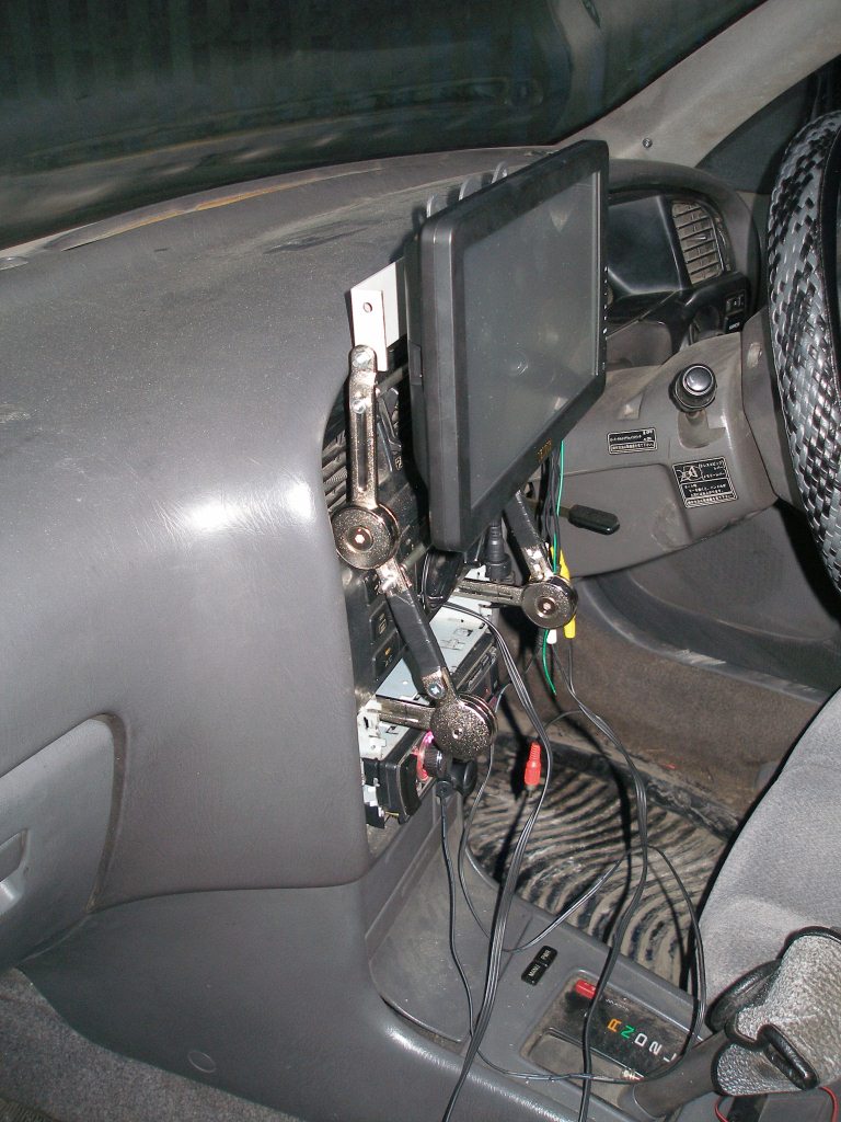

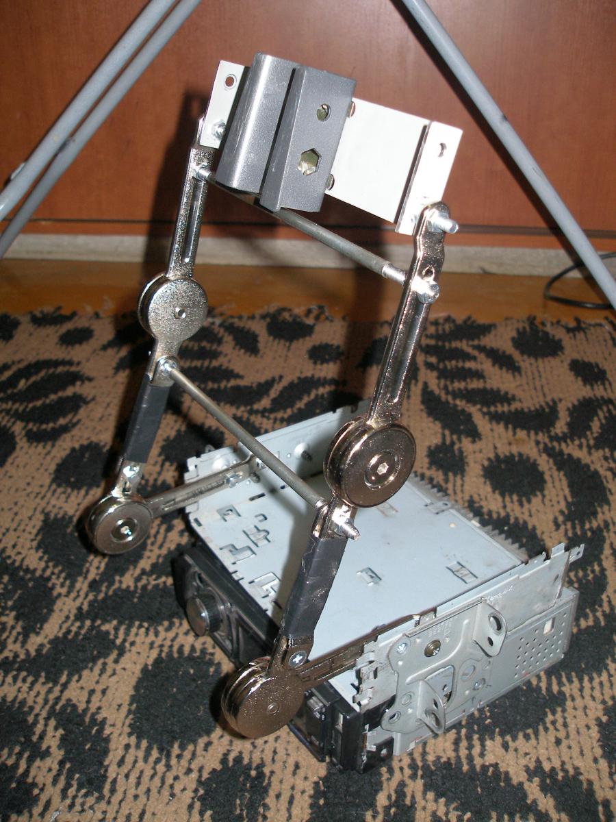

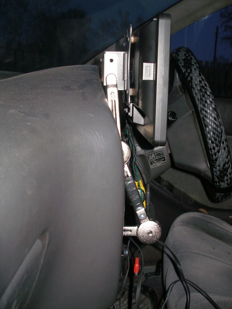

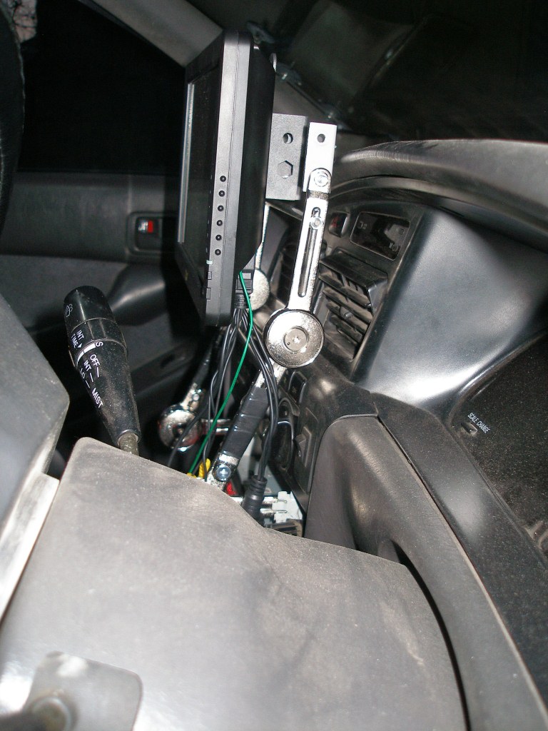

    прошло немного времени. В голове бродили мысли - как поставить моник в 10" в "бегемотик"
    придумалось вот что:

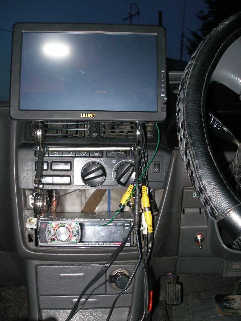

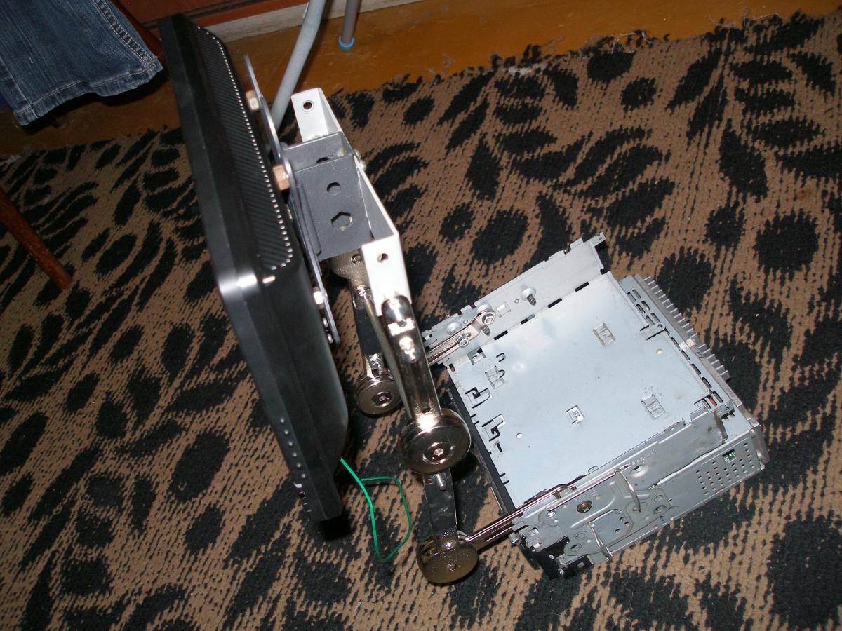

    Использовал 4 крепежа для антресоли (убрав внутренности) + настенное крепление монитора + 2 крепления от компьютерного свича в 19 стойку
    пробовал ставить в авто - понравилось...
    Фотки в авто будут позже.
    P.S. Моник в авто всего на 2-3 см (примерно) выше панели получился... и воздуховоды открыты на половину.
    моник съемный.
    Последний раз редактировалось Dimasik2012; 08.04.2013 в 20:16.

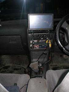

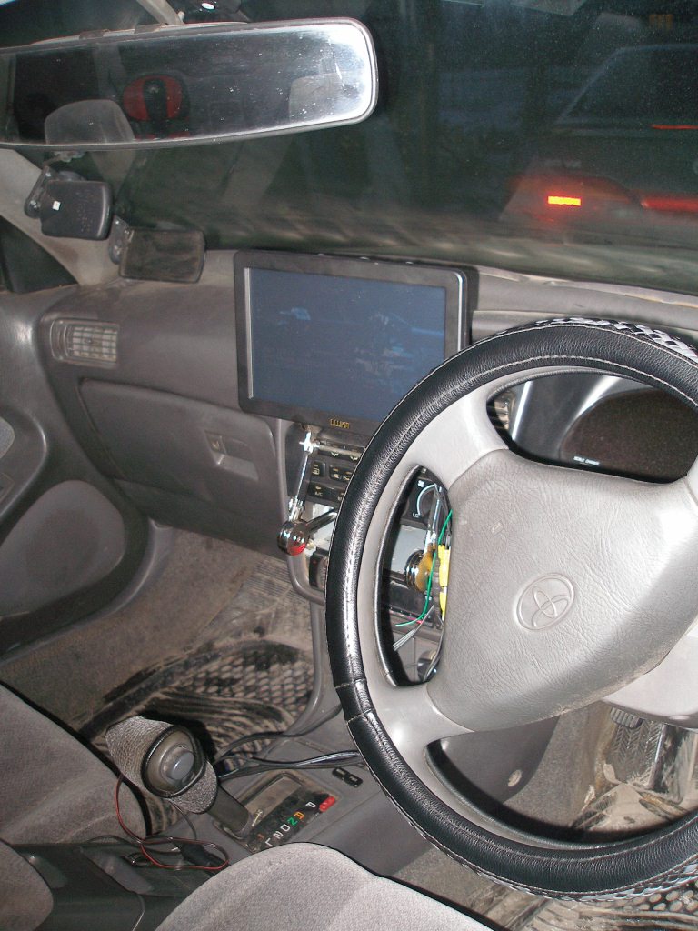

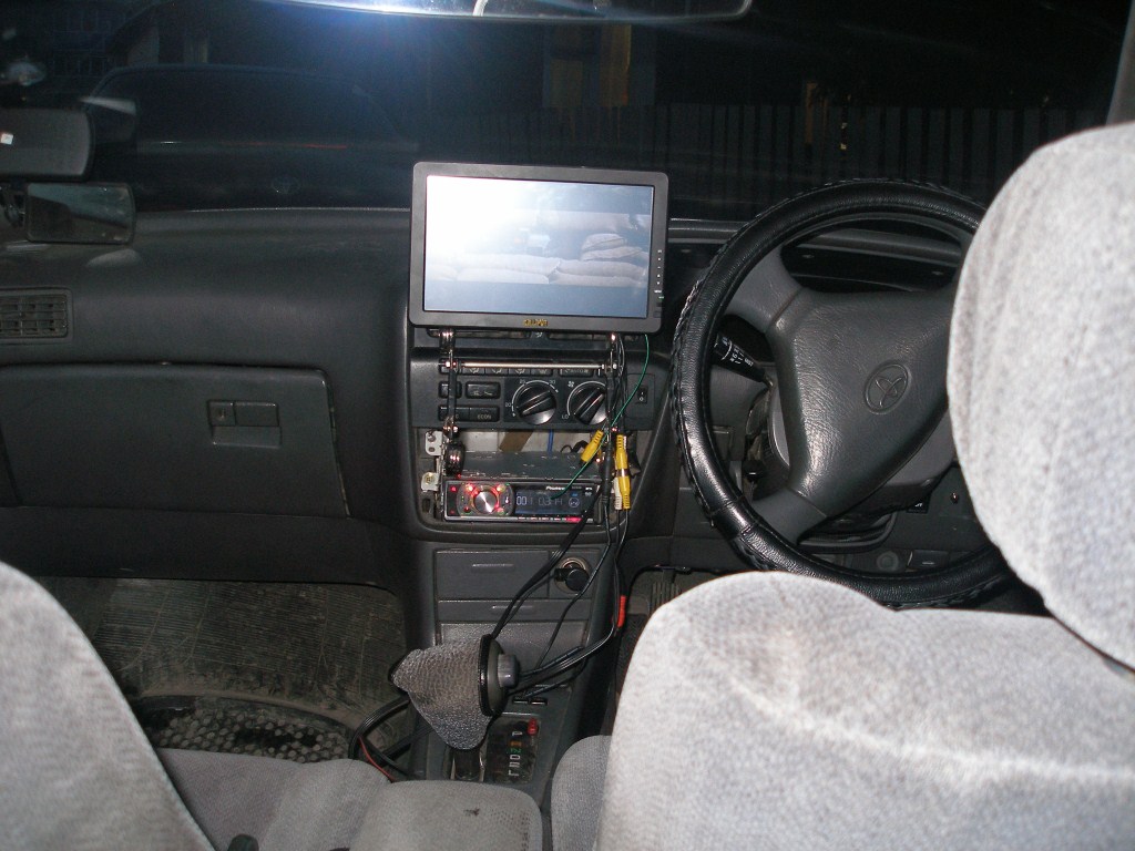

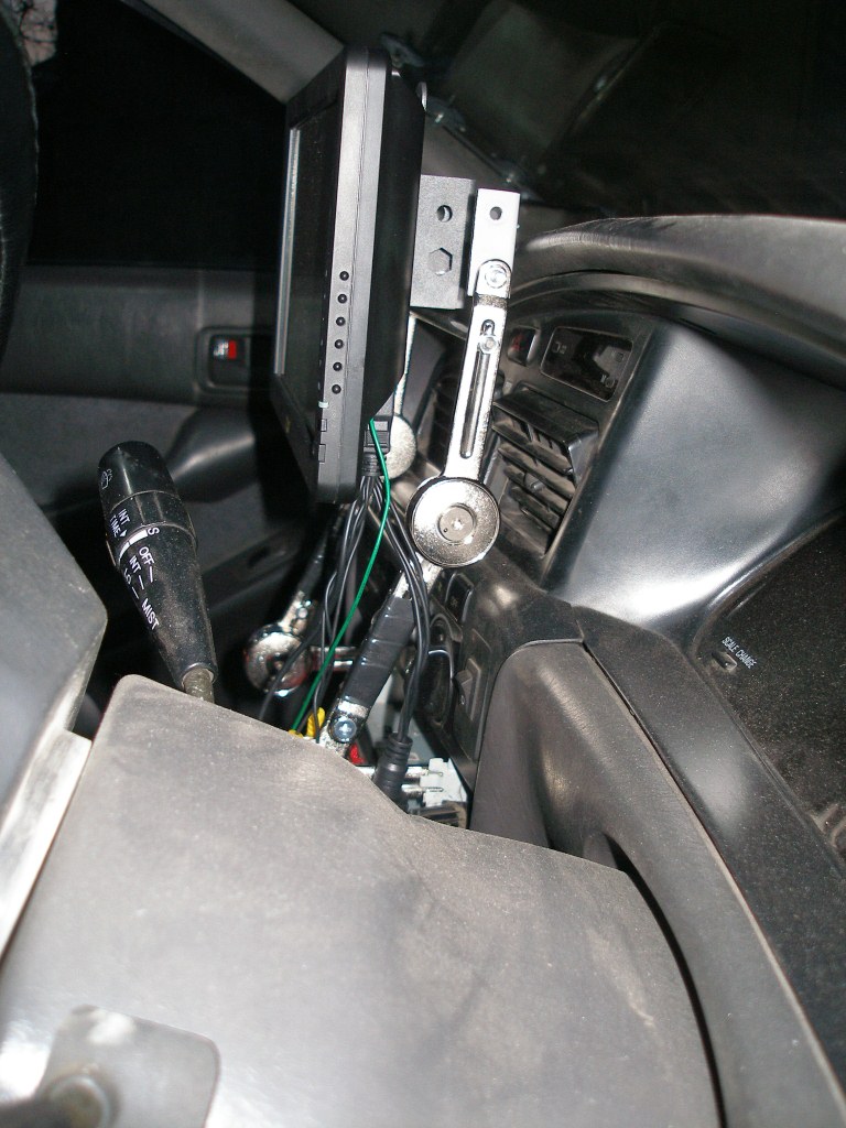

    Перезалил.

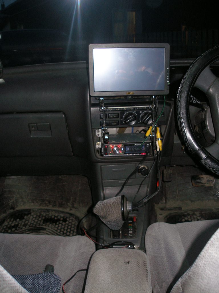

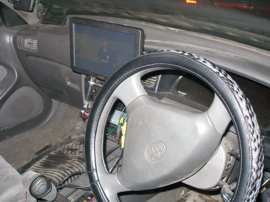

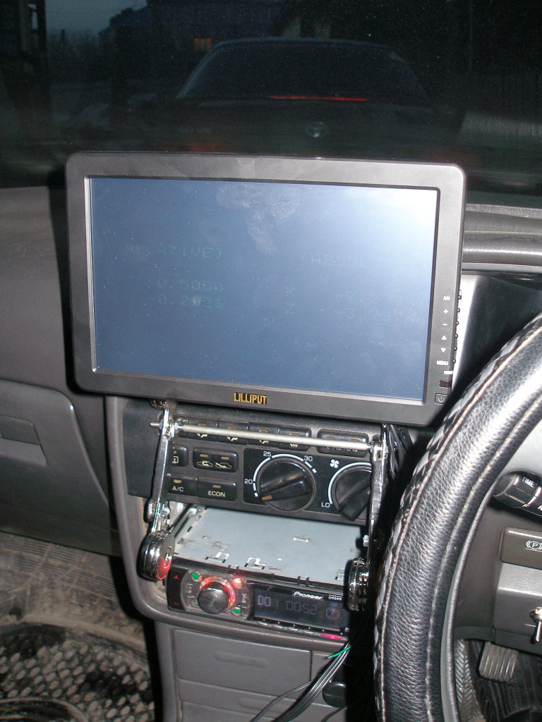

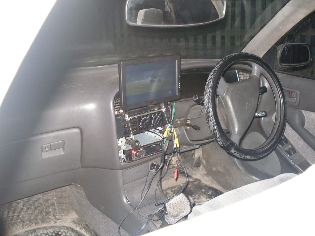

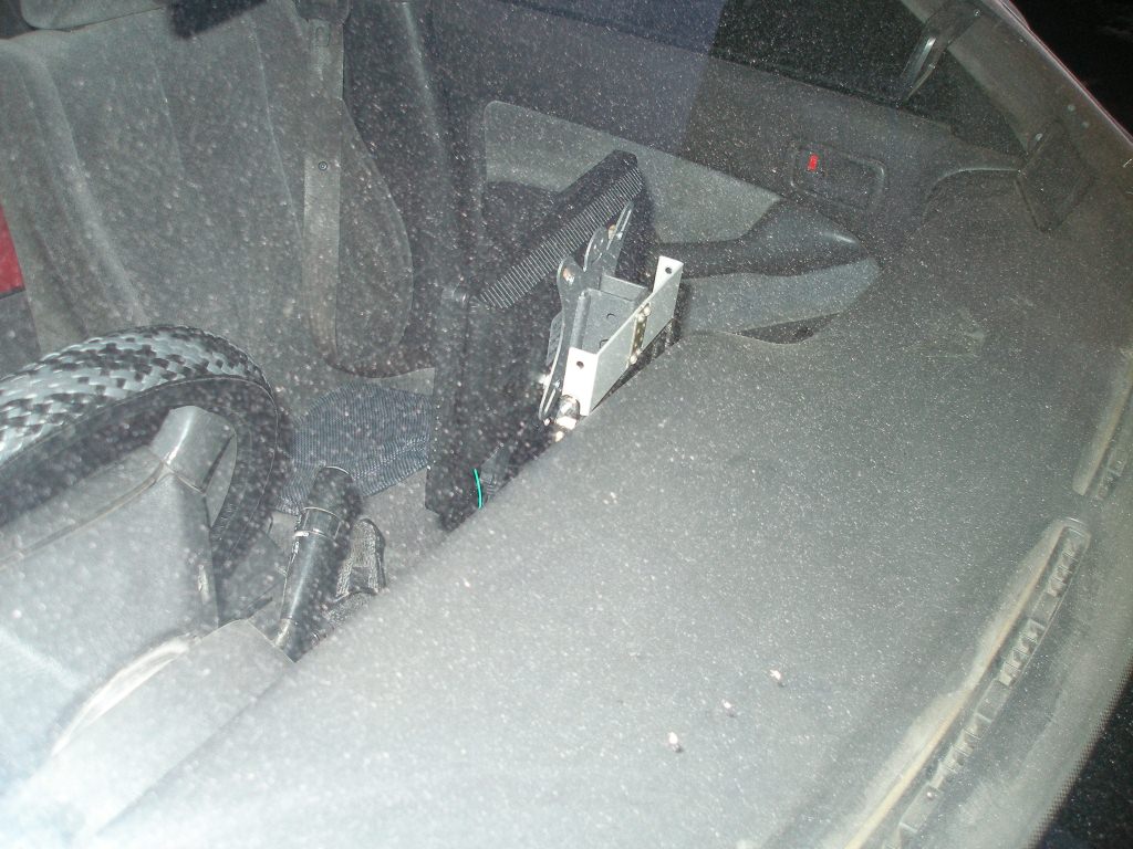

    Вот фото в авто:
    Это первая примерка...
