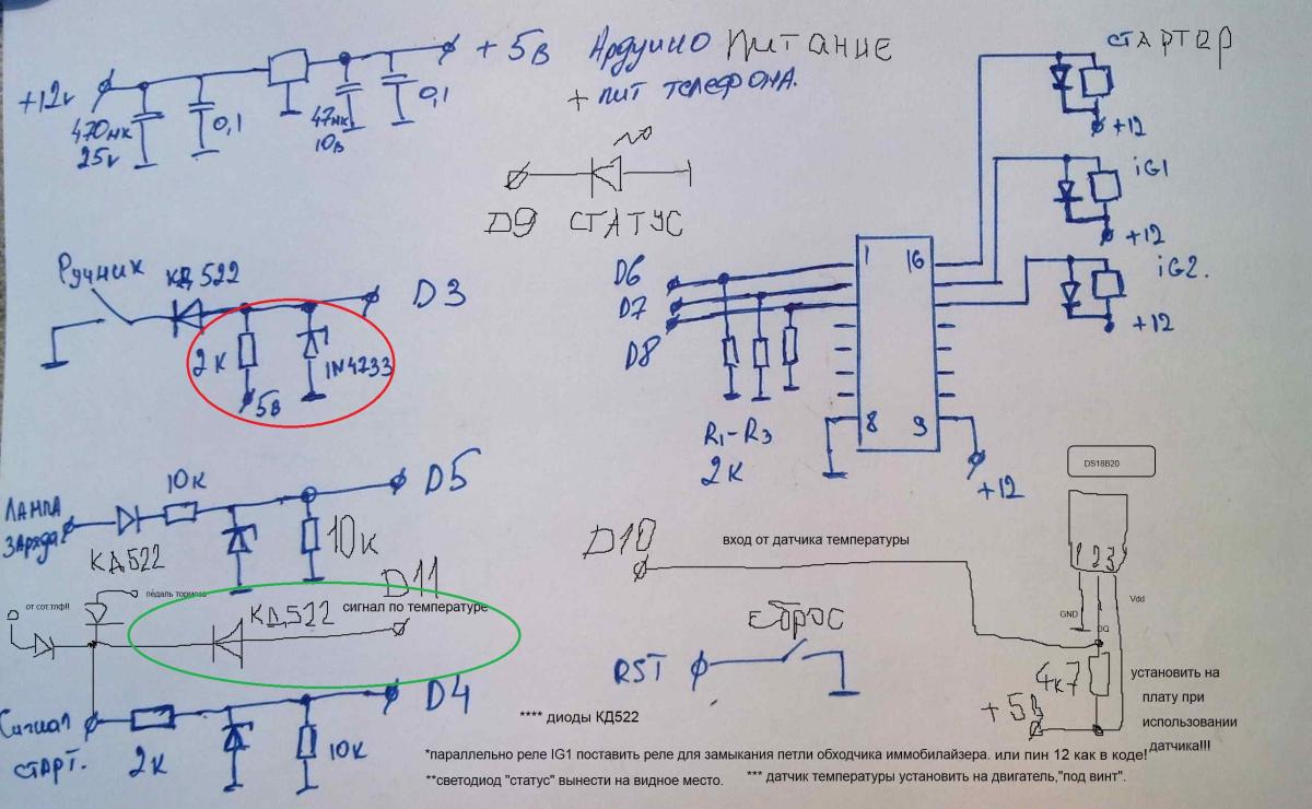

    Для чего в схеме резистор и стабилитрон обведенные красным?
    ИМХО можно удалить часть схемы обведенные зеленым если изменить кусок кода с

       left_start_try = 3;   // указываем что нужно попытаться трижды запустить движок
    на
    Код:
     if (digitalRead(start_in) == 1 && left_start_try == 0 || temp  > MIN_AIR_TEMP && left_start_try == 0 )

    По умолчанию Re: Автозапуск на ардуино nano
    По ручнику можно включить внутреннюю подтяжку, она даже есть в коде, только закомментирована // digitalWrite(hand_brake_in, HIGH); //если подтяжка реализована аппаратно то тут не надо, зачем лишние детали то паять. Знак в MIN_AIR_TEMP не заметил.
    Вот так правильно
    Код:
    #define MIN_AIR_TEMP -15
     if (digitalRead(start_in) == 1 && left_start_try == 0 || temp  =< MIN_AIR_TEMP && left_start_try == 0 )
    А можно еще проще
    Код:
     if (digitalRead(start_in) == 1 && left_start_try == 0 || temp  =< -15 && left_start_try == 0 )

    186
    Согласен по подтяжке.Но..в машине пусть будет такая цепочка.На всякий случай!!В коде жестко прописать минусовую температуру можно.Я сделал с прицелом на изменение этих параметров летом.

    А может застраховаться от случайного чужого звонка? Типа 3 звонка за 2 минут...

    Смысл?У меня за это время было 9 чужих смс и ни одного чужого звонка.У оператора просите ограничить номер телефона в машине только одним входящим /с вашего/ телефона.

    Прошло почти полгода,как автозапуск "живет" в машине.За это время никаких "косяков" в работе не обнаружено.Сотовый за приборной панелью и ардуино nano пережили температуру за -30.Запуска по чужим смс или звонкам не было.За лето хочу попробовать сотовый заменить на модуль MC52.
