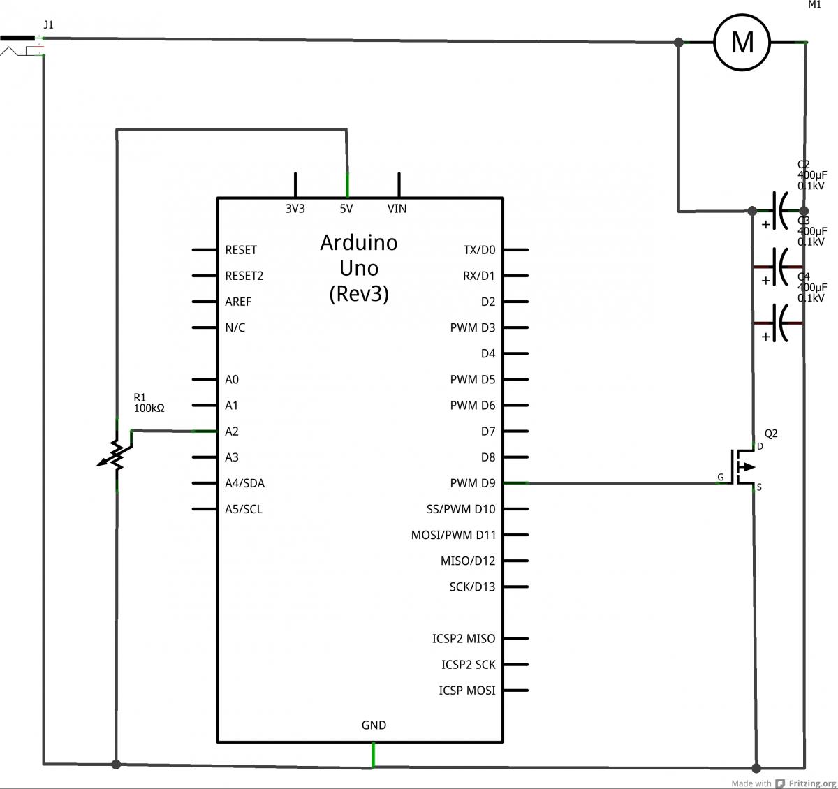

    Так у IRFB9N65A сопротивление перехода 0.93 Ohm , у IRFPC50PBF 0.6 Ohm? естественно они будут греться при больших токах
    Эти полевики рассчитаны на работу в высоковольтных цепях

    Заменил на IPB05N03LA. Такой же нагрев
    А не лучше использовать готовые драйвера?
    И в чем может быть причина писка блока питания?

    Полевик очень сильно греется. Лампочка 12v 50W и блок питания при этом пищит
    что я делаю не так?
    Тестируете на нагрузке 50ватт?

    да, нагрузка 12в 50вт . Причем регулировка по середине , потребление не более 2А.
    При изменении частоты шим Arduino частота писка тоже меняется, тоесть шим arduino как то влияет на шим БП.
    Нагрузка меняется и по этому меняется скважность ШИМ БП, из за этого меняется частота гармоник.
    А если нагрузить без Ардуины лампочку к БП, он пищит?
    Сопротивление лампочки 3 Ом? Получается что сопротивление полевика 1/4 нагрузки, значить одна четвертая часть мощности будет выделятся на полевике в виде тепла
    Последний раз редактировалось Chip; 06.11.2013 в 17:36.

    Без Ардуины все нормально, ничего не пищит. Да 3 Ома сопротивление

    Поставь LC фильтр по питанию

    Помогло, писк пропал. Огромное Вам спасибо за помощь.
