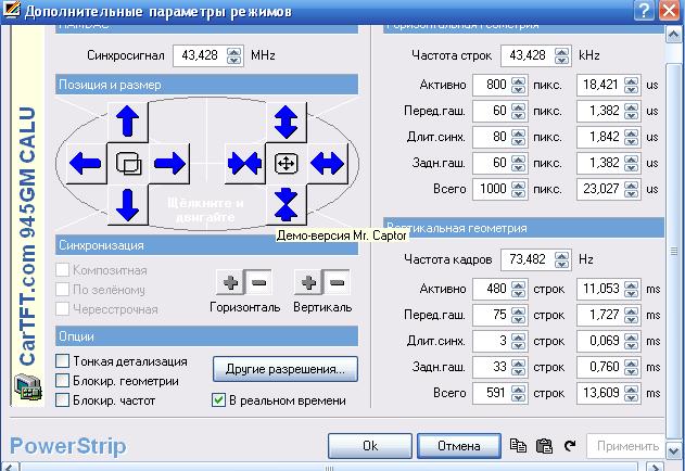

    Сейчас чёрной полосы нет но картинка не полностью слева чуть не влазит и снизу почти пол экрана
ID:	5941   Нажмите на изображение для увеличения.

    На этой материнке нет черезстрочной развертки.
    Поищи тему по настройке Intel видеокары

    сопротивление в порядке, судя по синхронизации
