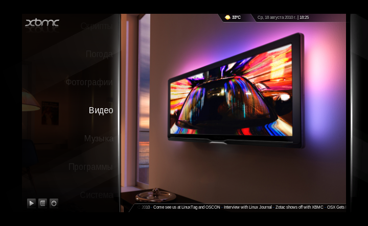

    По умолчанию Re: Фоновая подсветка телевизора Ambilight
    В медиацентре XBMC, мне он больше нравится чем виндовый
Название:	XBMC Media Center.png
    все хорошо конечно, ток функций в нем меньше чем в w7mc, а самое главное отсутствие поддержки ipTV
