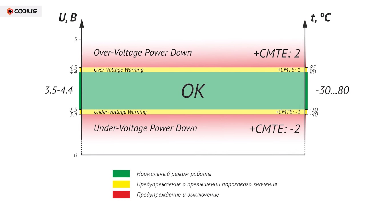

    Как я понимаю, этот гсм модуль имеет уже встроенный делитель напряжения, верно? Потому что я в интернете нашел что сам SIM800L работает в диапазоне 3,5 - 4,4 вольт. Нажмите на изображение для увеличения.

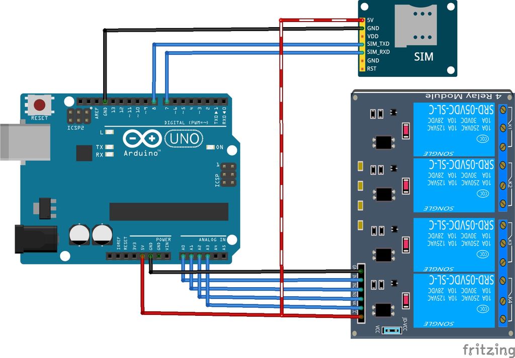

    Так если я подключусь вот так: Нажмите на изображение для увеличения.
    То все будет правильно?
  3. #293
    Все верно

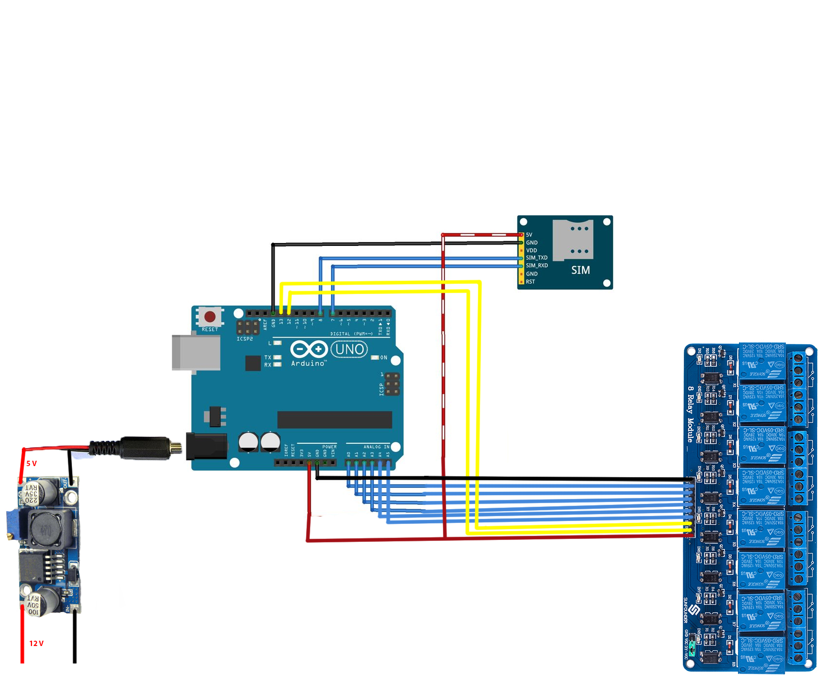

    Так как у меня 8 канал. реле, схему пришлось переделать: Вложение 19371
    Вложение 19370
    И вот что у меня получилось. Всё ли сделал правильно?
  5. #295
    Не все. Питание реле и модема не стоит брать с +5В
    Нужен отдельный стабилизатор питания например такой https://duino.ru/product_info.php/in...yazheniem.html
    Я бы и ардуину в автомобиле запитал бы от него
    Последний раз редактировалось Chip; 24.04.2018 в 19:30.

    ок, куплю его, а как его подключить? просто всё запитать от одного?
  7. #297
    Да. Запитать все от него
    Только сначала настрой его на 5В , а потом подключай, иначе все спалишь

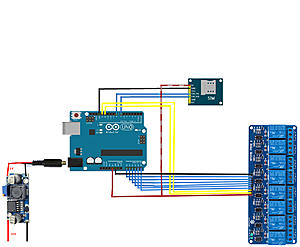

  10. #300
    21.03.2018
    17
    110
    Я думаю что проще попробовать, чем рыться в чужом коде
    Еще вопрос по подключению, вот я составил схему: Нажмите на изображение для увеличения.
    так ли?
