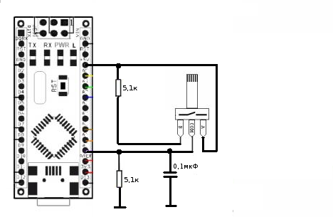

    По умолчанию Re: AC dimmer 220V 50Hz
    И тут меня не на шутку понесло!!!
    Можно весь энкодер повесить на 1 вход
    Только еще 1 ограничительный резистор 1К по питанию нужно будет добавить.

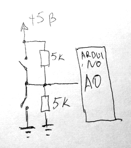

    Ни как не пойму как сделать
    подключить энкодер?
    За основу код для энкодера можно взять здесь
