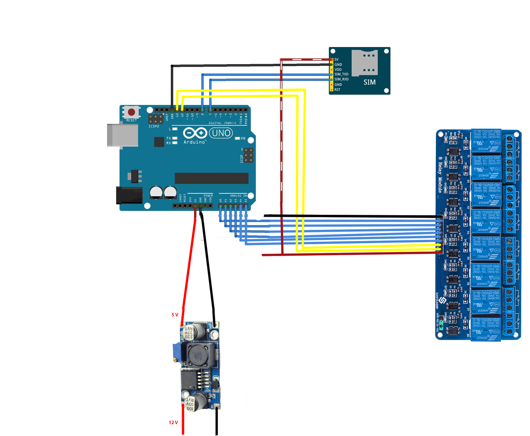

    От стабилизатора нужно на +5В подавать

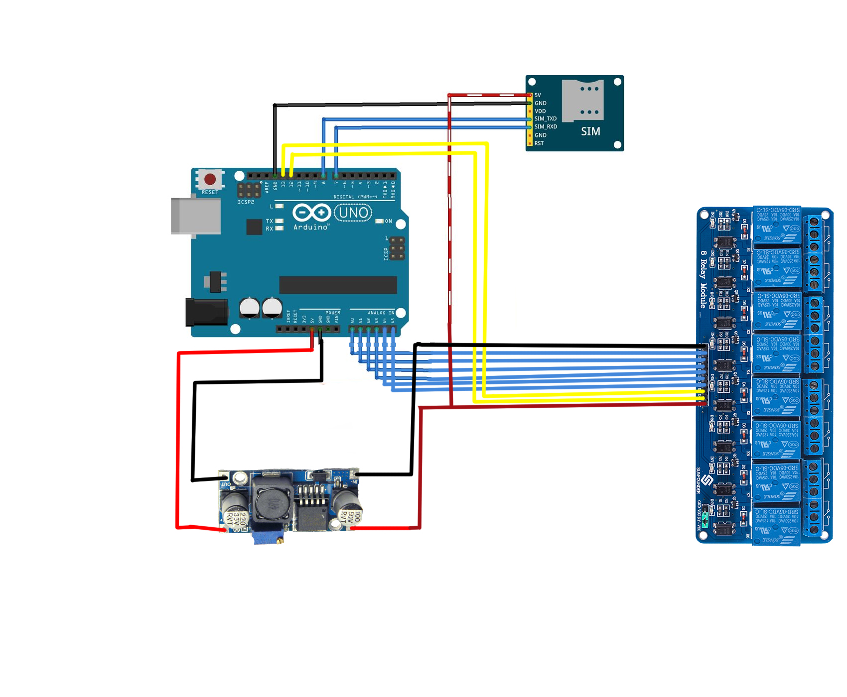

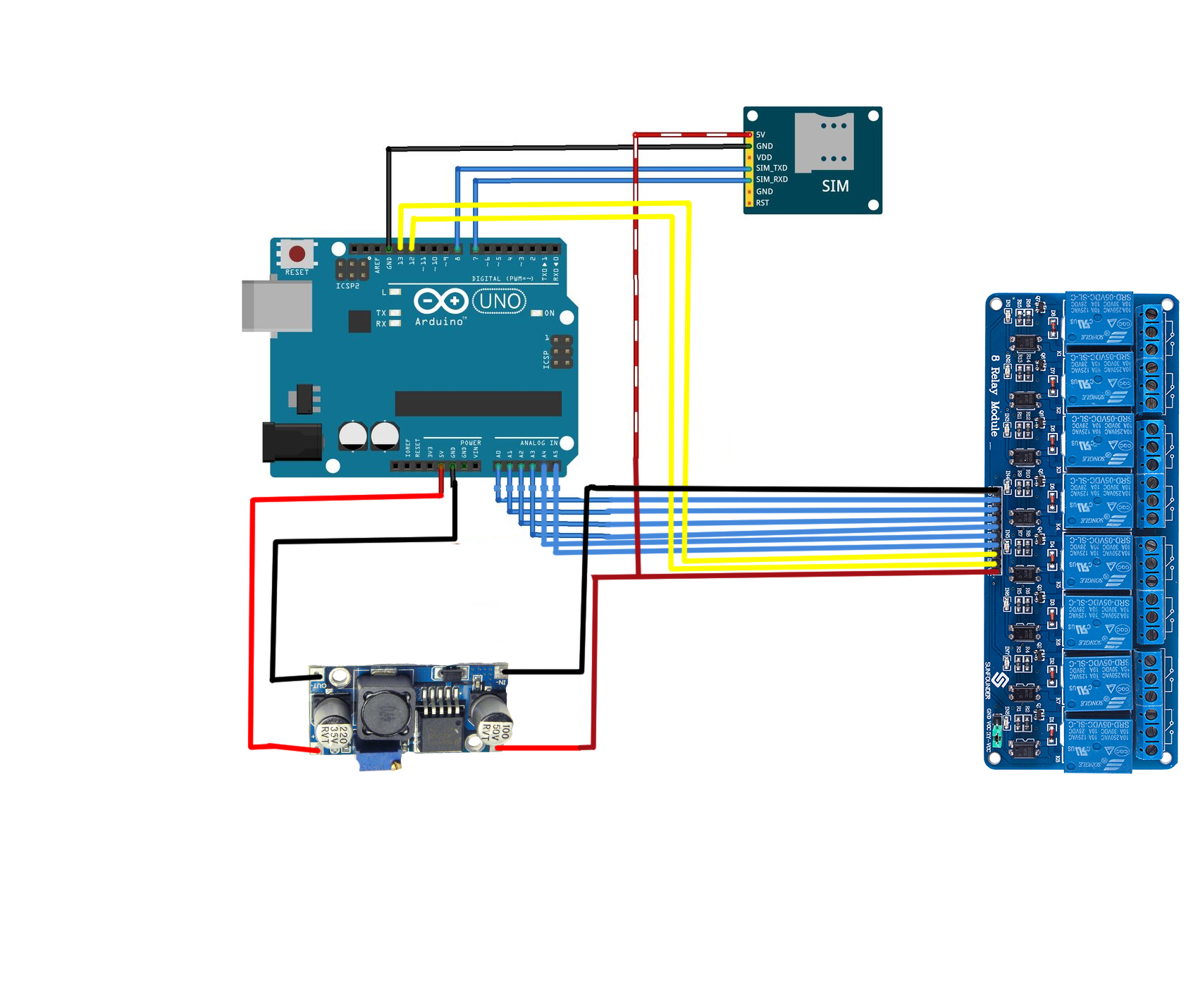

    так? Нажмите на изображение для увеличения.

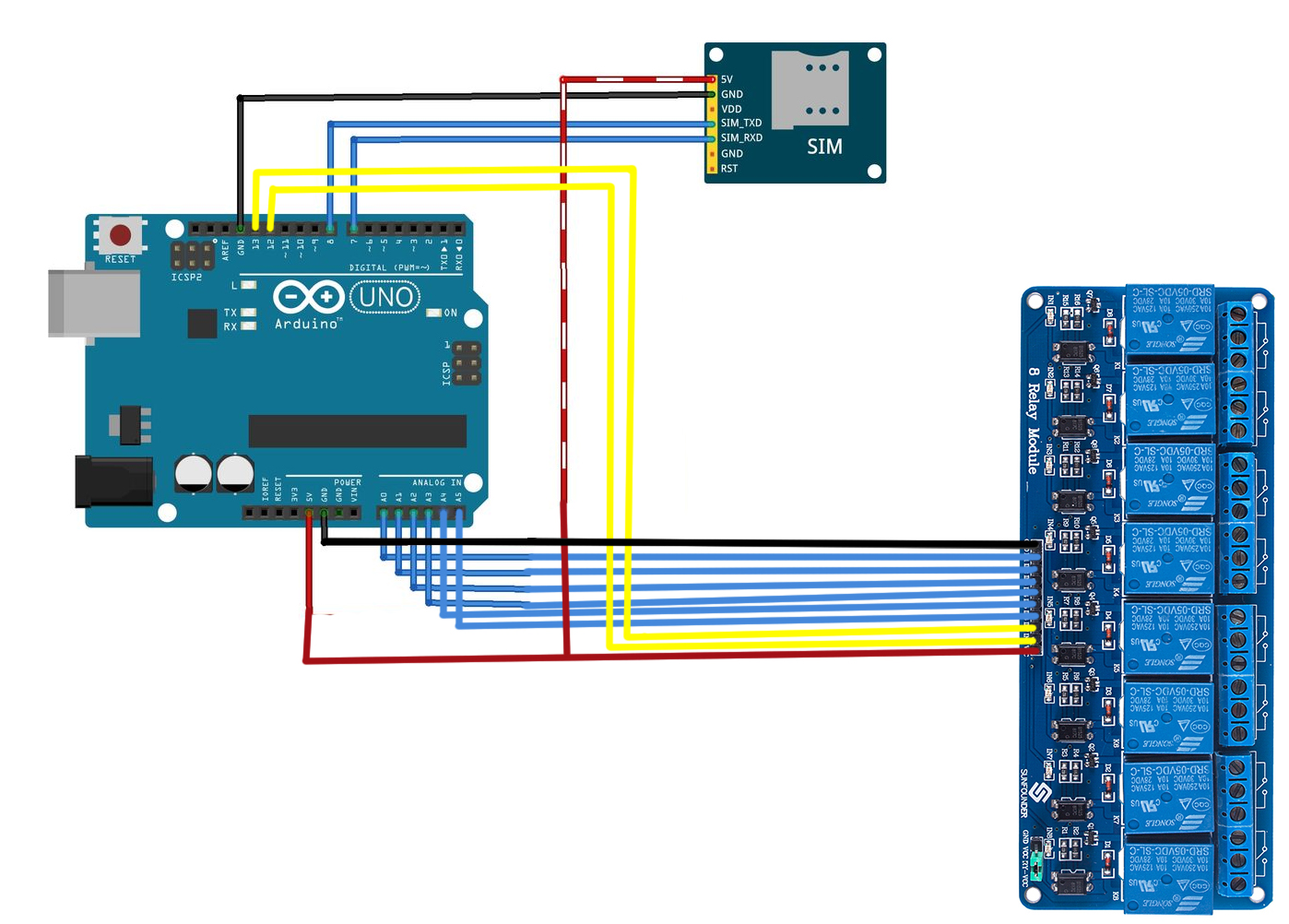

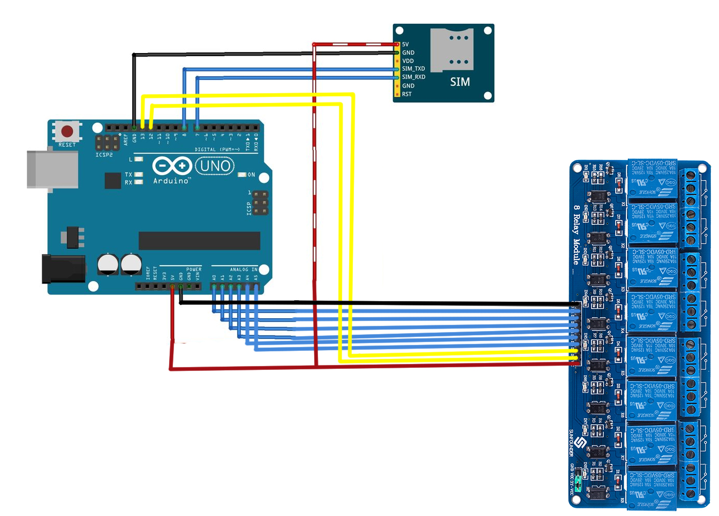

    Что-то мне кажется, что я тут начертил какой-то бред :хх
    А если так, то как запитать реле и гсм модули?
    А покудо в тестовом режиме, можно ли просто без стабилизатора всё запитать от компа, через УСБ, что бы пробовать тестить код?
    Все от стабилизатора, а стабилизатор к 12 В
    Можно, но USB может в пике и не потянуть

    Наконец подключил всё по этой схеме: Нажмите на изображение для увеличения.
    Вставил сим карту, подкоректировал код:

    и столкнулся с такой проблемой, GSM модем не читает данную литовскую SIM карту (SIM карта "LABAS"). В Serial monitor пусто, на ввод АТ команд не реагирует. что делать?

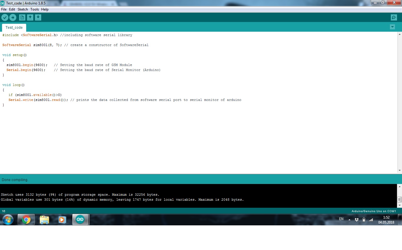

    попробовал с тестовым скетчем, на введение АТ команд не реагирует (((

    Я в коде не вижу отправки АТ команд, код начинается с ожидания ответа от модема. а нужно ожидать ввод с сериал порта от РС
