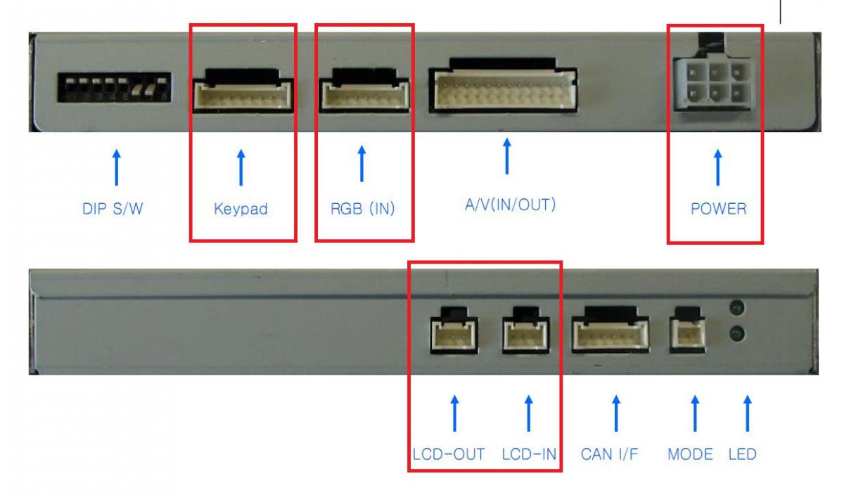

    Что то ты совсем не то сделал.
    Для подключения тебе нужны только выделенные красным разъемы.

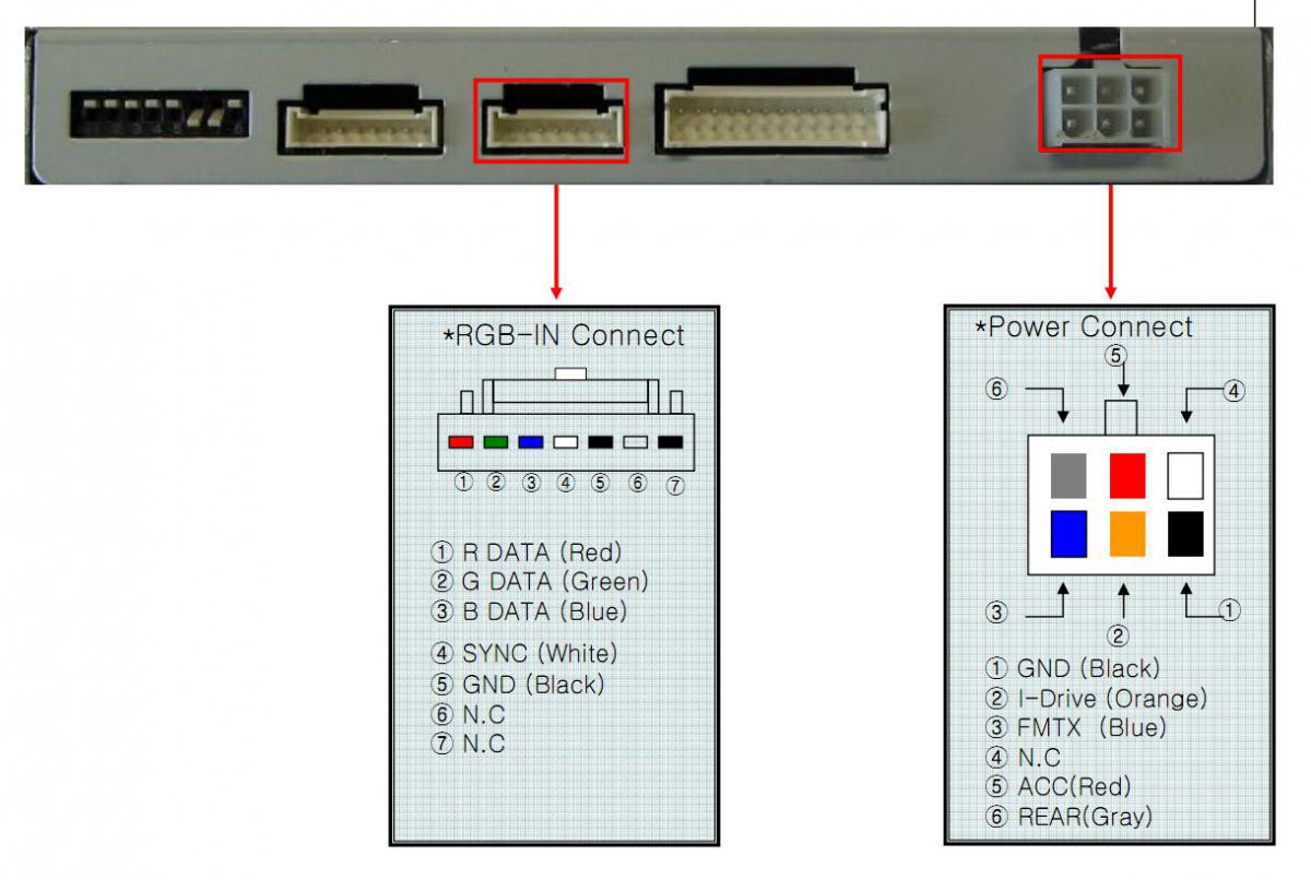

    Подключать будешь через RGB. Поэтому читаешь эту тему и под цепляешь провода согласно картинки.

    Адаптер крепишь возле блока навигации.
    Провод GVIF который идет от монитора к навигации вставляешь в LCD-OUT адаптера. Адаптер с навигацией соединяешь через LCD-IN.
    В результате у тебя в после нажатия кнопки MAP должно будет пойти изображение с адаптера. Что отображать на мониторе теперь выбираешь пультом или кнопкой адаптера.
