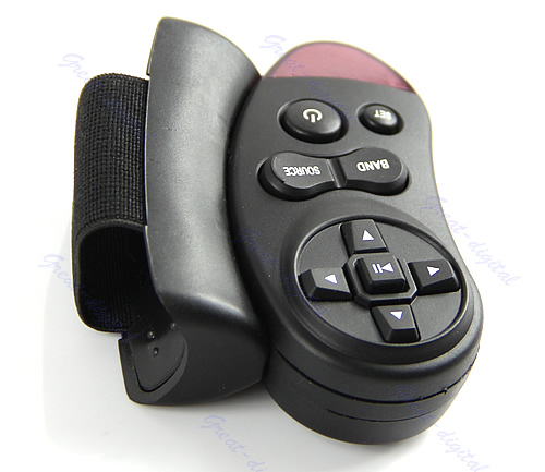

    Ещё есть такой пульт:
    Так он вообще выдает по несколько кодов на одну кнопку, причём постоянно разные коды.
    Например такое:
    0x6C41C0F4
    0xFA53849E
    0xF076C13B
    0xD8E6E448
    0xABB75E95
    0x4AC5647A
    0xC2509427
    0x5EC21197
    0xFFE01F
    0xFFE01F
    0xFFE01F
    Это всё одна кнопка
    Задержку между нажатиями поставил 250. Кондерсатор тоже возле приёмника.

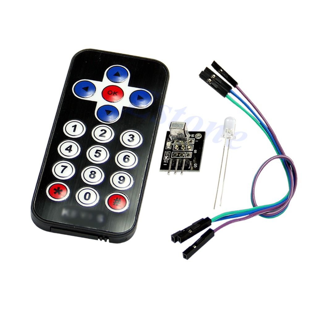

    Может и правда приёмник неправильный... Там даже выводи по-другому идут: сигнал, минус, плюс. Но в машине работал, хоть и с перебоями.
    Заказал ещё такой пульт в комплекте с приёмником, может хоть он будет нормально работать.

    По умолчанию Re: Управление компьютером, любым ИК пультом.
    3,1 В - вроде как даже больше Ещё одну пробовал, но там уже 2,8 В
    А ИК приемник какой? Я использую TSOP1738 он питается от 5в
