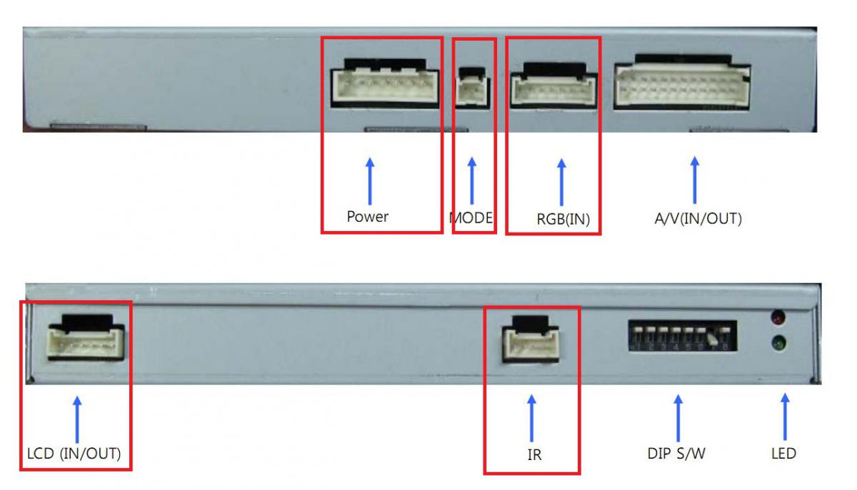

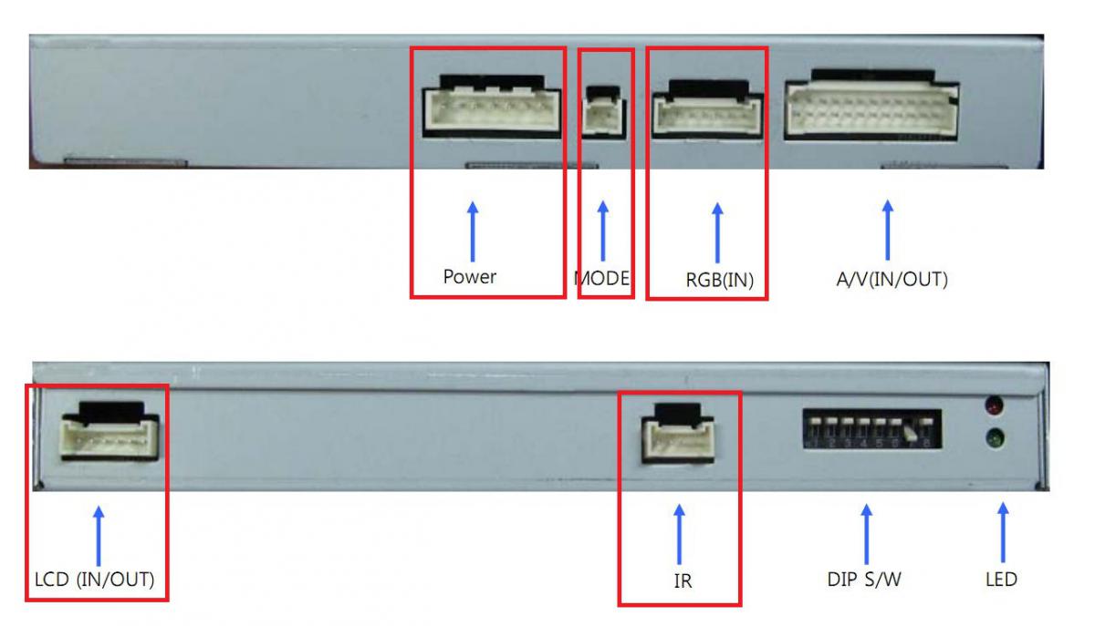

    Тебе нужны все разъемы кроме AV.
    Mode для подключения кнопки.
    IR - для пульта.
    Закрепи их вверху бардачка.
    P.S.
    Создай свою тему в проектах.
    Буду тебе там подсказывать. А то на данный момент разговор о видео не имеет отношения к адаптеру AVC-LAN. Напиши какую материнскую плату будешь использовать. Ну и так далее и тому подобное. В общем все подробности которые возникли или потом возникнут. Другим владельцам подобной машины потом будет проще.
