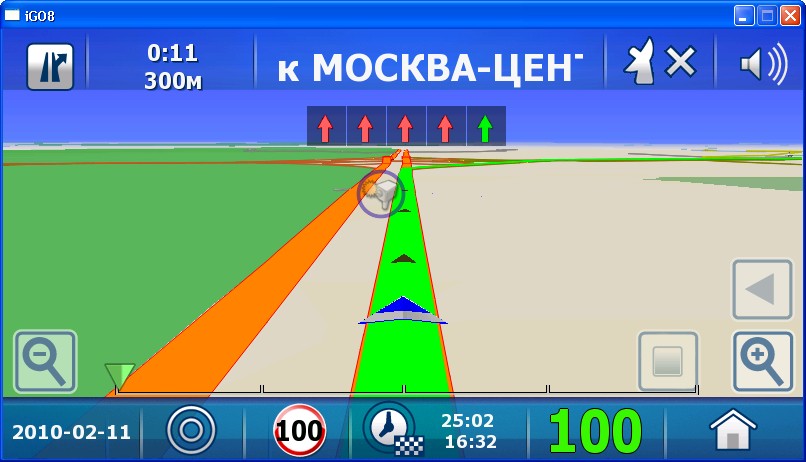

    Ну может с цыфирями я и поскромничал.А поэксперементировать самому слабо?
    3dcarsizemin=10000
    3dcarsizemax=18000
    3dcarsizemul=80000
    разобрался. У тебя так было
    3dcarsizemin=400
    3dcarsizemax=1800
    3dcarsizemul=8000
    ;3dcarsizemin=2500
    ;3dcarsizemax=5000
    ;3dcarsizemul=30000
    если второй блок убрать, то дельтаплан появляется. Еще вопрос. У тебя на скрине от твингос дельтапланов несколько, типа, направление движения указывают. К твоей сборке такое можно прикрутить?

    Скин Твингос лежит в сборке.
    Настройки,меню,оформление.(800_480,800_430)Для 1024_550 пока нет.Несколько дельтапланов
    Цитата Сообщение от rotfuks Посмотреть сообщение
    ...типа, направление движения указывают...
    это полоса с односторонним движением.Зашито производителем в карту.Я ничего тут не делал.
